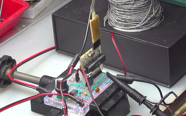

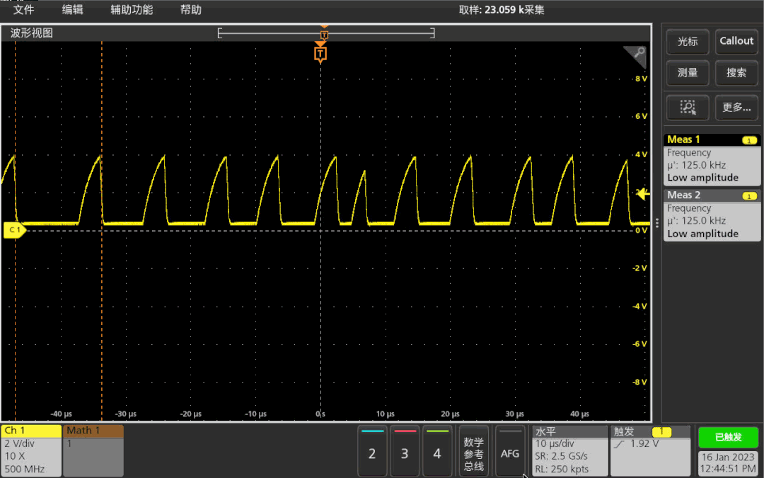

    {本文由家电维修技术论坛小编收集整理资料}本文测试了红外LED反向雪崩器件的基本特性,可以看到它作为弱光检测的基本特性。在昨天搭建了红外反向雪崩信号整形电路, 初步测量了它对光电信号的检测性能。 下面利用单片机MEGA8对脉冲信号进行计数。 测试一下红外反向单光子雪崩器件测量光强的一些基本性能。
01 LED反向雪崩信号
一、背景介绍

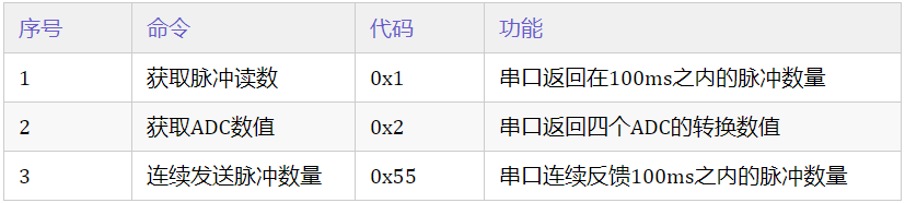

二、单片机程序
对于记录雪崩脉冲信号计数MEGA8单片机编程,对其串口输出数据协议进行定义。 命令代码0x1,串口返回100ms之内的脉冲数量。 命令代码0x2,串口返回四个ADC转换数值;这个命令是用于后期辅助模拟量测量。 命令代码0x55,每隔0.5秒连续输出脉冲计数数值。
D:\zhuoqing\window\Atmel\test\2023\SPADCounter\main.c

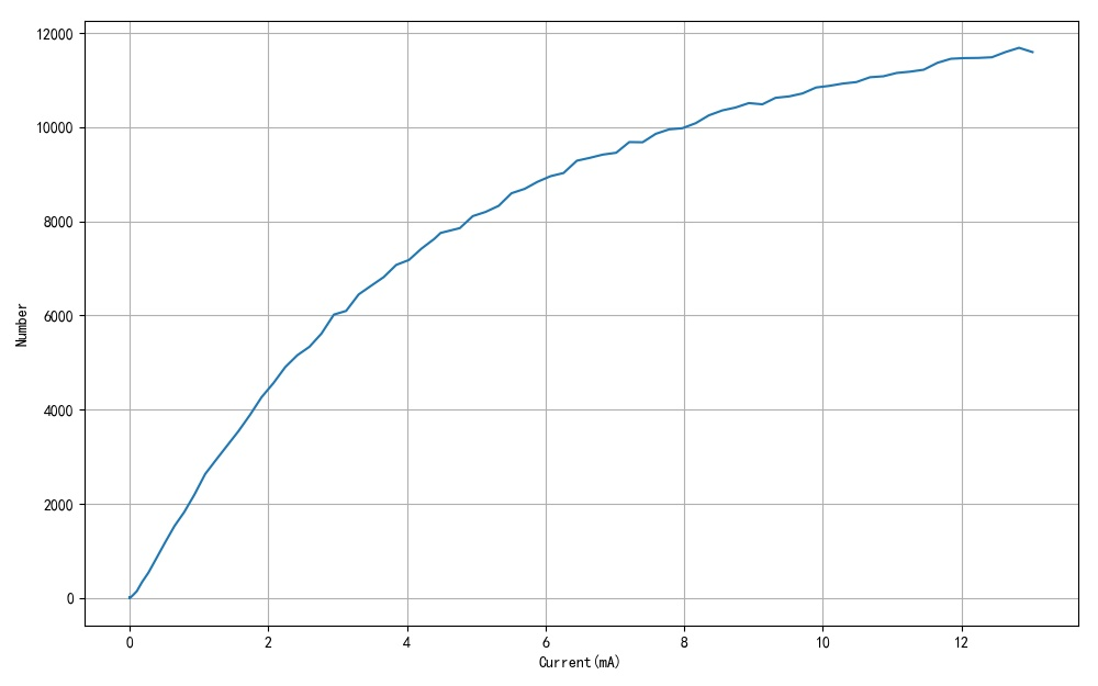

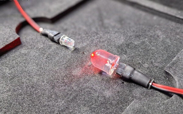

2、脉冲数与光线之间关系
在黑色纸盒内固定一个红色LED, 使其与红外LED正对, 测量LED的电流与接收LED反向雪崩脉冲信号数量之间的关系。 测量仍然在无光的黑色盒子内进行, 尽可能避免外部光线对其影响。 LED的电流通过测量串联电阻上的电压获得。
图1.3.3 测量雪崩脉冲数量与光线之间的关系
在博文 LED的电流与光强之间的关系[1] 中测量了红色LED的光强与通过电流之间的关系, 在一定范围内大体上呈现线性关系。
这是测量结果,可以看出整体上随着LED电流增加,光强增加,雪崩脉冲数量也增加。 在2mA之前,脉冲数量与LED电流之间大体呈现线性关系。 随着后面电流增加, 电流逐步趋向饱和状态。 猜测是强光下,雪崩脉冲之间会相互充电,熄火电流会将部分脉冲掩盖,使得技术数量下降。
图1.3.4 LED电流与雪崩脉冲之间的关系

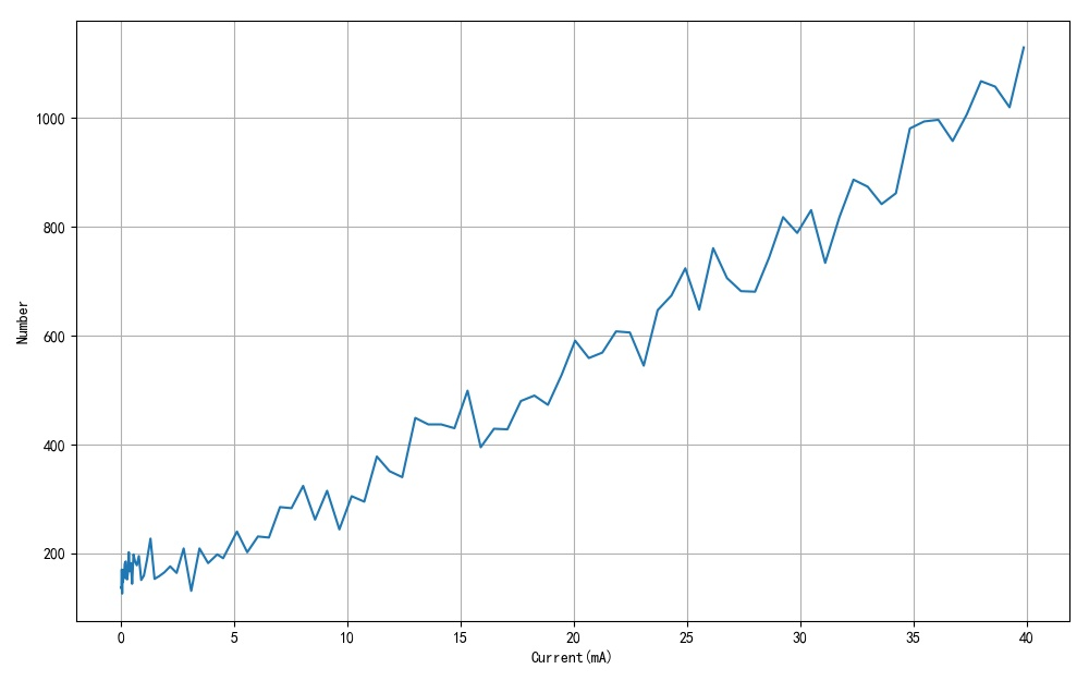

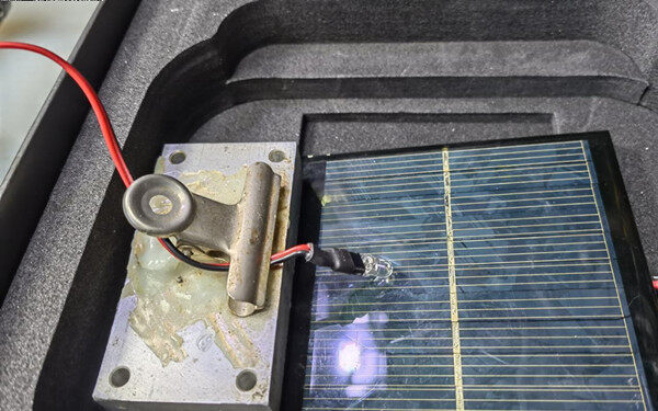

四、光电池发光
光电池是将光转变成电的器件, 如果对其通过电流是否可以发光呢?下面使用上面红外LED测量光电池的发光。
将光电池与红外LED放置在黑盒子里面。 调整红外LED方向,使其正对光电池表面。 将它们密封在褐色纸盒子里面。 稍微增加红外LED偏置电流,增加它的灵敏度。 下面测试光电池导通电流与雪崩脉冲信号之间的关系。
图A1.4.1 测量光电池发光信号
这是测量结果,可以看到随着光电池电流增加,红外反向雪崩脉冲信号也增加了。 它们之间大体呈现线性关系。 这说明光电池的确发光,而且光线强随着电流增加线性增加。 这说明利用红外LED反向雪崩信号的确可以检测非常微弱的发光。
图1.4.1 测量光电池发光
