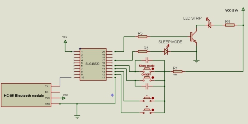

系统将输出一个PWM信号,该信号将传送到外部LED和睡眠模式LED指示灯。

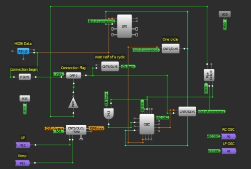

1.UART接收器
首先,我们需要设置HC06蓝牙模块。HC06使用UART协议进行通信。UART代表通用异步接收器/发射器。UART可以在并行和串行格式之间来回转换数据。它包括一个串行到并行接收器和一个并行到串行转换器,它们的时钟是分开的。HC06中接收到的数据将传输到我们的GreenPAK器件。引脚10的空闲状态为HIGH。发送的每串数据都以逻辑低启动位,随后是可配置数量的数据位,以及一个或多个逻辑高停止位。
HC06发送1个起始位、8个数据位和一个停止位。它的默认波特率是9600。我们将从HC06发送数据字节到GreenPAK SLG46620V的SPI模块。
由于Silego SPI模块没有起始位或停止位控制,因此这些位用于使能和禁用SPI时钟信号(SCLK)。当引脚10变为LOW时,IC已经接收到一个起始位,所以我们使用PDLY下降沿检测器来识别通信的开始。该下降沿检测器为DFF0提供时钟,使SCLK信号能够为SPI模块提供时钟。
我们的波特率为每秒9600位,所以我们的SCLK周期是1/9600 = 104 µs。因此,我们将OSC频率设置为2 MHz,并使用CNT0作为分频器。
2 MHz-1 = 0.5 µs
(104 µs / 0.5 µs) - 1 = 207
因此,我们希望CNT0计数器值为207。为确保不丢失数据,在SPI时钟上增加半个时钟周期延迟,从而SPI功能块在正确的时间进行计时。这是通过使用CNT6、2-bit LUT1和OSC模块的外部时钟来实现的。CNT6的输出在DFF0计时52 µs后才会变高,这恰好是我们SCLK周期104 µs的一半。当它变高时,2-bit LUT1 与门允许2 MHz OSC信号进入EXT. CLK0输入,其输出连接到CNT0。
图2:UART接收器

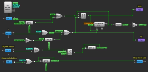

2.控制单元
在这部分中,将根据UART接收器接收的字节或根据来自外部按钮的信号执行命令。引脚12、13、14、15被初始化为输入,并连接到外部按钮。
每个引脚内部连接到OR门输入,门的第二个输入端通过蓝牙连接来自智能手机的相应信号,该信号将出现在SPI并行输出上。
DFF6用于激活睡眠模式,其输出变为高,上升沿来自2-bit LUT4,而DFF10用于维持照明状态,其输出从低变为高,当每个上升沿来自3-bit LUT10输出时反之亦然。
FSM1是一个8-bit计数器;当它的值达到0或255时,它在输出上给出一个高脉冲。因此,它用于防止FSM0(16-bit)的值超过255,它的输出复位DFF,并且它将DFF10状态从开启变为关闭。如果照明由按钮 + 和 - 控制,并且已达到最大/最小值,亦是这样。
连接到FSM1输入的信号keep、up将通过P11和P12到达FSM0,以保持同步,在两个计数器上保持相同的值。
图3:控制单元设计

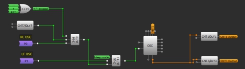

3.时钟发生器和复用器
在这部分中,将生成三个频率,但只有一个频率将在任一时候为FSM计时。第一个频率是RC OSC,它从矩阵0到P0取出。第二频率是LF OSC,它也从矩阵0到P1取出。第三个频率是CNT7输出。
根据3-bit LUT14输出,3-bit LUT9和3-bit LUT11允许一个频率通过。之后,所选择的时钟通过CNT1和CNT3发送到FSM0和FSM1。

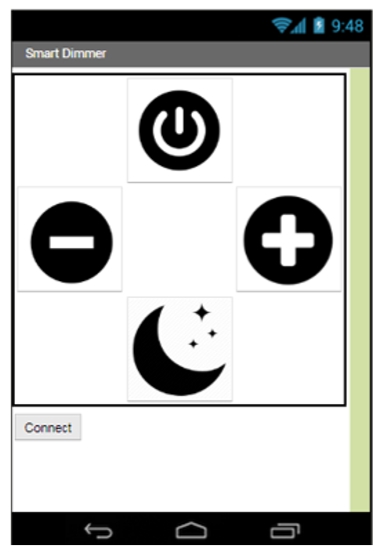

安卓app

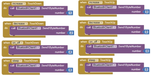

安卓app具有类似于真实界面的虚拟控制界面。它有五个按钮:ON/OFF、UP、DOWN、睡眠模式和连接。该安卓应用程序将按钮按动操作转换为命令,并将命令发送到蓝牙模块来执行。
这个app是用MIT App Inventor制作的,不需要任何编程经验。App Inventor允许开发人员使用网页浏览器连接编程模块来为安卓OS设备创建应用程序。您可以将我们的App导入MIT App Inventor,具体步骤为:单击我的计算机上的项目 - > 导入项目(.aia),然后选择此App Note中包含的.aia文件。
要创建安卓应用程序,必须启动新项目。需要五个按钮:一个是蓝牙设备的列表选择器,其他是控制按钮。我们还需要添加蓝牙客户端。图6是我们的安卓app用户界面的截屏。

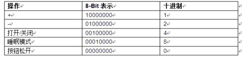

添加按钮后,我们将为每个按钮分配软件功能。我们将使用4 bits来代表按钮的状态。每个按钮一个bit, 因此,当您按下按钮时,一个特定的数字将通过蓝牙发送到实际电路。
图6:按钮的编程模块
这些数字如表1所示:
表1:指令-Bit表示

图8:电路原理图

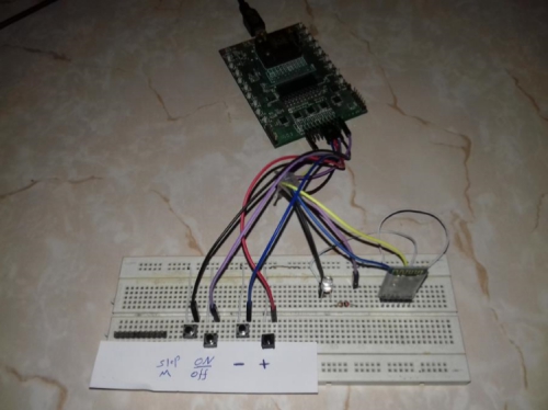

图9:原型界面
