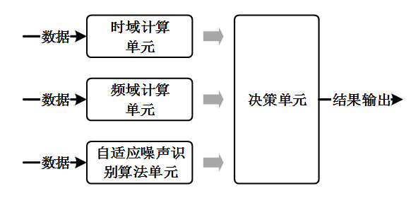

目前绝大多数血氧仪在算法上主要分为两种:时域和频域。
基于时域的算法具有出值快,动态响应高的优势,但是抗运动性能比较差,主要是因为运动干扰经常会污染时域信号特征,导致生理信号被随机的运动干扰噪声影响到准确度。导致单纯使用时域算法是无法在噪声信号中提取有效的生理信号并计算相关参数的,最终表现为血氧参数或脉率参数计算不准确,甚至是无法输出结果。
基于频域的算法能够很好的处理运动干扰对有效的生理信号的影响,但是需要通过一定的采集样本才能实现,这样就会导致出值慢,动态响应差。
泰矽微方案采用了时域加频域相结合的算法设计,结合当前测试的脉率和PI值范围动态切换时域和频域的处理,确保算法在动态响应和出值准确度方面达到最佳的权衡。
泰矽微通过结合高精度信号链芯片和专利算法设计,有效的解决了临床痛点,即可满足不同肤色、不同粗细手指即不同灌注率下的测量,又能支持抗运动干扰,可以实现血氧脉搏的稳定高精度测量。
图2 算法示意图

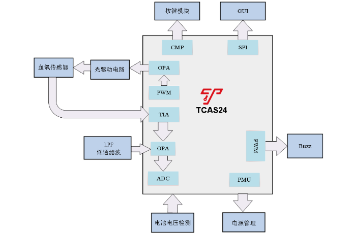

硬件架构
●   电源模块:电池采用2节AAA电池供电,经DCDC升压至3.6V,再通过1路LDO降压3.3V确保随电池电量降低后主控芯片供电电压的稳定
●   发光模块:发光部分通过MCU控制发光序列和驱动电压信号,通过一对H桥切换开关实现红光LED与红外光LED的正反切换点亮
●   接收模块:PD信号经片上集成TIA  IV转换将微弱的电流信号转换为电压信号,经片上集成1级运放处理后,送至MCU采样。MCU内含14位高精度SARADC实现模数转换
显示模块:支持OLED显示屏和LED显示屏
图3 硬件设计框图

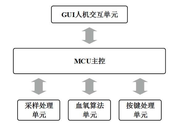

软件架构
指夹血氧仪软件架构如图所示,各个单元功能如下所示:
●   MCU主控:所有单元的运行载体,通过中断任务调度,实现各单元有序执行
●   采样处理单元:完成生理信号采样和噪声预处理,并输送给算法单元
●   血氧算法单元:完成生理信号的实时处理,并输出测量结果
●   按键处理单元:响应用户触发的按键消息,实现人机交互功能
●   GUI显示单元:提供参数显示、功能设置、趋势浏览等交互功能
图4 软件架构示意图
