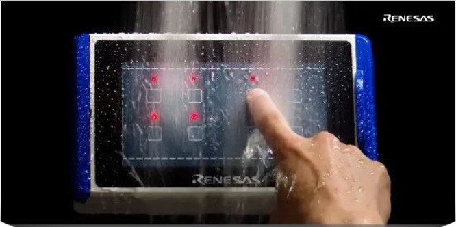

针对这一课题,最新单片机RX140搭载的CTSU2SL(电容式触控传感器单元)创新地支持使用触控传感器端子直接驱动屏蔽电极的方式,即使是用单电极实现单键的简易自电容方式,也能保障较高的耐水性能,因此可应用于小型外壳之中。
在屏蔽电极直接驱动方式中,触控测量用驱动脉冲同时从触控键电极用端子和屏蔽电极用端子输出。这样,将屏蔽电极和触控式按钮电极设置为相同电位,减少了由于水滴附着造成电容增加的影响,从而减少了误报。
瑞萨电子提供了可对本功能进行评测的自电容防水按钮解决方案,并在官网上发布了示例程序和参考设计。
上图显示了本解决方案的演示示例。若不使用触控测量用驱动脉冲驱动屏蔽电极时(左侧),遇水产生误报,LED灯亮,而驱动屏蔽电极时(右侧),即使遇水也不会产生误报。
