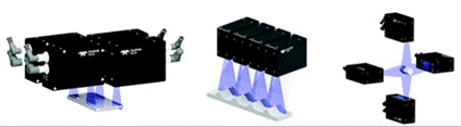

现代电子科技和人工智能(AI)技术的发展使系统变得更加强大,而且将成本控制在合理范围内。对于单个3D轮廓传感器的视野无法满足要求的应用,用户可以组合多个3D轮廓仪进行同步检测,或者在物体需要进行360°检测的情况下使用多个3D轮廓仪。
多传感器装置示例
此类应用的示例包括大型木板、金属、石膏板、塑料和各类冲压件的检查。每侧具有不对称特征的冲压件需要在物体周围使用多个传感器。这要求所有传感器都以适当方式进行配置,使得生成的3D图像能够以真实方式呈现物体。要实现这一点,所有传感器需要精确同步以生成组合图像,方便测量。

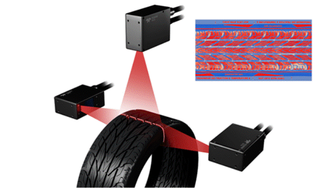

汽车轮胎的3D检测是使用3D轮廓传感器的一个典型应用。
