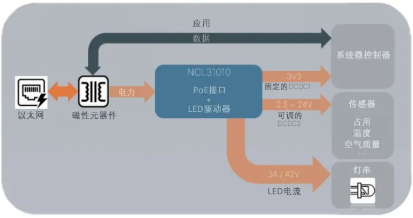

目前,PoE联接的灯具使用一个单独的LED光源驱动IC和一个PoE接口IC,通过以太网提供电源。安森美(onsemi)的NCL31010将这两个器件集成到单个封装中,可作为完全联接和管理的照明系统的基础。
图2:安森美的NCL31010 Po接口LED驱动器
该器件符合PoE标准(能够提供超过90瓦的系统功率),并通过了IEEE802.3bt/at/af标准认证。其降压LED驱动器的能效为97%,支持高带宽高线性模拟和PWM 调光(低至零电流),采用扩频技术,有助于降低传导和辐射EMI。两个辅助DC-DC转换器也可用于为微控制器和额外的外围器件如传感器供电。该器件还包括高精度计量和诊断功能,以测量输入和输出电流和电压、LED或系统温度、DC-DC电压和电流。
