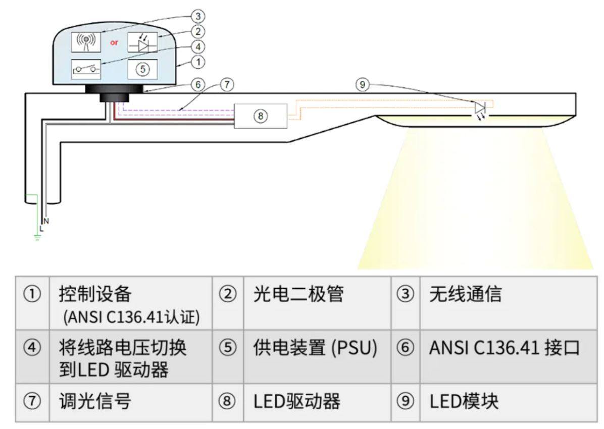

不过你可能已经注意到,ANSI C136.10标准仅能够满足不可调光的3极光控器控制架构。而随着LED技术在路灯中的应用,对于具有更高能效的可调光功能的需求也在不断增长,这就需要新的标准和架构来补位,这个新标准就是ANSI C136.41。ANSI C136.41架构在3极线电压连接基础上增加了信号输出触点,可将电网电源接入ANSI C136.41光控系统,并将电源切换到LED驱动器;内部的供电装置(PSU)将电网电源转换为逻辑电压,通过信号输出线路去控制系统供电,实现对LED灯具的控制和调节(如图2)。而且这一标准向后兼容原有照明系统,还支持无线通信,提供了一种经济、可靠的智能路灯解决方案。
图2:ANSI C136.41可调光控器架构
(图源:TE)

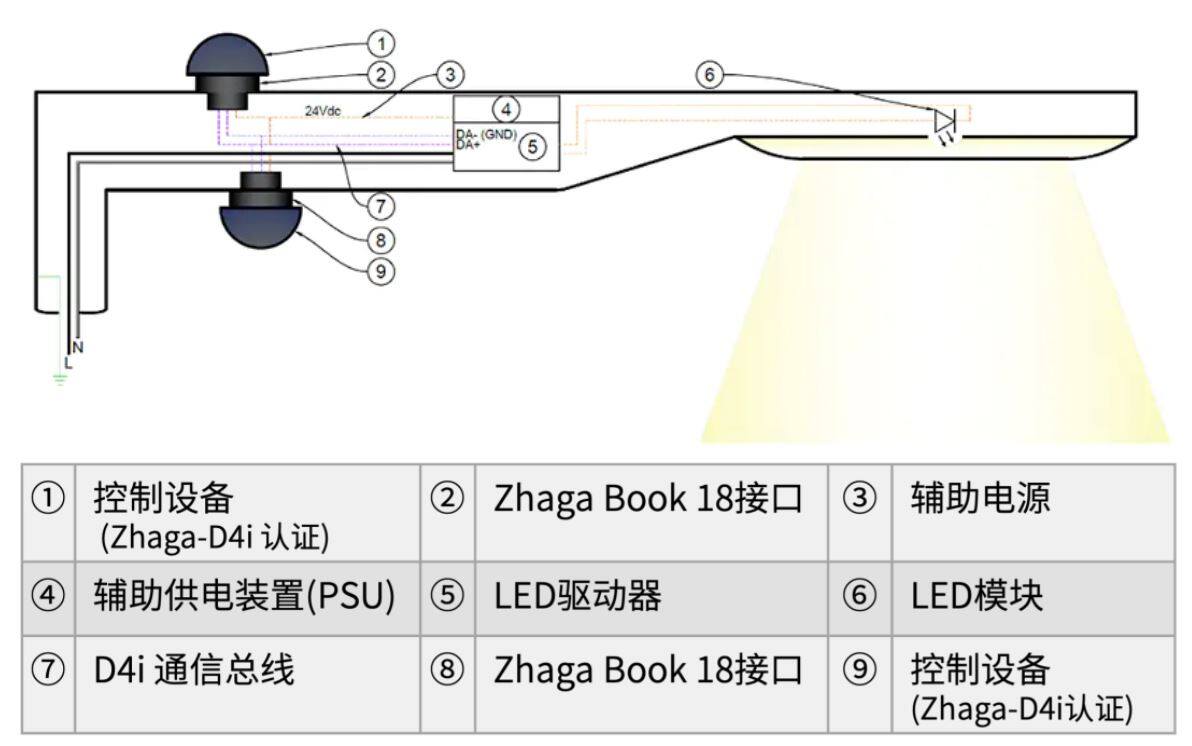

但是,ANSI C136.41标准并不完美,比如其不支持传感器信息的输入,这就限制了更自动化的路灯照明系统的实现。为此,全球照明行业联盟Zhaga推出了专为户外照明而制订的Zhaga Book 18标准,该标准中引入了DALI-2的D4i协议来解决照明系统中通信总线的设计,解决了困扰开发者的布线难题。Zhaga Book 18标准与ANSI C136.41一个很明显的差异就是,PSU不再是集成在光控器组件中,而是作为LED驱动器的一部分或单独的元件集成到灯具中。这种架构简化了照明器材控制节点的布线,支持一种全新的“双节点架构”,即在路灯系统中一个向上接入的节点设备作为光电管控制或通信节点,另一个向下接入的节点则可用于向下视角的运动或其他类型的传感器(如图3)。这样,一个完整的智能路灯系统就基本成型了,其控制、通信、传感等功能的扩展通过接入标准化模块就能方便地实现。
图3:Zhaga Book 18双节点架构
(图源:TE)

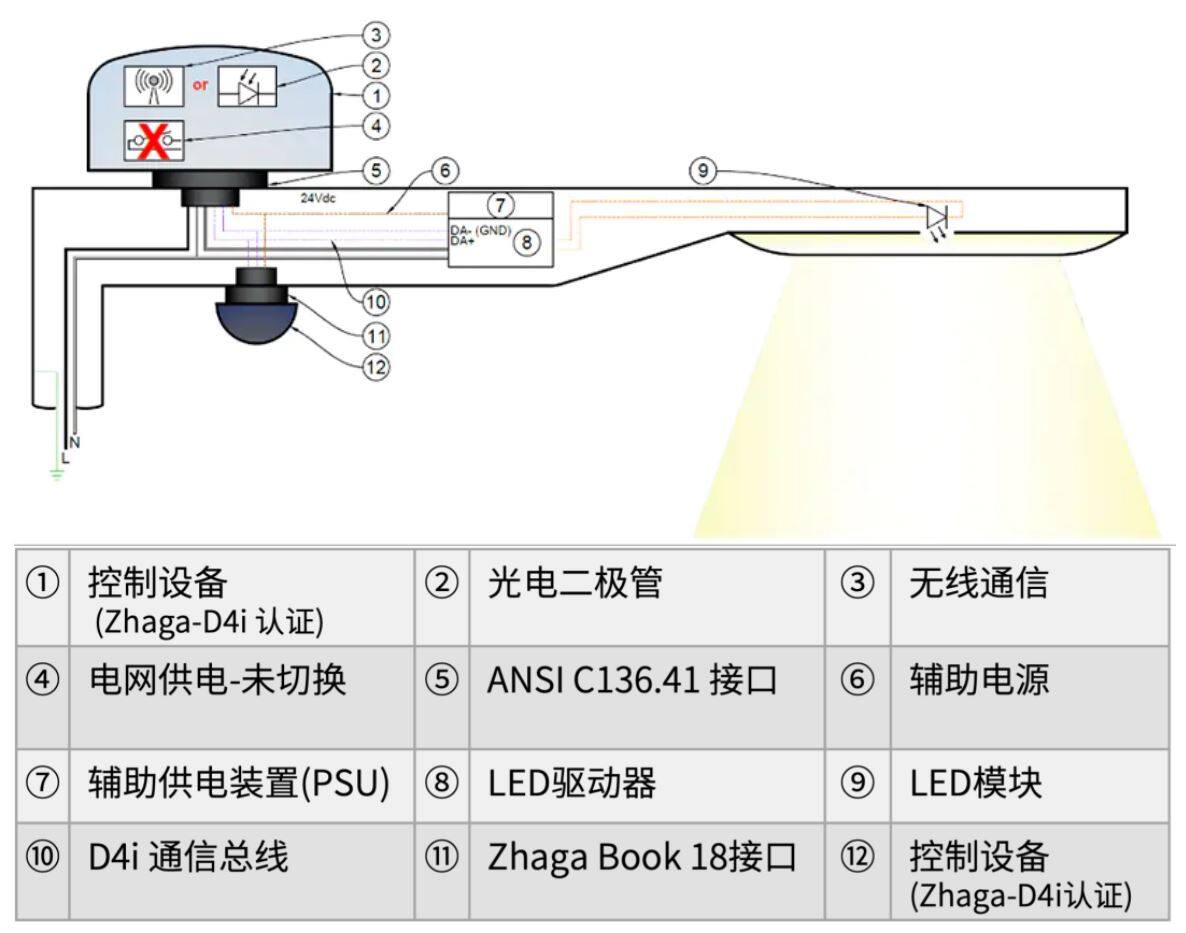

值得注意的是,这种Zhaga Book 18的双节点架构并非LED路灯照明架构演变的终点,近年来一种整合了ANSI C136.41的优势以及Zhaga-D4i便利性和开放式架构的“混合双节点架构”又出现了。简而言之,混合双节点架构向上的节点设备是由7极ANSI C136.41接口连接的光控或通信节点(不将电网电源切换到LED驱动器),可从辅助PSU、驱动器内/外部或DALI总线为ANSI C136.41节点供电;朝下节点则仍是作为传感器输入设备,通过Zhaga Book 18接口连接(如图4)。基于这一架构的路灯系统进一步简化了布线,并可以充分利用ANSI和Zhaga标准的生态资源。
图4:Zhaga/ANSI混合双节点架构
(图源:TE)

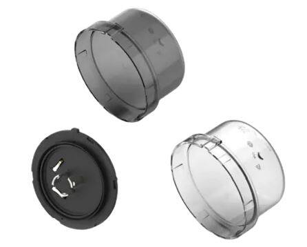

LUMAWISE Endurance N+控制底座与保护盖
TE的LUMAWISE Endurance N+控制底座与保护盖,是符合ANSI C136标准(ANSI C136.10 / C136.41)的联网照明控制配件,在照明控制和灯具安装插座之间提供电源和信号接口,并可在恶劣条件下为节点设备提供保护——这对于路灯照明系统是一个非常关键的特性——无论是设计ANSI C136单节点还是混合双节点系统都适用。
该底座组件包括电源扭锁端子、簧片信号端子和一体式密封垫片,可实现IP66的密封等级,防止灰尘和重喷射喷雾的侵入;其半透明的保护盖可让日光透射到光感测器件;将通风孔集成到底座组件的设计,可延长外壳内电子元件的预期寿命;同时,其保护盖符合UL94 5-VA可燃性等级,这些特性可确保电源和信号接口以及内部电子元器件长期的可靠性和安全性。
图5:LUMAWISE Endurance N+控制底座与保护盖
(图源:TE)

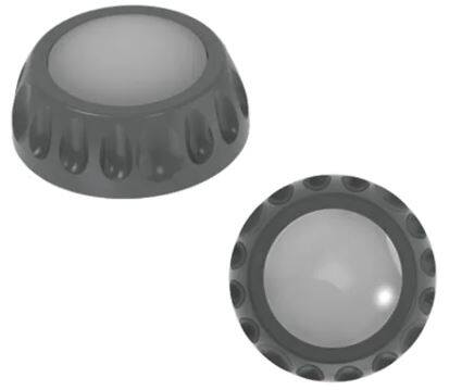

LUMAWISE Motion街道照明运动传感器
除了提供LED路灯照明中的互连元件,TE也可提供完整的节点设备解决方案,比如LUMAWISE Motion街道照明运动传感器。该传感器可根据所检测到指定区域内人体或物体的运动,进行LED灯具的调光控制。
LUMAWISE Motion通过了Zhaga-D4i认证,也就是说可应用在任何符合Zhaga-D4i标准的系统中。其可用作独立控制器件,也可与Zhaga-D4i光电管或通信节点搭配使用,以提高控制水平。此外,其附带的屏蔽罩可用于创建自定义的检测区域。
该传感器设有标准Zhaga book 18接口,适用于双节点的LED路灯照明系统,无需特殊工具单手即可轻松从下方连接灯具,是一款功能全面、使用方便的传感器组件。
图6:LUMAWISE Motion街道照明运动传感器
(图源:TE)

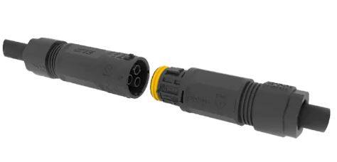

NECTOR T可插拔照明连接器系统
户外LED照明系统布线,对于线对线连接器也会提出特殊的要求,其中最核心的两点就是互连的可靠性和操作的便利性。
TE的NECTOR T可插拔照明连接器具有IP68的密封等级,在室外使用不易受到紫外线(阳光)、雨水和灰尘的影响,而且在未插接(开路)状态下也可为插接接口提供保护,非常适合在高湿度恶劣环境中应用,如道路照明、景观照明、园艺照明等。
在易用性方面,该连接器采用压接和螺钉型端子,安装快速灵活,使用标准工具即可轻松安装和维修;而且其支持预端接电缆,可降低人力和安装成本。NECTOR T连接器提供完整的产品系列,包括三向和四向拆分器、接头和面板安装连接器,可以满足多样化的布线互连需求。
图7:NECTOR T可插拔照明连接器系统
(图源:TE)
