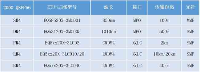

按照不同的传输距离,200G QSFP56光模块可分为QSFP56 SR4、DR4、FR4、LR4,ER4等。
200G QSFP56光模块类别
200G QSFP56 SR4
200G QSFP56 SR4是200G 以太网交换机直连解决方案,具有4通道全双工收发一体模块,采用MPO 12芯接口,中心波长为850nm,发射和接收端内置CDR,搭配多模光纤(MMF)进行短距离传输,搭配OM3多模光纤传输距离最高可达70m,搭配OM4或OM5多模光纤传输距离最高可达100m。
200G QSFP56 DR4
200G QSFP56 DR4是4通道全双工收发一体模块,符合QSFP56 MSA和IEEE 802.3bs 200GBASE-DR4以太网标准。采用MPO12芯接口,工作波长为1310nm,采用50G PAM4和单模并行技术,在系统开启FEC的前提下,通过单模光纤(SMF)传输距离最高可达500m。
200G QSFP56 FR4
200G QSFP56 FR4符合IEEE 802.3bs 200GBASE-FR4规范,采用双LC接口,工作波长为CWDM4,使用非制冷型EML CWDM发射器,通过双芯单模光纤(SMF)传输距离最高可达2km,可以有效降低客户的光纤布线成本。
200G QSFP56 LR4
200G QSFP56 LR4是远距离DCI互连中最常见的200G光模块。采用双LC接口,工作波长为LDWM4,在系统开启FEC的前提下,通过单模光纤(SMF)传输距离最高可达10km/20km。
200G QSFP56 ER4
在超长距离传输中,通常选用200GE QSFP56 ER4光模块,采用双LC接口,工作波长为LDWM4,采用50G PAM4和LWDM4技术,在开启FEC的情况下,通过单模光纤(SMF)可实现最大40km的传输距离。
