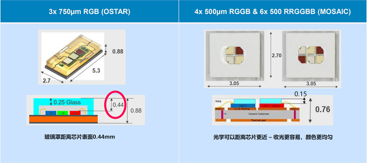

为了改善颜色均一度,艾迈斯欧司朗在原本RGB三颗芯片“一”字形排列的基础上,推出了“田”字型LED-MOSAIC,它包括了RGGB四颗芯片的版本以及RRGGBB六颗芯片的版本。相比于原本的“一”字型排列,这种排列方式不仅提升了颜色的均一度,而且进一步缩小了芯片表面相对于封装表面的距离(从原来的0.44mm降到0.15mm),意味着光学离芯片更近,实现收光更容易、颜色更均匀。

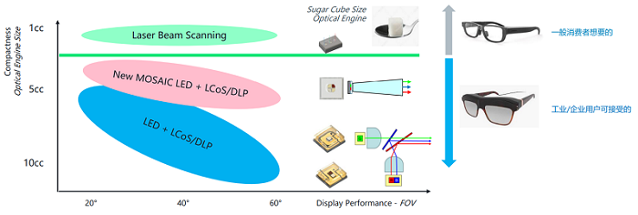

利用MOSAIC LED搭配LCOS或者是DLP的方式可以将光机体积缩小到3-5个cc(立方厘米),这相比传统的LED+分色镜方案的5-10cc的光机体积,在尺寸和重量方面都有了大幅度降低。尽管如此,对于普通消费AR来说,这样的体积依旧不是理想的状态,尺寸需要进一步缩减。由此,艾迈斯欧司朗开发了一款适用于激光束扫描(LBS)技术的RGB集成式激光器,使用该激光器搭配MEMS的方案,可以将整个光机的体积缩小到1cc以下,这对于普通消费类AR眼镜来说有较大的促进作用。

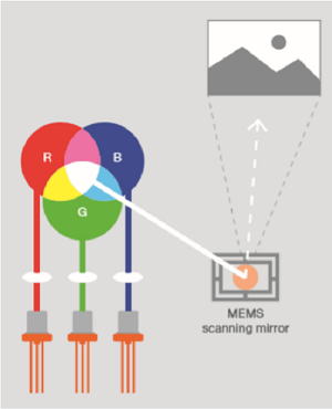

在LBS方案中最重要的三要素是RGB三色激光、光束整形光学以及scanning mirror(s)。其原理是RGB三色的激光从激光模组发出后,经由光学元件准直以及合束以后到达MEMS mirror,再经由MEMS mirror反射出来,耦合进入光波导。光波导就像一般眼镜的镜片一样,影像会在光波导里面传递,然后最终投射到使用者的眼睛。

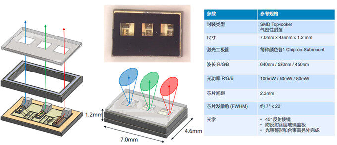

LBS技术本身并不是全新的显示技术,早期采用的3个分离式R/G/B TO38激光器的光机尺寸较大,约为1.7cc左右,而基于艾迈斯欧司朗推出的三合一RGB激光器(VEGALAS™ RGB)设计的光机可将尺寸进一步缩小至0.7cc。这颗激光器尺寸仅为7×4.6×1.2(mm3),可以直接做SMD贴片。并且使用了气密性的封装设计,可以防止特别是蓝光激光器免受外接环境影响从而大幅提升了可靠性。需要强调的一点是,由于这颗激光器还没有集成光束整形光学,所以光束准直和合束需要在封装外实现。

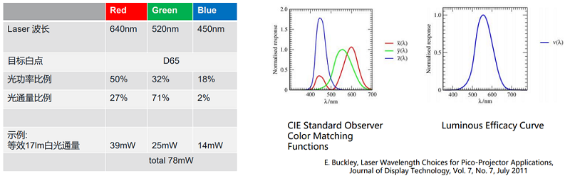

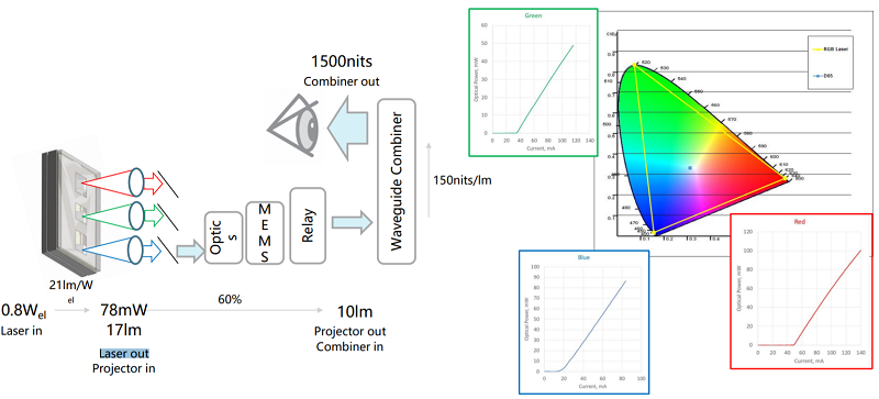

基于VEGALAS™ RGB的光机显示亮度和激光器功率的是如何对应的呢?艾迈斯欧司朗做了这样一个简单的估算。以设置1500nits的目标入眼亮度为例,光波导的转换率大约是150nits/lm,因此在进入到光波导之前,光通量需要10lm左右。激光器经过光学器件的整形和合束,一般可实现50%以上的集光效率。我们可以计算出需要激光器的输出光通量为17lm,再将其转换成所需要的三个颜色的光功率,所需总光功率大约为78mW,然后依据每个芯片目前所能实现的电光转换效率来计算,大概需要0.8W电功率输入。
通过RGB激光器的波长、目标白点以及等效的白光通量@目标白点等参数可以计算出需要红色的芯片输出39mW的光功率,绿色的需要25mW的光功率,蓝色需要14mW的光功率,这个就是前面78mW总光功率需求的来源。
