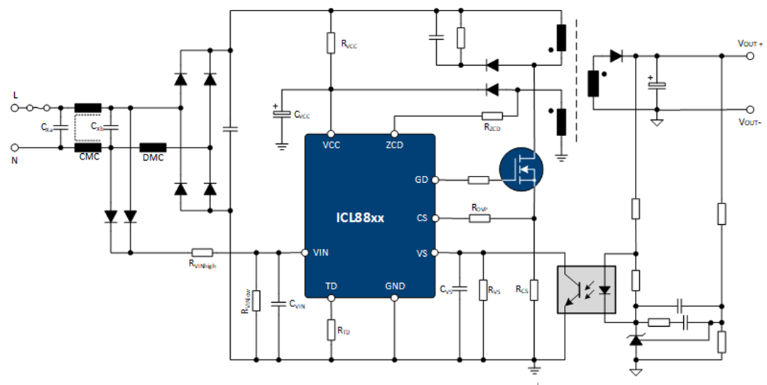

ICL88xx可以实现副边反馈控制或者原边反馈控制,根据项目的需求可自主选择。原边控制的优点在于不需要光耦,BOM成本相对节省;副边控制比原边控制具有更多优点:变压器设计更容易更简单,直接测量输出电压,不需要泄放电路,降低了过电压的风险,同时也节省了成本;副边控制可以和线性恒流控制器配合使用,减少DC-DC级的压降,提升了效率;副边控制在极轻载比如深度调光时仍能保持输出恒定,同时保持高效率。对于深度调光的LED驱动器设计,副边控制是最适合的。典型副边控制ICL88xx系统如图2所示。
图2 典型ICL88xx副边恒压系统

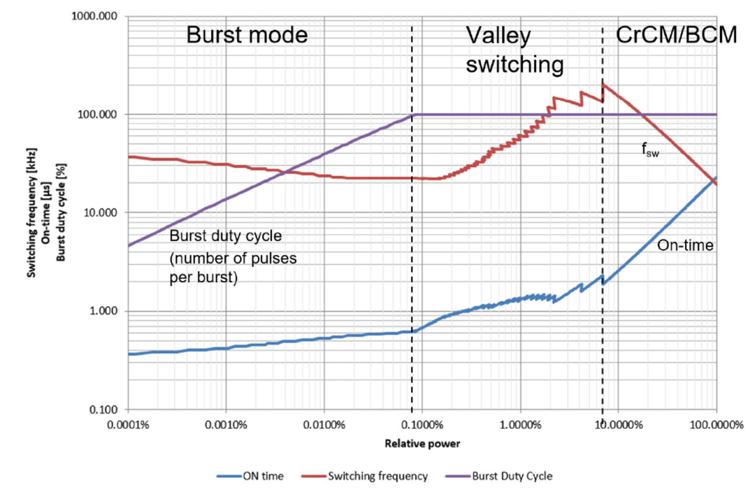

●   间歇模式
这种模式提高了系统在轻载时的效率,扩展了宽电压输入的功率范围,满足低待机功耗要求。
在高功率时,控制器工作在准谐振模式,功率降低时导通时间减少;功率降到一定程度时,控制器增加谷底数,避免频率过高;谷底数改变时,导通时间会同步优化使得功率相对恒定。
为了输出最小的功率,ICL8810和ICL8820会进入间歇模式,间歇频率是交流输入频率的四倍。
图4 开关特性VS相对功率(ICL8810/ICL8820)

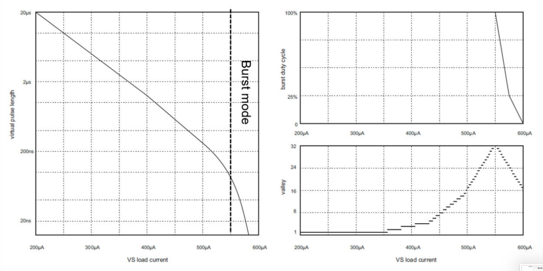

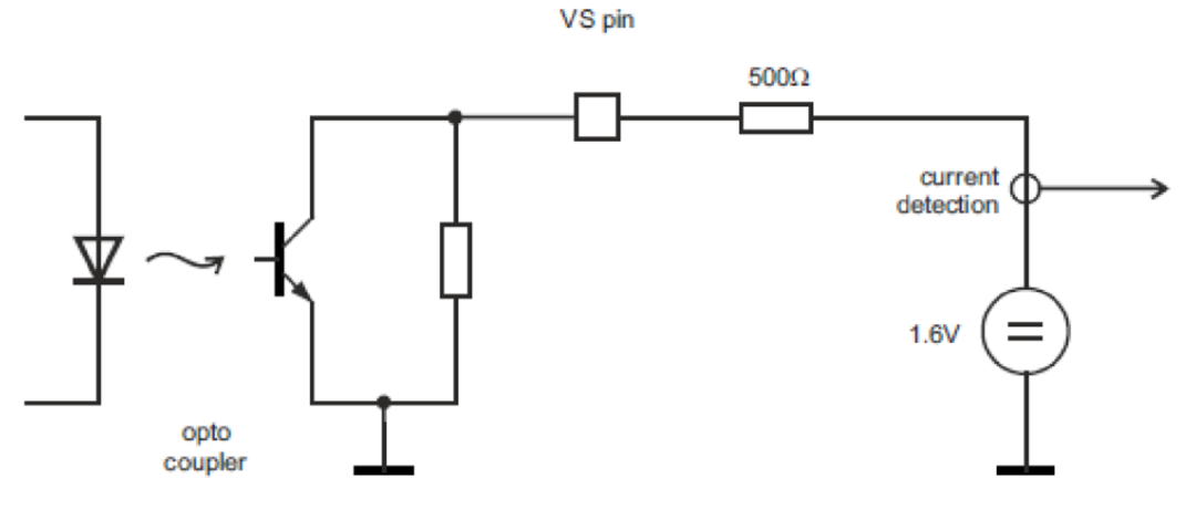

脉冲的产生基于从VS引脚引出的电流。这种方法具有更好的抗噪性。在包括突发模式在内的整个脉冲宽度范围内,VS电流从200μA指数映射到600μA。在20μs到1μs的范围内,映射相对良好,每50μA光电流的脉冲持续时间减少一半。
图5 导通时间与vs引脚电流的映射
为确保反馈回路正常运行,需要从VS引脚接一个12 kΩ接地。该引脚的最小电流(通过光耦的电流加上12 k Ω 电阻的电流)导致最大功率传输,VS引脚输出的最大电流导致最小功率工作点。为了获得最佳的THD和PF结果,建议使用几Hz的交叉频率。
图6 VS引脚电路

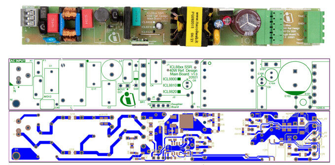

本案例是基于SSR控制的43W设计。主要设计规格如下:
●   输入电压:90 to 305Vac;
●   输出电压:   54Vdc
●   输出电流: 0-800mA
●   最低效率 (满载):  91%
●   最小工作频率(满载):52kHz
●   谐波:EN61000-3-2
●   EMI:EN55015
电路板实物及PCB布局如下图8所示。
图8 43W SSR 电路板

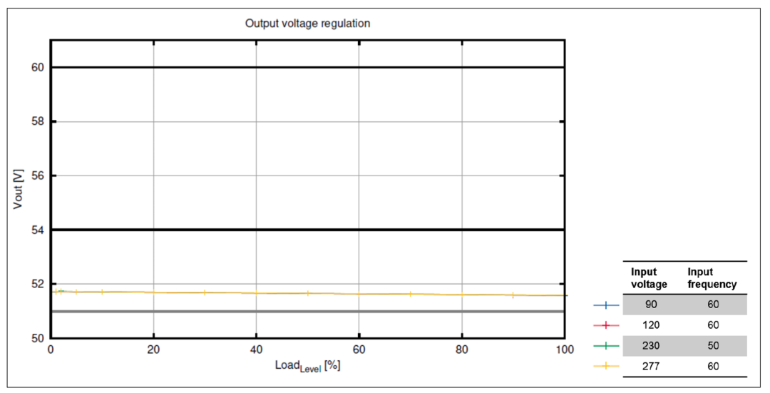

输出电压调整率如下图9:
图9 电压调整率

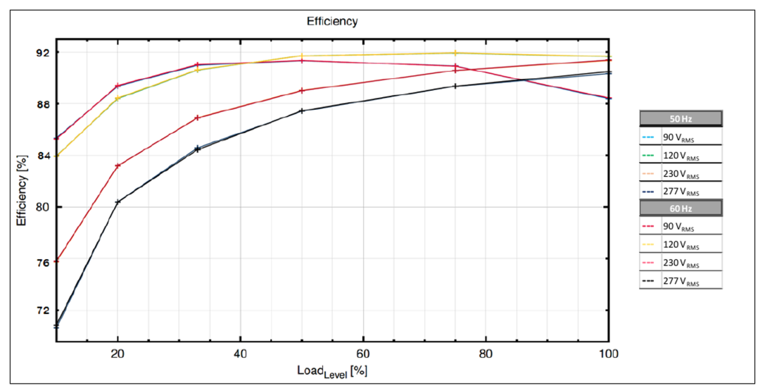

效率曲线如图10:
图10 效率曲线

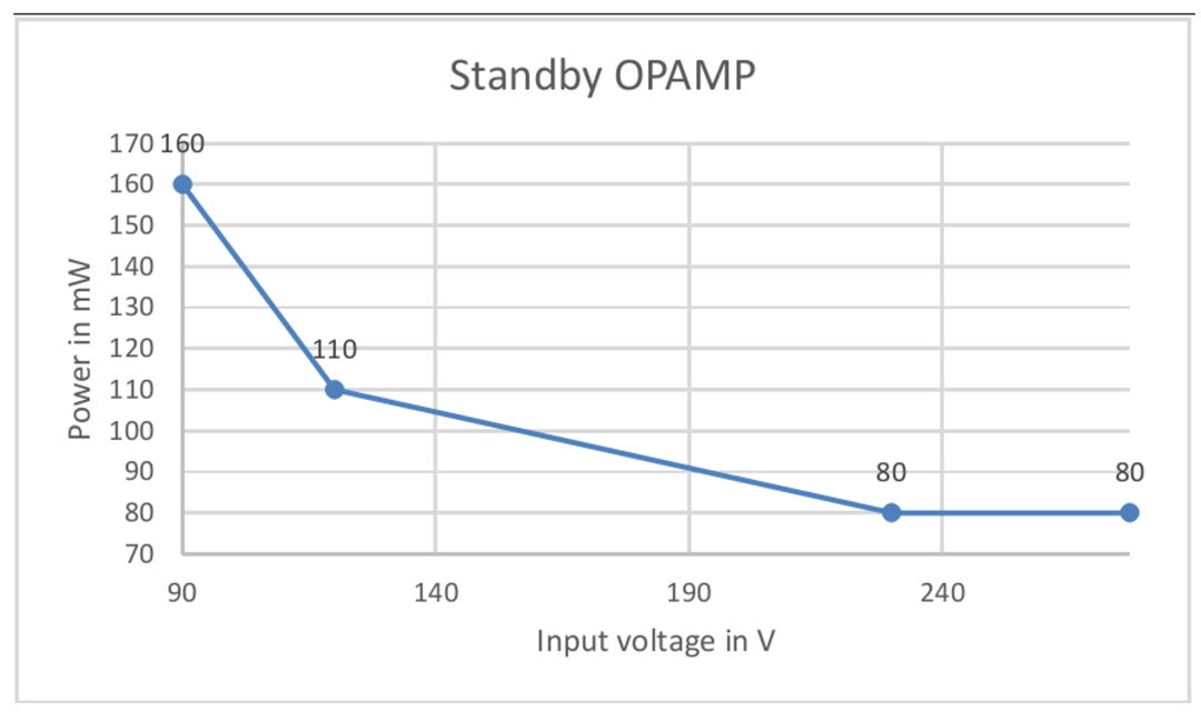

空载待机功耗如图11:
图11 待机功耗

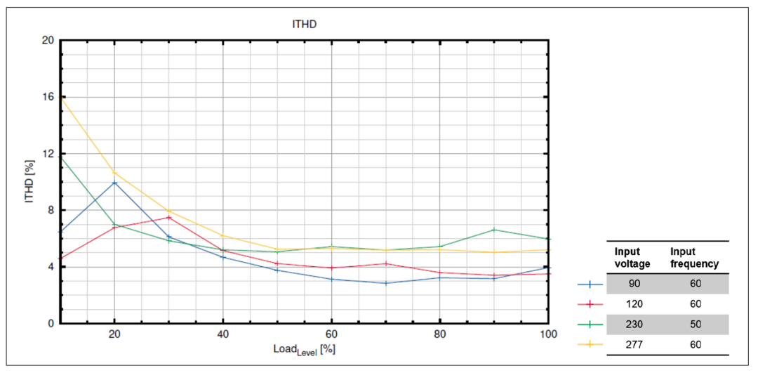

THD如图12:
图12 THD曲线

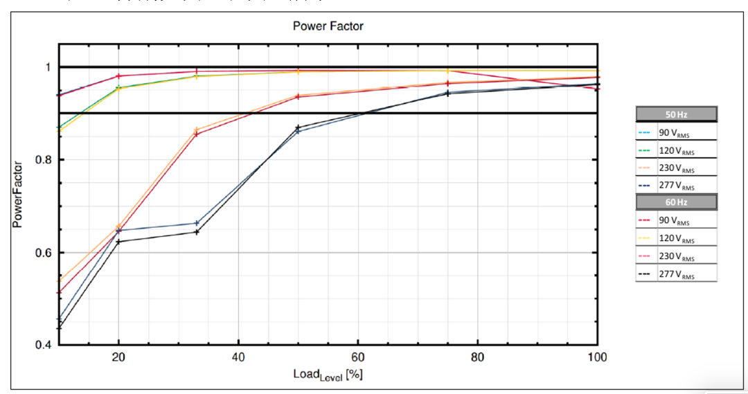

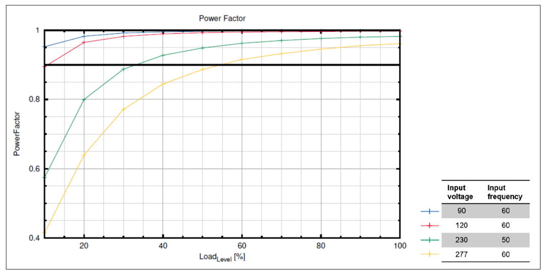

PF测量结果如图13:
图13 PF曲线

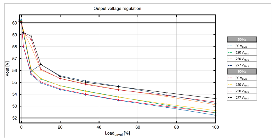

图15是输出电压调整率。
图15 输出电压与负载

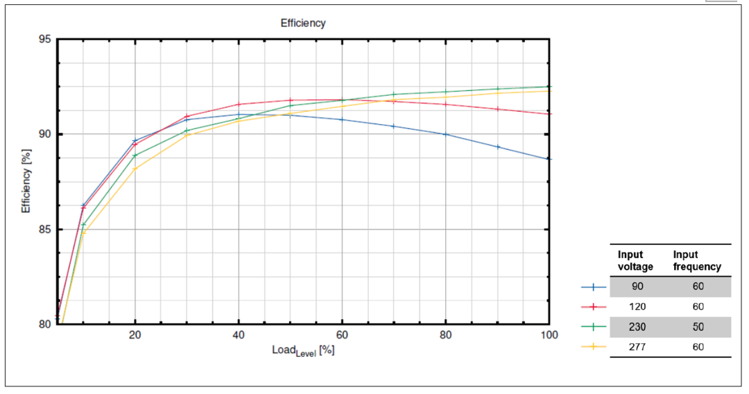

效率曲线如图16所示。
图16 参考设计效率

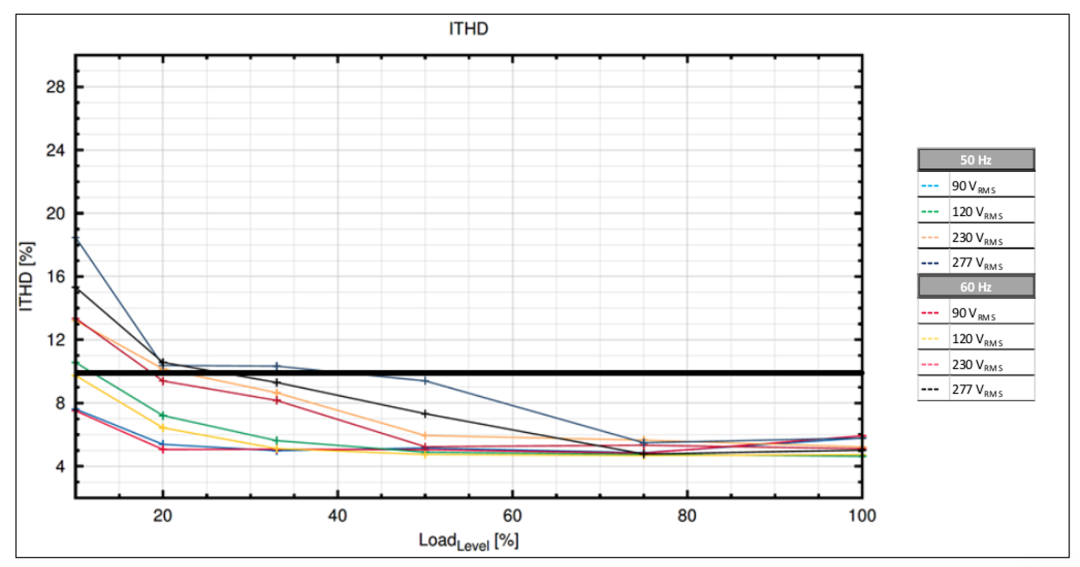

PF和THD分别如图17和图18所示。
图17 PF曲线
图18 THD曲线

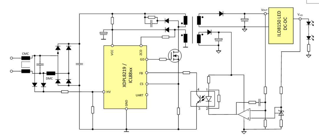

小型化,高功率密度是电源产品设计的趋势之一。提高工作频率有利于缩小变压器和被动器件的体积。使用ICL88xx有两种小型化设计的方式。
ICL88xx SSR模式结合DC-DC 降压变换器,使用电压差值控制,可以显著提高系统效率,降低后级Buck级温度,并降低buck电感等组件的尺寸及成本,从而减少系统的尺寸和成本。系统简图如图18所示,具体信息请参阅:《ILD8150E 高效率参考设计报告》。
图19 ICL88xx+ILD8150高效率方案示意图

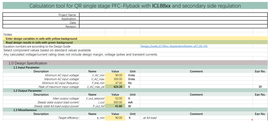

设计工具
英飞凌提供基于ICL88xx的开发设计工具,方便设计者使用。点击此处即可下载图19所示界面的开发工具。
图20 ICL88xx设计工具
