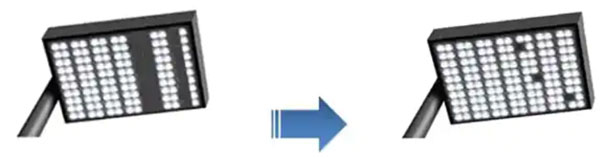

LED 比其他照明技术更可靠,但它们并不完美。LED 可能会出现故障,特别是在高性能灯具中由大电流驱动时,例如那些用于街道照明和工业照明的 LED。LED 故障可能是短路或开路。如果灯串中的一个 LED 发生短路故障,该 LED 会变黑,但灯串中的其余 LED 继续工作。电流继续流经短路的 LED,使其加热到可以成为开路的程度,导致整个灯串变暗。
分流 LED
LED 灯具设计师面临着在更小的灯具中提供更高亮度的挑战。这往往需要 LED 在较高的温度下长期运行,可能导致 LED 故障。尤其是预计工作寿命长达 15 年的路灯灯具。旁路分流器有助于满足对更高工作温度和延长寿命的矛盾要求。当一个 LED 在开路状态下发生故障时,分流器会将该 LED 旁路,保持灯串正常运行,因此灯串不会变暗,只有发生故障的 LED 变暗(图 2)。
图 2:如果没有旁路分流器,单个 LED 的故障会导致整个灯串失效(左)。使用旁路分流器,只有故障的 LED 变暗,而灯串中的其余 LED 继续工作(右)。(图片来源:Onsemi)

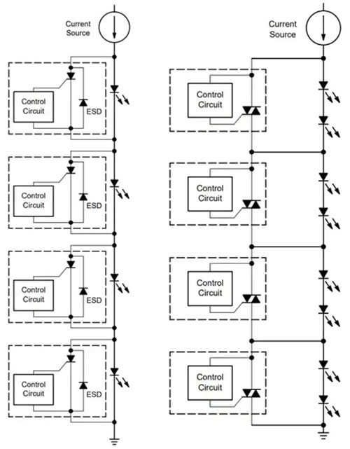

根据灯具设计的需要,分流器可用于绕过一个或两个 LED(图 3)。如果一个 LED 发生故障,绕过每个 LED 可实现最小的亮度下降,而绕过两个 LED 可以将分流器的数量减少一半,适用于对成本更敏感的解决方案。例如,onsemi 的 NUD4700SNT1G 可用于旁路灯串中的单个 LED,如果 LED 恢复工作或被更换,该分流器将自动复位。STMicroelectronics 的 LBP01-0810B 可以旁路 1 个或 2 个LED,提高了设计灵活性并减少了零件数量。LBP01-0810B 还提供针对浪涌的过压保护,符合 IEC 61000-4-2 和 IEC 61000-4-5 标准。
图 3:可用于旁路 1 个(左)或 2 个(右)LED 的 LED 分流器(虚线框内)可用。(图片来源:Onsemi)

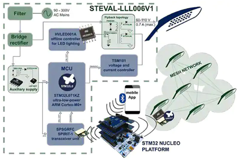

智能街道照明
智能街道照明系统的设计人员可以借助 STMicroelectronics 的 STEVAL-LLL006V1 板来评估大功率 LED 照明的选择(图 4)。集成的 HVLED001A LED 照明控制器包括各种工作模式、传感和保护机制,并使用 STP21N90K5 MOSFET 构建了一个智能而高效的电源转换器。该 LED 驱动板使用 VIPER012LSTR 离线高压转换器 IC,提供 60 至 110 V 直流电输出,恒定电流为 0.7 A。为满足智能街道照明应用的需要,该驱动器的输入范围为 90 至 300VAC,PF 值超过 0.97,THD 低于 15%。嵌入式 SPSGRFC 亚千兆赫 (GHz) 收发器模块可用于接收开、关和调光命令,并将其发送到集成的 STM32L071KZ 微控制器。该收发器支持五级模拟调光。
图 4:STEVAL-LLL006V1 LED 照明开发板是集电源管理和无线连接于一体的平台的组成部分。(图片来源:STMicroelectronics)
开发工具
为了加快开发进程并突出 STEVAL-LLL006V1 评估板的功能,还提供了数据集中器单元 (DCU) 和 Android 移动应用程序。DCU 是在 NUCLEO-F401RE 平台上构建的集成评估环境。它包含一块 X-NUCLEO-IDS01A4 板,用于与 STEVAL-LLL006V1 进行亚千兆赫通信,还包含一块 X-NUCLEO-IDB05A2 板,用于与移动设备进行蓝牙通信。STMicroelectronics 还提供 6LoWPAN 智能街道照明移动应用,可用于组建智能街道照明控制器网,并评估网络功能。

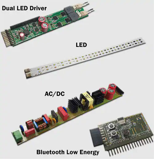

互联的工业 LED 照明解决方案可以使用 onsemi 的 LIGHTING-1-GEVK 互联照明平台进行原型设计。该开发平台具有无线控制功能,可选择使用离线 AC/DC 电源或可选以太网电源 (PoE)、LED 模块和 LED 驱动模块,以及将所有模块连接在一起的 BLE 连接模块。可用的控制选项包括使用 onsemi 的 RSL10 Sense and Control 移动应用或网络客户端。该开发平台包括 Free RTOS、带有可定制固件的 CMSIS-Pack 和几个用例,以开始探索使用互联工业 LED 照明解决方案。
基础的 LIGHTING-1-GEVK 套件包括一个双 LED 驱动器、带有两个 LED 灯串的 LED 板、一个 AC/DC 电源以及一个 BLE 通信模块(图 5)。另有一个 PoE 电源模块,可提供高达 90 W 的电力。套件中各种板的一些关键规格包括:
· 双 LED 驱动器:包括两个 FL7760 LED 驱动器,每个驱动器提供高达 25 W 的功率,效率高达 96%;4,000 步调光,可调低至 0.6%;遥测数据,包括每个 LED 驱动器的电流和电压测量;以及一个可插拔 MCU 模块的接头,支持无线连接。
· LED 板:双独立通道,每个通道有 16 个 LED。一个通道的 LED 额定亮度为 121 lm,另一个通道的 LED 额定亮度为 95 lm,总可用亮度为 7,000 lm。
· AC/DC 电源:包括两个带 PFC 的 FL7740 初级侧调节反激式控制器,在 90 至 270 VAC的输入范围内工作,在 55 V 时输出 70 W 的电力,为 LED 驱动板供电,PF 值超过 0.99,效率超过 91%。
· BLE 模块:互联照明平台使用三种 BLE 服务;照明控制服务由连接的设备用于远程读取和更改 LED 的状态;遥测服务由连接的设备用于监测 LED 驱动器中的电压和电流;PoE 供电服务提供关于 PoE 供电器对设备施加的 PoE 功率限制的信息。
图 5:基础开发套件包括一个双 LED 驱动器、两个 LED 灯串、AC/DC 电源和一个 BLE 连接模块。(图片来源:Onsemi)

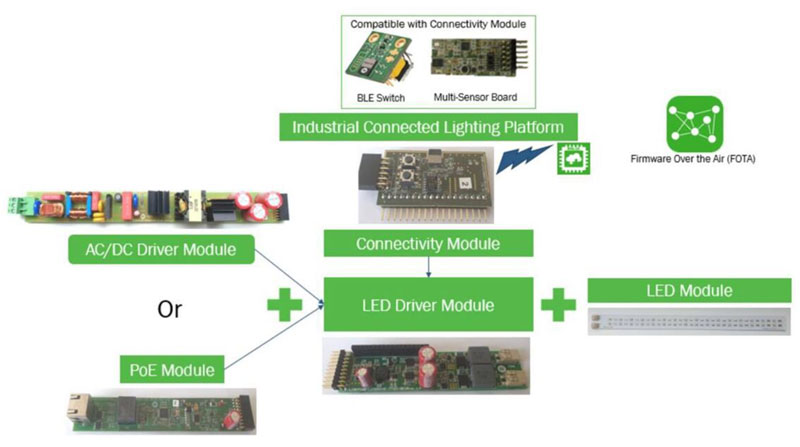

扩展板
LIGHTING-1-GEVK 套件有两块扩展板,即 BLE-SWITCH001-GEVB 能量收集 BLE 开关,以及 MULTI-SENSE-GEVB 多传感器板(图 6)。LED 的亮度可通过 BLE 开关控制。按住开关时,亮度增加。松开开关或达到最大亮度时,光强度保持不变。再按一次开关,亮度就会降低。多传感器板支持包括环境光传感器、环境传感器和/或惯性运动传感器的系统原型开发。
图 6:LIGHTING-1-GEVK 套件有两个扩展板可用,一个是 BLE 开关,一个是多传感器板(顶部绿框)。(图片来源:Onsemi)
