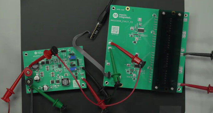

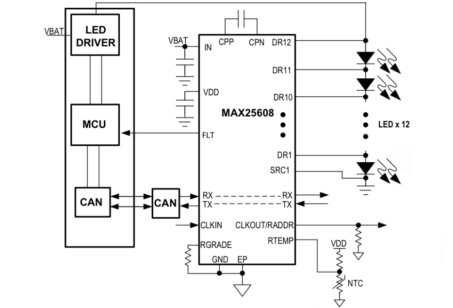

LED前灯设计中的常见挑战是矩阵照明和动画照明需要额外的组件,具有软件复杂和缺乏灵活性的问题。MAX25608是ADI推出用于汽车照明应用的12开关矩阵管理器IC,高达1.6A的LED电流,配置灵活的发光二极管,具有可编程的 12 位PWM调光功能,可以满足各种灵活的照明场景设置,可扩展的配置允许以菊花链方式连接多个器件。
MAX25608内部集成了12个开关阵列,采用12个独立控制的n沟道 MOSFET开关,额定电压为14V,导通电阻为0.06Ω。单个电流源可用于为所有串联的 LED供电,通过打开和关闭每个 LED上的旁路开关,可以对各个LED进行调光。这些器件还可以在双串LED应用中进行配置,每串串联六个开关,每个开关可以串联在一个、两个或三个 LED 上。MAX25608还包括一个内部电荷泵,为 LED 旁路开关的栅极驱动供电。
串行接口(UART),实现灵活通信
MAX25608支持多路串行接口(UART)用于串行通信,可用于全双工应用或半双工应用,如CAN收发器,支持多达16个器件的寻址。每个开关都可以通过串行接口完全打开、完全关闭或调光。
更高可靠性,更强EMC特性
作为车用方案,可靠性特别重要,MAX25608通过了AEC-Q100认证,同时多个关键特性进一步提高可靠性,包括不仅可以通过打开内部电荷泵时钟振荡器来获得更低的EMI,也可实现可编程压摆率控制,用于降低电磁干扰NTC温度监测。MAX25608还提供LED开路保护功能,每个开关上都可以进行开路和短路检测,通过串行接口对开路和短路 LED故障进行报告等等。

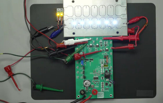

MAX25608可用于矩阵照明、自适应驾驶,光束和动画照明
灵活管理的动画照明令汽车别具风格
MAX25608可用于矩阵照明、自适应驾驶,光束和动画照明。当今越来越多的汽车采用了动画照明,令新车别具风格,彰显个性特色。动画照明炫目的光效相当复杂,需要使用更多个LED,且每个LED都需要单独控制。MAX25608为汽车LED矩阵动画照明管理提供了便捷的方案。
