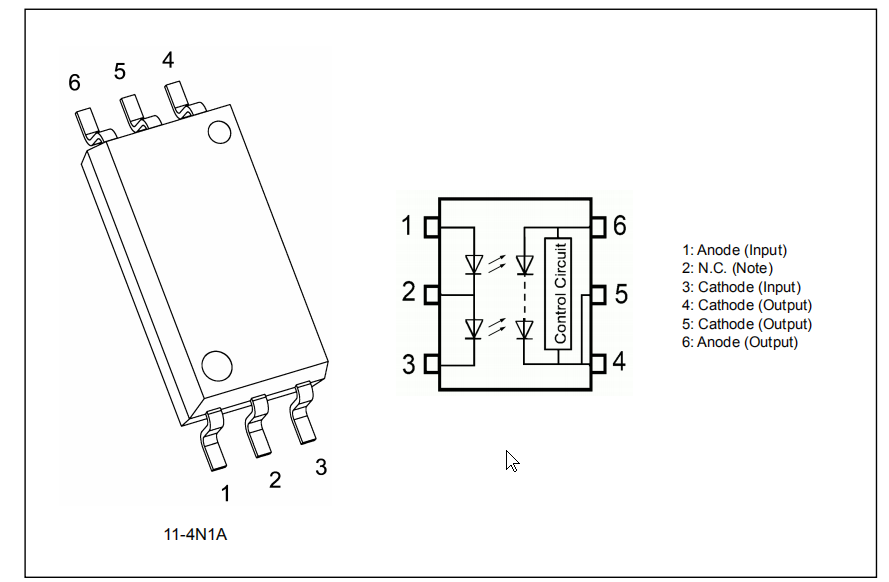

东芝TLP3910是一款由高输出GaAlAs(铝镓砷化物)LED光电耦合器和高速光电探测器组成的光伏输出光耦,适用于高压功率MOSFET的栅极驱动。
一、器件的基本特性
通过光电二极管串联,TLP3910适用于需要隔离的MOSFET栅极驱动应用。由于改进了VOC特性,TLP3910也能够驱动更高电压的MOSFET。该器件具有5000Vrms(最低)高隔离电压,符合国际安全标准的增强绝缘等级要求。该产品采用SO6L封装,工作温度范围为-40℃至125℃。
其主要特性如下:
●   高导通电压:VOC=14V(最小值)
●   短路电流:ISC=12μA(最小值)@IF=10mA,(C20档位产品)ISC=20μA(最小值)@IF=10mA
●   高隔离电压:BVS=5000Vrms(最小值)
●   高额定工作温度:Topr(最大值)=125℃
●   爬电距离(间距):8mm(最小值)
●   安全标准:符合UL 1577认证(文件号E67349);cUL认证(CSA部件验收服务5A,文件号E67349);VDE认证(EN 60747-5-5)

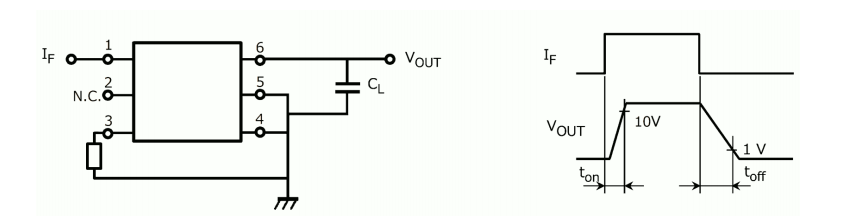

通过改进内置的放电电路,可实现0.1ms(典型值)的关断时间,约为TLP3906的1/3左右,TLP191B的1/30,从而实现更快的工作速度。
