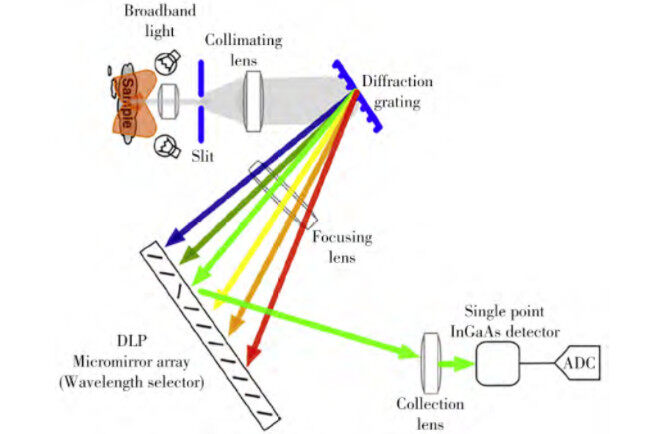

基于MEMS数字微镜阵列的色散光谱调制器,既可实现顺序扫描、间隔扫描,也可以通过编码调制的方式实现阿达玛变换扫描(如图2所示),使用单点检测器。这类仪器具有抗振动能力强、温度适应性好、光谱分辨率可调等特点。美国Texas Instruments的NIRscan微型近红外光谱采用这种分光方式。加拿大Tellspec公司使用DMD芯片研发了手持式微型近红外光谱食物成分分析仪。
图2 MEMS数字微镜阵列光谱仪光路示意图

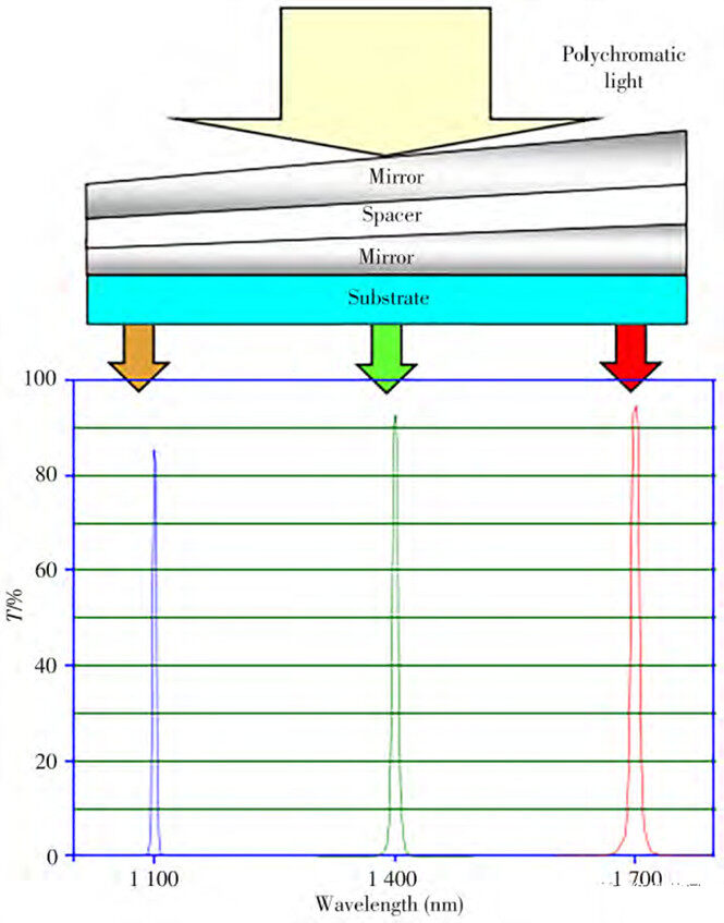

线性渐变滤光片是一种特殊的带通滤光片,在制作时向特定方向形成楔形镀层(图4)。由于通带的中心波长与膜层厚度相关,因此滤光片的穿透波长将向楔形方向线性变化。与阵列式探测器的结合使得这类仪器结构非常紧凑,具有优良的抗振动性和极快的扫描速度。美国Viavi公司的MicroNIR微型近红外光谱仪采用了这种分光方式。
图4 线性渐变滤光片分光原理示意图

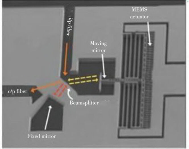

MEMS傅里叶变换干涉仪将所有光学和机械组件集成在单个MEMS芯片上,甚至可以将微镜直接和光子探测器及光源集成在一起,从而实现芯片级傅里叶变换光谱仪功能,如图5所示。这种仪器具有光谱范围宽、性价比高等特点,但与传统傅里叶变换光谱仪相比,其分辨率和信噪比相对较差。埃及Si-Ware公司的NeoSpectra微型光谱仪采用的这种分光方式。
图5 MEMS傅里叶变换干涉仪芯片结构示意图
