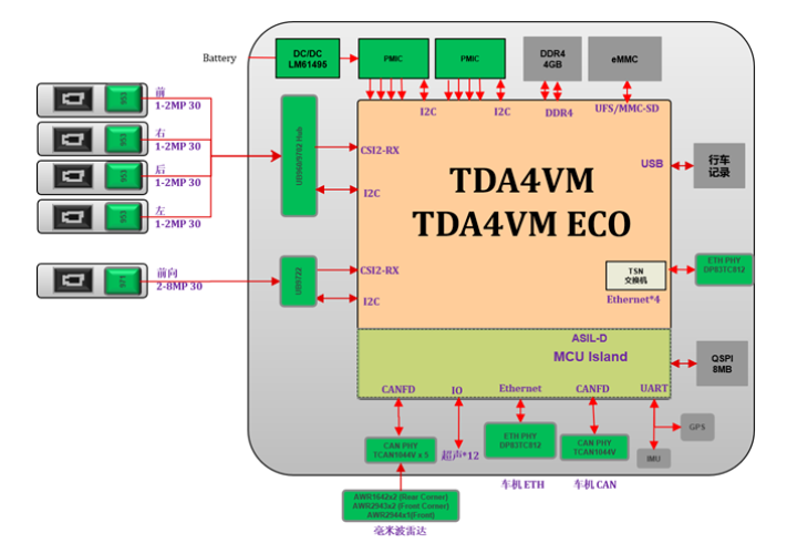

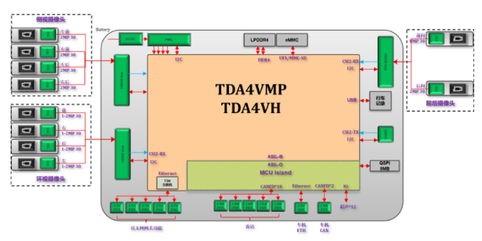

基于双 TDA4VM 行泊一体方案已经量产。同时,伴随着算法软件成熟度的提高、更高性能芯片的出现,以及系统成本优势,使得单芯片 TDA4 行泊一体化的方案成为行泊一体化方案的理想选择。从当前的形态来看, 有两种方式实现:一种是,基于单 TDA4VM 或 TDA4VM Eco 实现 AI 算力 <=8TOPS 的单 TDA4 行泊一体化解决方案,这种方案使用分时复用的方式实现行泊一体化解决方案,传感器系统可配置为 5V5R 或 6V5R;另外一种是,基于单 TDA4VH 或 TDA4VM Plus 实现 AI 算力 24~32TOPS 的单 TDA4 行泊一体化解决方案,算力更强,可接入更多的摄像头。
单 TDA4VM/TDA4VM Eco 行泊一体化方案如下图所示,它需要从不同的传感器中提取数据,并将其转换为车辆的行驶情报。这些传感器需要配备不同类型的摄像头、毫米波雷达和超声波传感器等,该方案展示的是 5V5R 的方案,即 5 个摄像头和 5 个毫米波雷达,根据用户的需要传感器的数量和类型可以调整。
单 TDA4VH/TDA4VM PLUS 行泊一体化方案如下图所示,它具有更高的算力(单芯片可以达 24-32TOPS),可以接入更多的摄像头。比如下面的 10V5R 的方案,使用 10 个摄像头和 5 个毫米波雷达实现了行泊一体的方案。根据用户的需要传感器的数量和类型可以调整。
