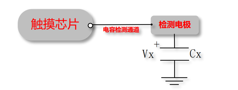

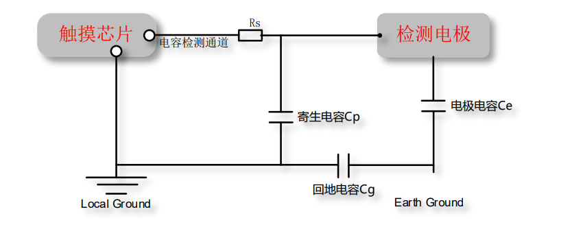

图四是自容式触摸的原理简图,自电容检测是用一个电极,触摸芯片会测试该电极和大地之间的电容,若将手指放在传感器上,则测得的电容会增加。自电容感应最适合用于单点触摸传感器,如按键。
图四 自容触控原理

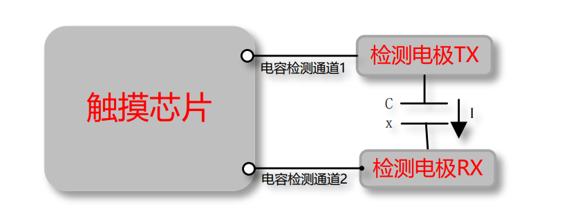

图五是自容式的原理简图,互电容感应将测量两个电极间的电容。其中一个电极被称为发送电极(TX),另一个被称为接收电极(RX)。在互电容测量系统中,为 TX 引脚提供数字电压(VDDD 和 GND 间的信号切换),并测量 RX 引脚上所接收到的电荷。在 RX 电极上接收到的电荷与两个电极间的互电容(Cx)成正比。在 TX 和 RX 电极间放置手指时,互电容Cx会降低到。由于互电容降低,RX 电极上接收到的电荷也会降低。互电容效应最适合用于多点触摸系统,如触摸屏和触控板。
图五 互容触控原理
图六是自容式电容触摸的工作原理介绍,分为触摸态和非触摸态。
图六 自容工作原理

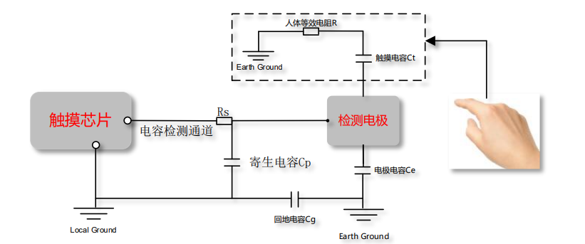

在非触摸态的时候的物理模型如上图所示,整个系统会有3个等效电容组成,一个是寄生电容Cp(Parasitic Cap),一个是电极电容Ce(Electrode Cap),还有一个回地电容Cg(Ground return Cap)。这3个电容并不是一成不变的,他们会由于周围环境的变化而发生变化,所以在非触摸态下,电容值会产生波动,我们称之为电容底噪,需要通过软件来对这种波动值进行修正,来保证不会由于周围环境的变化而产生误判断。
图七 基于自容的人体感应原理
如图七所示,当人体靠近电容检测电极时的物理模型如上图所示,要比未靠近的时候会增加一个触摸电容Ct(touch cap)。当人体离这个电容检测电极越近,Ct会越大,当在一定时间范围内电容变化量达到一定的门限后,我们就判断有触摸事件发生。

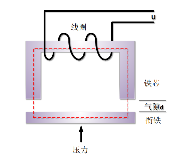

4.2 电感式压力传感器检测技术
电感式压力传感器检测技术是利用电磁感应原理将压力转换成电感线圈自感量的变化,再由测量电路转换成电压或电流的变化,来判断按压操作的检测技术。
电感式压力传感器也称变磁阻式压力传感器,由铁芯、线圈和衔铁三部分组成。如图八所示:
图八 电感式压力传感原理
线圈绕在铁芯上,铁芯和衔铁都由导磁材料制成,衔铁与铁芯之间的气隙距离为d,由电磁感应定律可知,线圈电感量近似计算公式为:
其中:
N为绕制在铁芯上的线圈匝数
μ0为空气的磁导率
Ae为铁芯截面积
d为铁芯与衔铁之间的气隙厚度
L为线圈电感量
可见只要改变铁芯和衔铁之间的气隙或气隙截面积就可以改变磁路的气隙磁阻。
当压力作用于衔铁上,衔铁和铁芯之间的气隙d发生变化,引起气隙中的磁阻发生变化,从而导致线圈电感量的变化。再由处理电路,常用的处理电路有交流电桥式、变压器式以及谐振式等,把这个电感的变化转化成相应的电信号输出,从而达到判断按压动作的目的。
电感式压力传感器,具有结构相对简单,没有活动的电触点,寿命长,工作可靠。其致命缺点是自身频率响应低,不适合需要快速动态检测的应用场景。

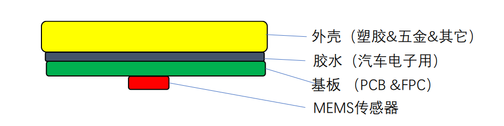

  ②如图九所示,传感器采用面贴在触摸按压面板下方方案时,双面胶需要足够的保压时间和压强进行激活,由于MEMS芯片表面受力强度有限,保压贴合难度高。
图九 MEMS压力传感器面贴叠层结构

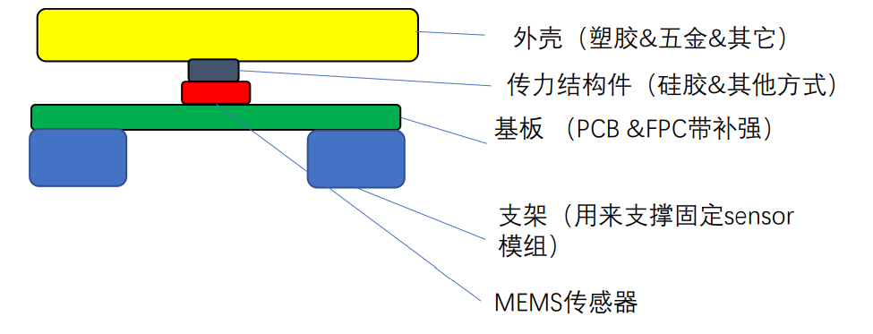

  ③如图十所示,传感器采用简支梁方案将力从触摸面板直接传导作用在传感器表面时,由于MEMS芯片表面受力强度有限,设计上要求简支梁末端与传感器表面的位移行程控制在0.1mm±0.05mm范围内。对结构、装配精度提出了很高的要求,大大增加了生产难度和生产成本。
图十 MEMS压力传感器 简支梁叠层结构

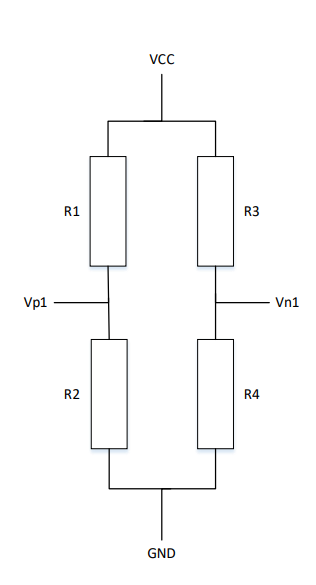

4.5 惠斯通电桥柔性压力传感器检测技术
4.5.1 基本原理
惠斯通电桥柔性压力传感器,是一种基于压阻式材料的微压力传感器,采用惠斯通电桥结构,将触摸表面的按压形变转化成电压变化的模拟量。可同时检测拉伸或压缩两种应变,如果受到的是压缩力,其电阻值会限制变小;如果受到的是拉伸力,其电阻值会显著变大。
传感器的原理如图十一所示:
图十一 惠斯通电桥传感原理
传感器产生的信号与曲率的关系为:
其中:
K:应变系数
ε:应变
Vcc:传感器供电电压
该压力传感器检测技术中,影响检测灵敏度的关键因数有两个,一是传感器供电质量,二是温度的影响,传感器电阻值随温度变化,如果桥臂上的电阻在不同温度区域内,电阻值温度变化不同,会带来测量误差。上海泰矽微电子有限公司的TCAE31A从硬件以及软件两个方面很好的解决了这两个问题,TCAE31A芯片内部提供了一个高质量低纹波的电源专供传感器。温度对传感器的影响,则可通过泰矽微提供的软件算法实时进行基线修正和补偿。
基于TCAE31A低至3.6uV的电压分辨率和传感器的灵敏度,有效量程曲率半径可达0.91至1944米,具有极高的灵敏度和形变及压力承受能力。

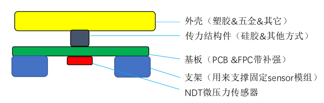

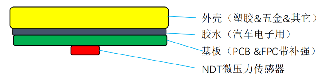

  ④易安装,可选择面贴方式贴附在触摸按压面板下方,也可贴附在PCB上,选择简支梁方式将力传导到PCB上,简支梁作用点不需作用在传感器上。
柔性压力传感器面贴方案叠层结构如图十二所示:
图十二 柔性压力传感器面贴叠层结构
柔性压力传感器简支梁方案叠层结构如图十三所示:
图十三 柔性压力传感器简支梁叠层结构

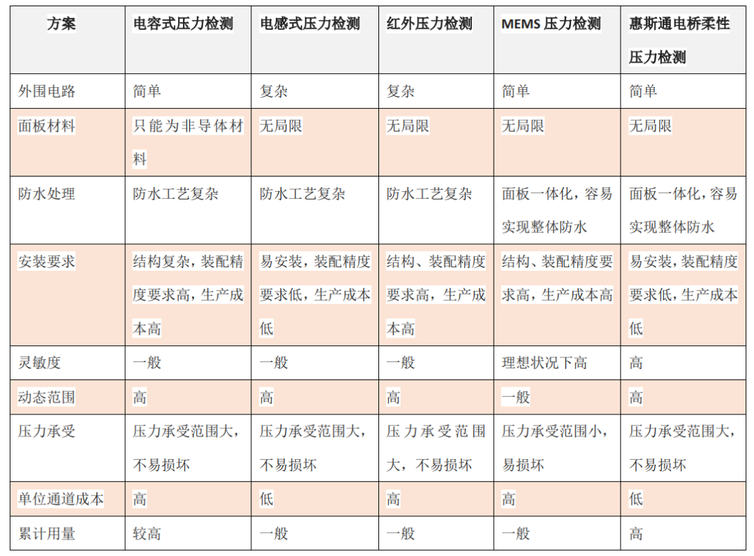

4.6 各压力传感检测技术方案特性对比分析:
表一:压力传感检测技术特性对比

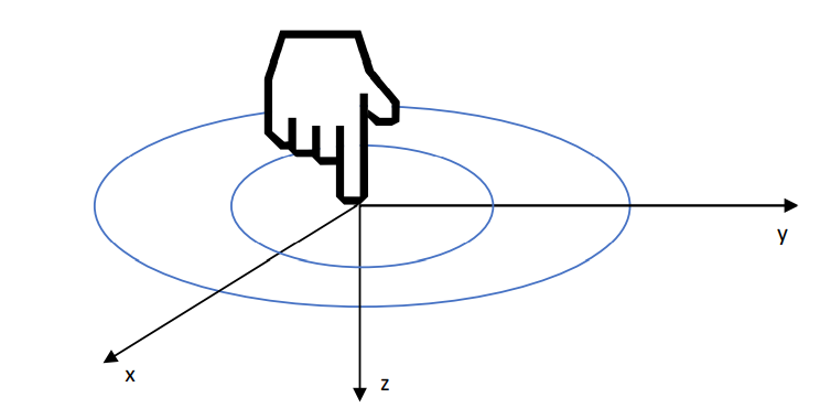

5 泰矽微双模3D触控方案介绍
本篇前文分析了传统电容触控方案在汽车人机交互应用中的局限性,分析了不同压感技术的优缺点,从中不难得出如下两个结论,1)越来越多的汽车内外饰的智能触控和智能表面需要结合多种触控技术来实现更多更可靠的交互功能;2)电容触控和基于惠斯通电桥原理的压力传感技术融合方案在目前阶段是最优组合。通过压力传感可以非常可靠的识别按压动作,我们称之为Z轴触控,同时,通过电容触控来标定按压的精确位置,称之为XY轴。通过两者融合形成XYZ三轴形成的3D触控方案。
图十四 3D触控示意图

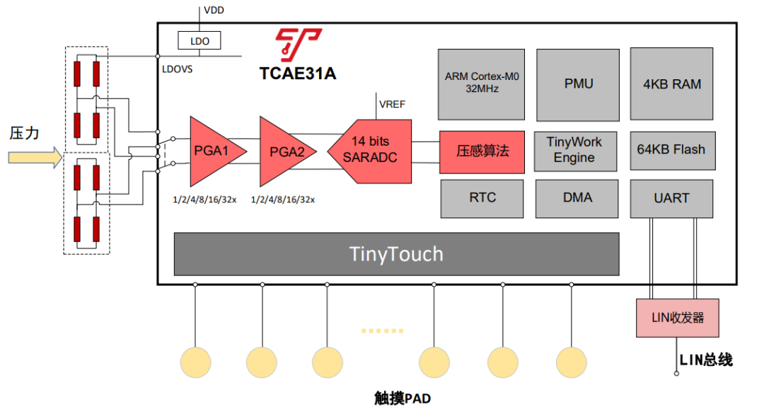

5.1 泰矽微3D触控芯片TCAE31A介绍
基于如上融合方案需求,泰矽微于2022年3月发布了业内首颗车规级双模人机交互芯片TCAE31A,在单芯片内同时集成了电容触摸和压感技术,实现了真正意义上的3D触控。方案一经推出就获得了市场高度关注与青睐,并逐步进入多个主流汽车主机厂的定点项目中。
图十五 TCAE31A芯片结构框图
TCAE31A的产品特性如下:
基于Arm® Cortex®-M0 内核,工作主频高达32MHz,芯片内部集成64KB Flash 和 4 KB SRAM
基于自有专利技术Tinywork®,实现外设之间的信号联动,可以大大降低应用方案的动态功耗
超低功耗设计,静态功耗低至3uA,单通道压感平均功耗低至18.7uA
单芯片可实现2路压感+10路电容触摸通道,并具备可扩展性
内置专利技术的压感和触摸融合算法
信号链有效分辨率高达22位,可提供高灵敏度,高分辨率,高信噪比及高线性度的压力传感检测
支持LIN通信协议栈
支持基于UDS的bootloader升级方案
8kV HBM ESD
满足AEC-Q100 Grade 2(-40℃~105℃)
QFN28 4mm*4mm*0.75mm封装

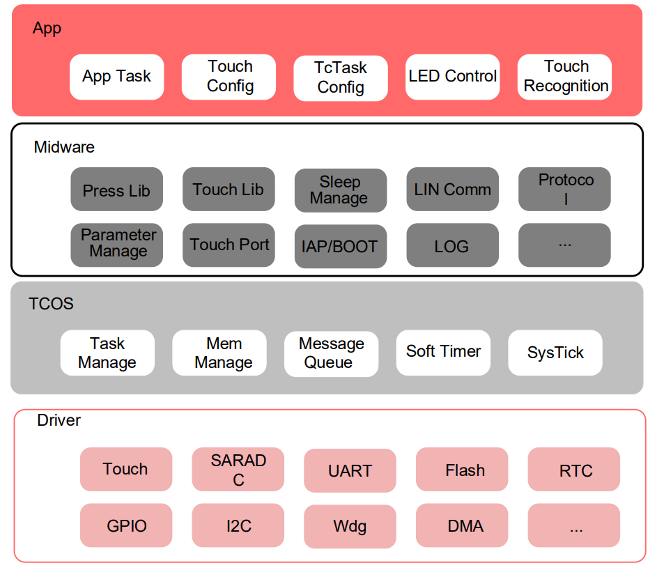

TCAE31A提供标准的EVK开发套件,完整的SDK开发包,包括数据手册,用户手册,驱动,样例,KEIL Pack包,PC端调试工具等。即使从未接触过压力感应和电容触控技术的嵌入式工程师,也可以在非常短的时间内完成一个高质量的产品应用开发。SDK软件架构如图十六:
图十六 TCAE31A软件架构
SDK软件架构的特点:
分层设计
模块化
可扩展,可维护
轻量级
自研轻量级OS,资源消耗小,结构清晰
消息驱动,任务之间可以通过消息通信
无对立任务栈,无上下文切换,时间片轮转,非实时抢占

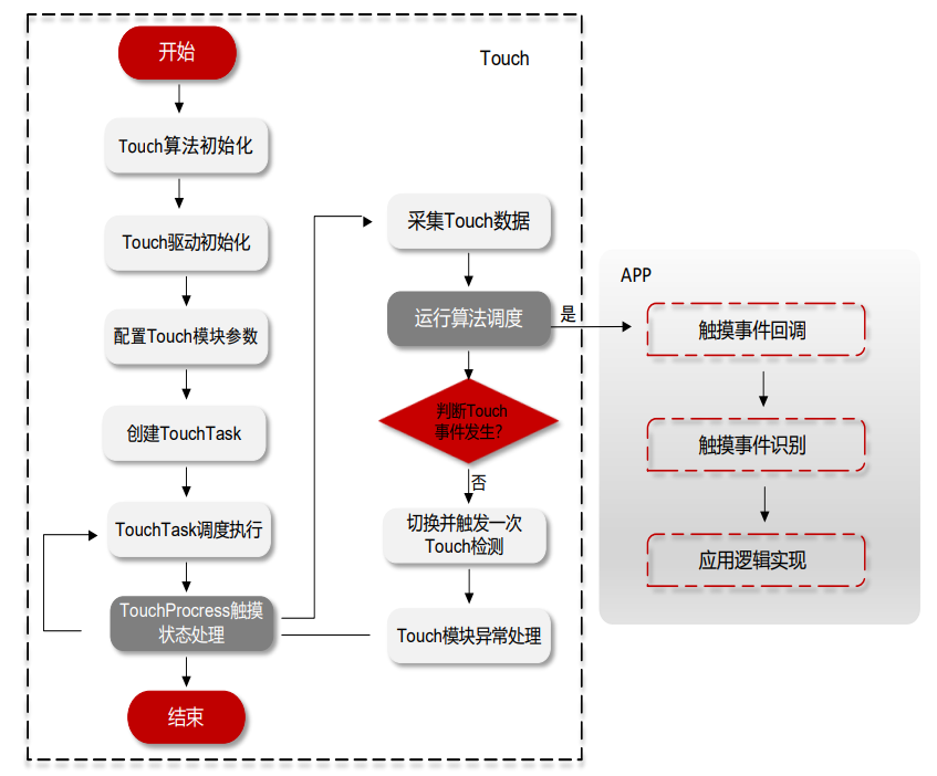

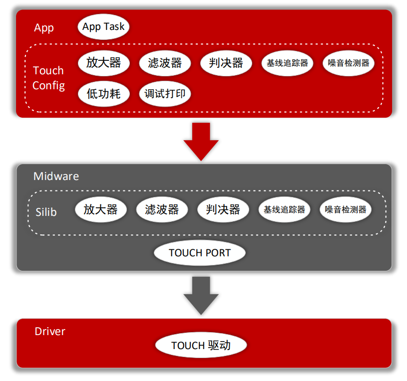

SDK中提供的触摸相关功能特性:
算法部分以lib库的形式提供
触摸任务通过回调函数通知APP触摸事件的发生
支持的按键触摸类型识别
  ①按下
  ②释放
  ③双击
  ④长按
支持的触摸事件类型
  ①按键
  ②滑条
  ③脚踢
图十七 触摸软件流程图
图十八 电容触控算法介绍

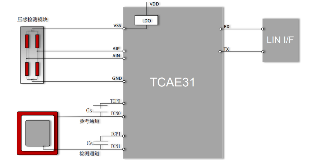

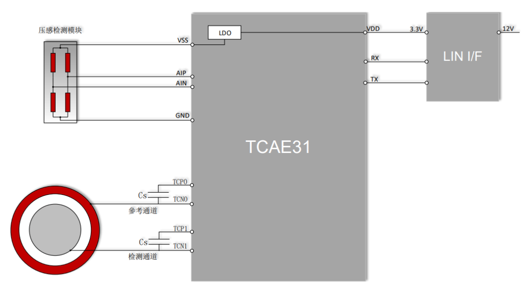

6.1 基于3D触控技术的汽车门把手
传统的门把手都是采用纯电容触摸的检测方案,电容触摸的工作原理决定了这种检测方案的防水效果不好,比如下雨,洗车等的场景下很难完全区分是人手触摸还是水滴水流造成的电容变化,所以非常容易引起误触发,目前还没有好的方法完全解决防水问题,电容触摸+压感的双重检测方案通过对电容和压力的双重检测和融合判断,大大提高了汽车门把手对人手按压动作的识别成功率和防水成功率。
下图是电容触控+压感检测门把手的模块图:
图二十 基于3D触控技术的门把手方案
电容触控+压感检测门把手主要有4个模块组成:
  1:通信模块:一般采用LIN接口或者载波通信电路,主要用于跟主机通信。
  2:电容检测模块:包括检测通道和参考通道,主要用于电容检测以及一些误操作场景识别。
  3:压感检测模块:包括电阻式压力检测模组以及采样电路,用于对表面压力进行检测
  4:中央数据处理模块:对电容数据和压感数据做融合处理,得到最后的结果,并通知主机。
泰矽微的电容+压力检测的3D触控汽车门把手方案采用3个检测通道的方案,分别为电容检测通道,电容参考通道,压力检测通道,这3个通道会实时采集当前的电容和压力数据,由于水雾,水流和人手按压对这3个通道的影响会各有差异,所以通过组合判断以及对数据的融合处理,可以很好的区别出各种干扰场景和人手正常触摸。

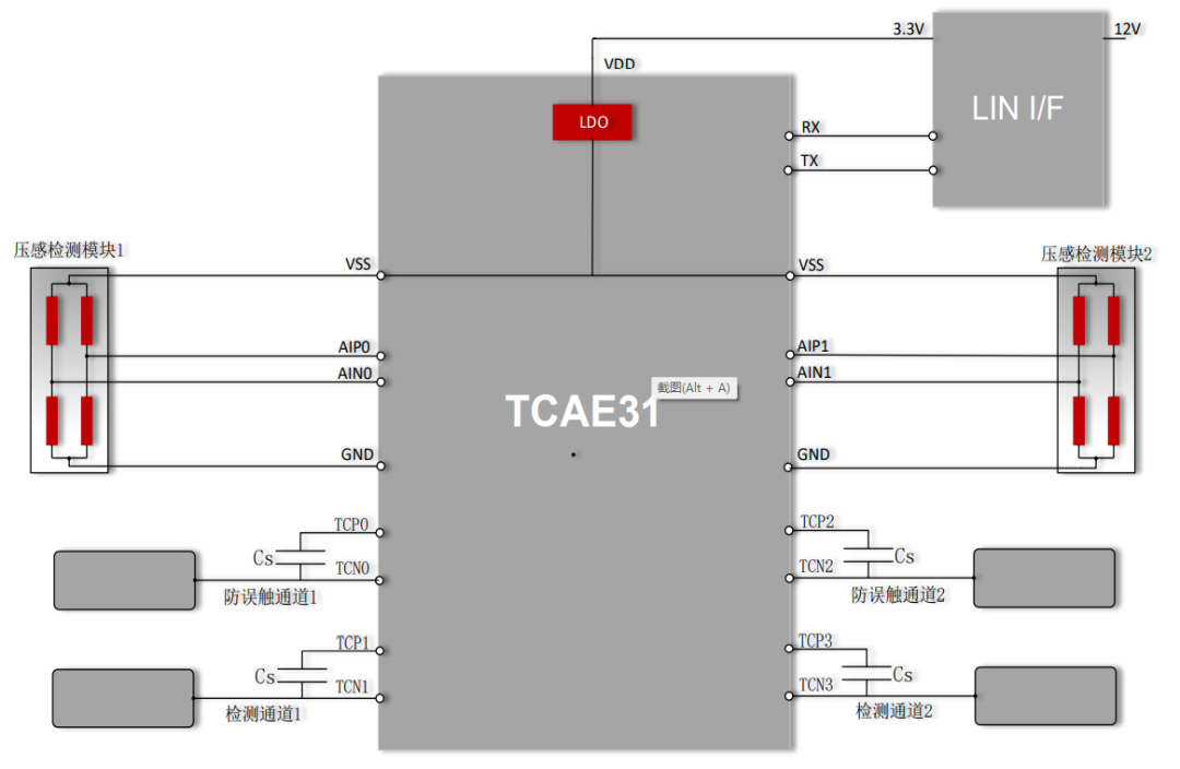

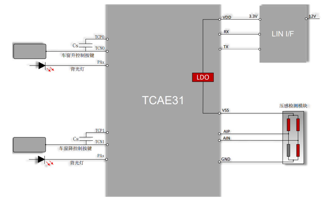

6.2 基于3D触控技术的汽车尾门开关
目前市面上大部分尾门开关采用的是机械开关的方案,随着用户对汽车外观一体化的越来越高,车厂也在尝试尾门开关用电容或者红外的检测方式,但是效果都不好,在一些场景下存在误触率,泰矽微的电容检测+压力检测的方案可以准确识别出洗车,擦车,人体倚靠等各种误触场景和人手正常按压,大大提高了检测的准确性。
下图是电容触控+压感检测的尾门开关的模块图:
图二十一 基于3D触控技术的电尾门开关方案
尾门压感开关主要有4个模块组成:
  1:通信模块:一般采用LIN接口,用于跟主机通信。
  2:电容检测模块:包括检测通道和防误触通道,用于电容检测以及一些误操作场景识别。
  3:压感检测模块:包括电阻式压力检测模组以及采样电路,用于对表面压力进行检测。
另外,可以根据客户具体要求增加背光控制或者震动反馈控制。
尾门压感开关通过电容检测通道,电容防误触通道和压感通道3个通道的数据作为一组数据来智能判断当前各种场景,比如洗车,擦车,人体倚靠,异物按压和人手正常操作。虽然各个车厂的尾门LOGO开关存在较大差异,但是由于泰矽微所有电容检测和压力检测的算法以及相关代码全部是自主开发,可以针对客户需求进行定制化的硬件和软件设计,可以根据具体结构形态增加相应的检测模块,灵活应对各种场景。

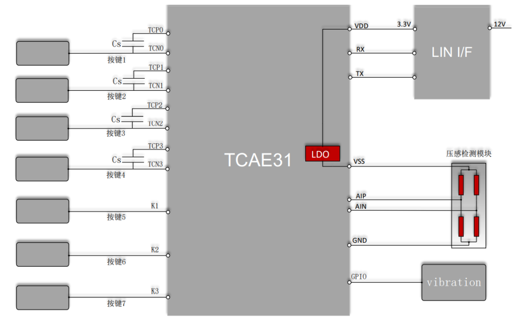

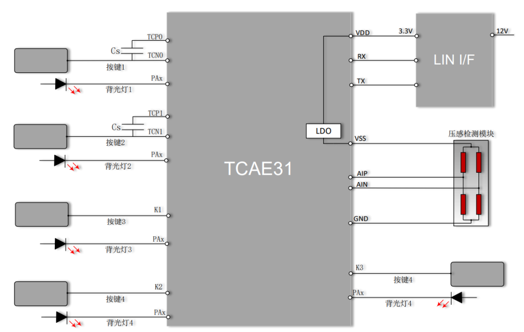

下图是电容触控+压感检测的汽车中控面板的模块图:
图二十二 基于3D触控技术的汽车中控方案
中控面板检测主要有5个模块组成:
  2:电容检测模块:包括多路电容检测通道,用于确认面板各个按键是否触发。
  3:压感检测模块:包括是电阻式压力检测模组以及采样电路,用于对表面压力进行检测。
  4:背光显示模块:包括各类LED以及背光驱动电路,对按键事件做各种灯光反馈。
  5:中央数据处理模块:对电容数据和压感数据做融合处理,得到最后的结果,并通知主机。
泰矽微的方案可以根据面板的材质和整个受力面积进行压力仿真,来决定放几路压感sensor和放置压感sensor的具体位置,通过压感sensor来检测人手是否按压,通过电容触摸来检测人手按压的具体位置,软件会对各路原始数据进行相应的滤波算法和检测算法,最终输出正确的结果,并且可以根据客户具体需求增加背光或者震动反馈来实现

下图是电容触控+压感检测的汽车智能B柱的模块图:
图二十三 基于3D触控技术的汽车智能B柱方案
智能B柱主要有4个模块组成:
泰矽微的电容+压力检测的智能B柱方案有3个检测通道,分别为电容检测通道,电容参考通道,压力检测通道,这3个通道会实时采集当前的电容和压力数据,由于洗车的水流和雨水跟人手按压对这3个通道的所采集的数据有较大差异,所以通过组合判断以及对数据的融合处理,可以很好的区别出各种干扰场景和人手正常触摸。

6.6 基于3D触控技术的车窗升降控制器
车窗控制器是一个对可靠性要求比较高的应用,像下雨天车窗升降开关易碰水,驾驶者行驶过程中需要盲操,这些问题都是纯电容方案难以解决的,存在一定的安全隐患。所以需要电容触摸+压力双重检测来保证可靠性和盲操性。
下图是电容触控+压感检测的车窗控制器的模块图:
图二十五 基于3D触控技术的车窗控制器方案
车窗升降控制器主要有4个模块组成:
  2:电容检测模块:包括几路电容检测通道,用于确认具体的按键触发事件。
泰矽微的电容+压感的3D触控车窗控制器的方案采用压力sensor来检测人手按压,用电容检测来定位相关按键位置,并且通过电机震动对用户动作的做及时的反馈,这样可以保证盲操的正确性和快速反馈。电容按键数量和压感检测数量可以根据具体应用做增加或者减少。
