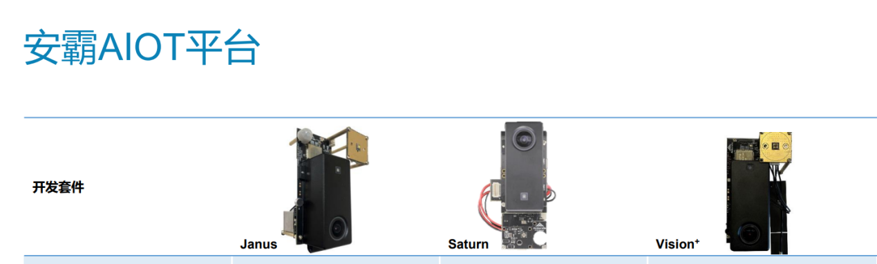

3D人脸智能门锁的技术走向是将会集成越来越多的视觉功能,其中电子猫眼功能会变成刚需,目前三种技术路线人脸识别解锁都可以在其基础上增加一个高分辨率RGB摄像头来实现电子猫眼,这样做的好处是可以采用模块化设计轻松实现产品的升级.而安霸除了支持提供这样的技术升级,基于其中的3D结构光技术路线,安霸可以独家提供单摄像头实现3D人脸解锁+电子猫眼功能,这样既节省系统成本,还可以维持门锁单摄像头外观不变不增加额外的开孔,通过安霸独有的ISP处理优势,可以实现单摄像头的RGB和IR通道拆分处理,同时满足3D刷脸和电子猫眼各自独立数据通道输入需求,并且ISP基于摄像头控制曝光同步基准,可以精准控制结构光和红外夜视补光分时照射,避免同频光谱干扰。 此外安霸ISP还可以实现RGB和IR融合,实现夜晚微光全彩效果,让电子猫眼功能在夜视环境也呈现丰富的彩色信息。安霸基于CV2x系列芯片推出从200万到800万像素的全系列单摄像头解决方案(如下图)。均在海外头部门禁品牌客户端实现产品量产。
当然,安霸芯片方案也支持多摄像头的应用,具体产品会根据客户对产品的定义进行设计开发。芯片与底层驱动、应用软件的紧密结合才能真正做到极致的无感解锁体验,而芯片的架构设计则从根本上决定了最终的产品能力。安霸将在3D人脸智能门锁领域持续推出自己独到的技术路线和实现方式,客户采用安霸CV2x系列芯片解决方案可在3D人脸智能门锁产品上,依据自身实际需求和供应链整合,灵活采用不同技术路线,实现人无我有,人有我优的产品差异化。
