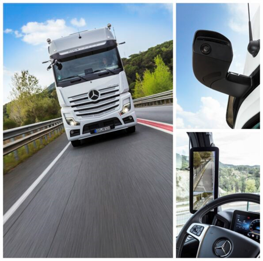

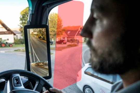

摄像头系统也可以做得非常小巧,即使是需要多个摄像头,也可以装在较小的腔体里朝向不同角度。如果法规允许取消后视镜而直接使用摄像头的话,汽车可以大大降低风阻,也减小了盲区。在梅赛德斯的货运卡车上已经成功运用了电子后视镜,据说因为风阻降低可节油 1.3%。在特斯拉的 CyberTruck 中,也使用了摄像头+屏幕的系统取代了外后视镜。
(图片来自于 driverknowledgetests.com,采用摄像头加数字处理系统和显示屏的电子后视镜系统,应用在 Mercedes 卡车上)
(图片来自 driverknowledgetests.com,针对 Mercedes 卡车的电子后视镜系统,红色部分是普通卡车物理外后视镜的盲区)

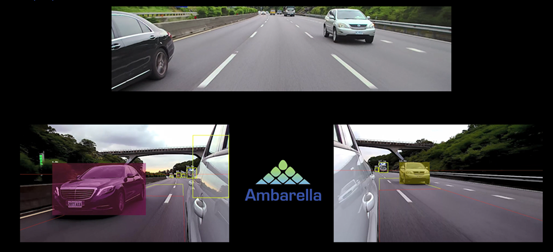

盲区检测(BSD)也是一个有价值的应用,现在在中档以上的汽车中,盲区检测日渐成为标配。盲区检测需要芯片不仅可以高性能高质量地处理图像,而且具有很强的视觉 AI 处理能力,需要实时地进行侧方视野内的目标检测、分类、距离估计等。
(图为安霸的 CV22 参考设计中的左/右/中电子后视镜的实际路测图。黄色部分是指侧方来车已经接近于危险位置,而红色是指侧方来车已经达到了危险位置,自车不可以变道)

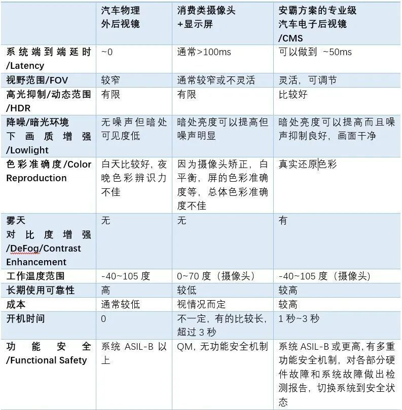

针对市场的需求日渐增加,安霸也推出了多款针对于汽车电子后视镜的解决方案,以下是系统框图简介,和其他方案做个对比。

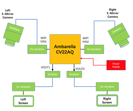

图为采用安霸CV22AQ的电子后视镜系统框图
安霸的 CV22AQ 是符合车规 AEC-Q100 规格的视觉 AI 芯片,可用于 ADAS,CMS 等多种不同的汽车应用。除了 CV22AQ,安霸还有 CV25AQ、CV28AQ、CV22FS 等不同芯片可用于电子后视镜的系统设计。这一系列芯片都是采用了 10nm 车规的制程生产、内部集成了高性能的 ISP(图像处理引擎)、具有高画质、低功耗、低延迟的特点。同时 CV 系列的所有芯片都集成了高性能的 AI 处理引擎,可高效运行各种基于神经网络的视觉感知算法,基于这些芯片客户可构建高可靠、高性能的电子后视镜系统,从而更好地满足最终用户的驾驶安全需求。
