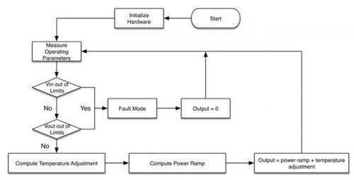

构建并测试硬件后,只需实现一些基本功能便可增加智能,如下所示:
LED驱动器流程图

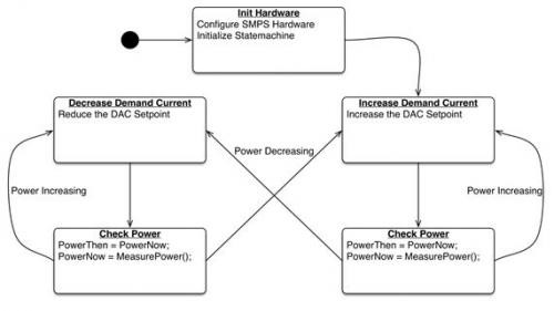

功率点状态机

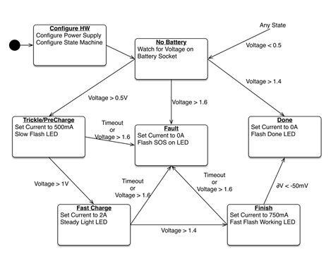

电池充电器状态机
