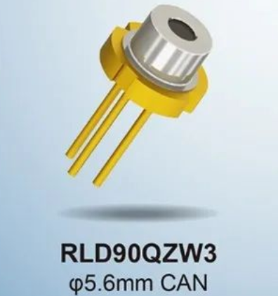

RLD90QZW3采用了905nm、75W、225μm的不可见脉冲激光二极管,实现了窄发光宽度,有助于延长检测距离并提高感应精度。采用ROHM的先进结构,RLD90QZW3的能源转换效率高,而且可以减少波长的温度波动,有助于实现低功耗和长寿命。RLD90QZW3采用行业标准的Φ5.6 CAN封装,适用于激光测距仪、无人搬运车和保全监控等。

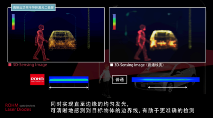

RLD90QZW3为一款红外75W高输出功率激光二极管,针对利用3D ToF系统进行测距和空间识别的LiDAR所研发。以ROHM独家组件研发技术,在业界同等级的输出功率激光二极管中,达到了225µm的超窄发光幅度,与290µm的市场竞品相比,发光幅度缩减了22%,因此具有高光束性能,窄发射区域和高光密度,可实现更高的分辨率和更远的范围。
此外,除了在整体发光幅度范围成功使发光强度更均匀外,且激光波长的温度相关性低至0.15nm/℃,不易受温度变化的影响,因此可稳定发挥其性能,与同等输出功率、发光幅度290µm、温度相关性0.25nm/℃的市场竞品相比,激光波长的温度相关性也可降低40%,采用更小波长的带通滤光片可提供更窄的波长范围,从而提高了信噪比,因此可支持LiDAR长距离应用。另一方面,RLD90QZW3的光强度均匀,在整个发射宽度上拥有均匀的光强度,可以提高图像边缘的分辨率。

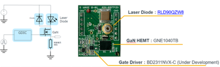

为了在未来提供解决方案,ROHM正在对LiDAR传感器的参考设计进行原型设计,也开始将其下一代器件GaN HEMT和更高输出功率的120W激光二极管RLD90QZW8商业化,这个参考设计将有助于为客户减少设计工时,并支持快速上市。
ROHM的LiDAR传感器參考設計

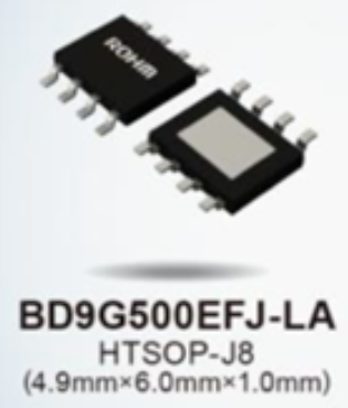

为了替工业设备解决电源问题,ROHM推出了工业设备用的DC/DC转换器BD9G500EFJ-LA,该器件支持广泛应用于工业机器人的48V电源,目前24-72V电源是电池供电移动机器人的主流。BD9G500EFJ-LA提供业界领先的最高性能80V高耐压5A大电流,有助于先进工业设备的更高功能和更小尺寸,可使集成多种功能的设备小型化,以及通过结合人工智能和/或物联网,来追求更多功能的工业应用。
BD9G500EFJ-LA可广泛应用于电动自行车、工业机器人、电动工具等需要48V/60V级电源输入的应用,以及需要48V级电源输入的5G基站的服务器、充电站和功率放大器。此外,如吸尘器、洗衣机等家用电器,和其他电机暴露在大浪涌电压下的应用,也会是BD9G500EFJ-LA重要的应用领域。
BD9G500EFJ-LA可增加输出电流、扩大工作温度范围,并可提高输出电压精度,ROHM还提供10年供应保证,符合ROHM的高质量设计标准,也是符合LA等级的产品。

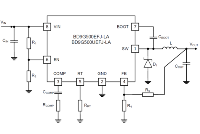

BD9G500EFJ-LA采用高压Bi-CDMOS工艺,在具有高侧MOSFET(异步整流型)的非隔离DC/DC转换器芯片中,实现了同类最佳的80V耐压以及宽的安全工作范围。与具有同等输出电流的标准产品相比,该芯片成功地将耐压提高了约20%,不仅为5G基站和服务器的48V主电源,提供了足够的突发浪涌电压余量,也为常用的60V系统提供了足够的裕度,因此在电动自行车和电动工具中,可采用更大的电池尺寸,从而提高了应用可靠性。
同时,BD9G500EFJ-LA内建低导通电阻,具有高速瞬态响应性能,可轻松设定相位补偿,频率可在100kHz~650kHz之间进行调节。内置的低损耗MOSFET在2A至5A的宽输出电流范围内(尽管有异步整流),实现了85%的高功率转换效率,从而转化为更高的省电性能。ROHM也提供BD9G500EFJ-EVK-001评估板,可供对BD9G500EFJ-LA器件进行评估。
