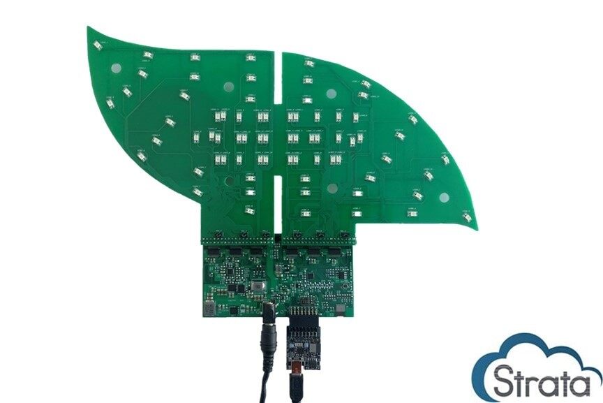

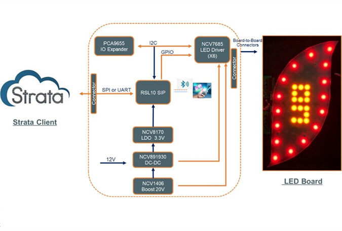

STR-NCV7685-REAR-GEVK是一款Strata赋能的汽车尾灯应用评估板,可通过蓝牙低功耗(BLE) 进行远程通信,采用线性 LED 电流驱动器 NCV7685 和业界最低功耗的蓝牙® 5 系统单芯片(SoC) RSL10 SiP ,安装了 6 颗 NCV7685 芯片来驱动总共 72 个 LED 节点,以实现具有可配置参数和自定义模式的预定义动画——所有设置和电路监控均可通过 Strata 访问。
图 3. STR-NCV7685-REAR-GEVK 框图
通常,在多 LED 驱动器应用中,固定寻址是首选,以完成复杂的动画和多 LED 控制。但需要更注意确保芯片和地址的匹配,以进行大规模生产或售后维护。在STR-NCV7685-REAR-GEVK的固件中,采用了浮动寻址。每次通电时,每个 NCV7685 都会被临时分配一个地址,但不会锁定在一次性密码 (OTP) 寄存器中——如果资源有限,可以使用 MCU 的 GPIO 或 IO 扩展器(STR-NCV7685-REAR-GEVK中的 RSL10 和 PAC9655E)来实现。在Strata Developer StudioTM中,可访问固件代码和所有文档,包括用户手册和制造文件,从而显著加快设计工作。
图 4. Strata赋能的尾灯评估套件 STR-NCV7685-REAR-GEVK

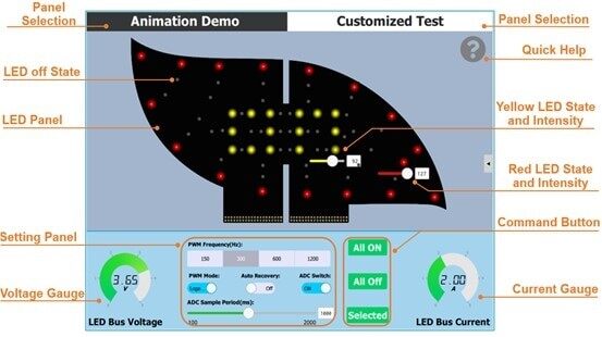

要开始使用,需下载并安装 Strata Developer Studio。然后将套件随附的 mini-USB 电缆从电路板插入运行 Strata 的 PC。连接后,电路板会被自动检测到,点击“打开平台控件(Open Platform Controls)”按钮就可立即访问控制用户界面 (UI)。控制 UI 中的导航选项卡一目了然,提供全面的评估体验。
图 5.“定制测试”选项卡中的单个 LED 调光设置
