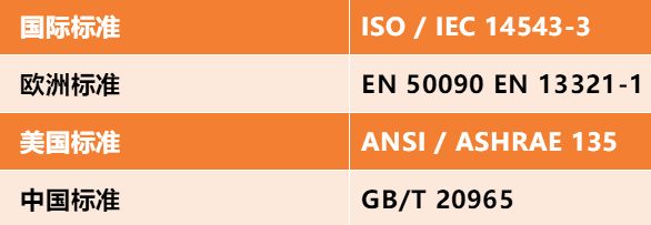

在KNX协会中,有500多家成员公司和93,000多个安装伙伴。他们共同开发了超过8000种认证产品,部署在至少190个不同国家。KNX网络是非常灵活通用和可扩展的,在一个1000 m的网段上支持256个可寻址的设备,在一个网络中支持达256个网段。KNX总线的通信协议通过几个国际和地区标准进行标准化(表1),由KNX协会管理。它汇集了一些传统总线的优点,创建了一个基于OSI的协议,可在双绞线、射频和IP等各种媒介上部署。
表1. KNX总线国际和区域通信标准
