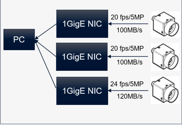

多 GigE 摄像头使用示例
为展示无损压缩的价值,我们以需要在沿线的不同位置放置三个 500 万像素摄像头的输送机系统作为应用示例。其中两个摄像头需要以 20FPS 的帧率运行,另一个以 30FPS 的帧率运行,以便系统能提供准确的输出。此外,在本例中,工业环境和所需的电缆长度均要求使用千兆以太网。
图 1:三个标准 BFS-PGE-50S5C 摄像头连接至收到其他维修同行的一台 PC 主机。
这样的系统通常按以上图 1 所示那样设置。PC 主机连接至三个千兆 NIC(网络接口卡),每个 BFS-PGE-50S5 摄像头一个。由于千兆接口的带宽限制,摄像头无法共享网络接口卡(即每个摄像头的数据传输要求接近一个 NIC 的带宽限制)。第三台摄像头由于帧率要求更高,还必须在分辨率上做出妥协,以保持在 1GigE NIC 的可用带宽范围内。除了采用 3 个 GigE NIC 的设置更昂贵以外,视觉系统设计者还不得不牺牲第三个摄像头的图像细节 - 对于该应用场景而言,效果不太理想。

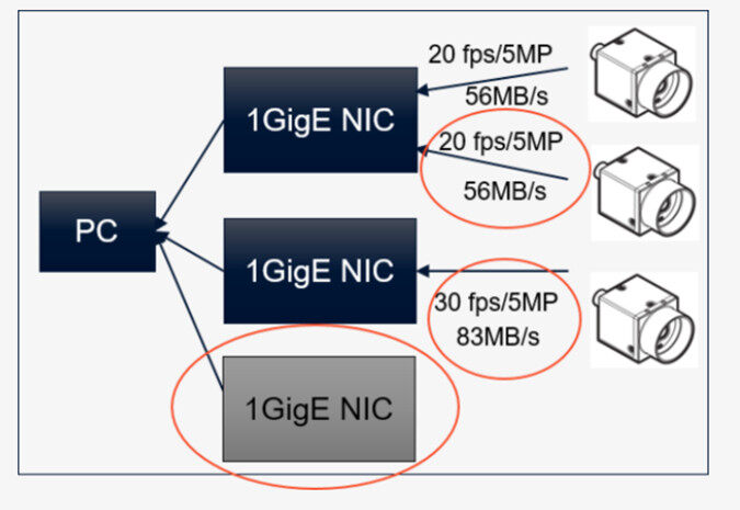

图 2:采用了无损压缩;不再需要“变灰的”GigE NIC。
在启用无损压缩(假设压缩比为 1 比 1.8)后,同样的系统现在可以在单个接口卡上运行前两个摄像头,免去之前设置中的一整个 NIC,这样就节省了空间、减少了故障点并降低了设计成本。第三台摄像头还能以 500 万像素的满分辨率实现所需的 30 FPS 帧率,同时占用的带宽也低于之前的设置,从而节省了 CPU 资源。
总之,启用无损压缩可以提高摄像头的最大帧率(最高能达到传感器的速度),而不会降低摄像头的分辨率。此外,这样还可以减少链路上的数据,从而减少外围设备并减少 CPU 的占用。这些独特的功能可降低系统成本,实现更高的帧率,减少故障点,并保留 100% 的图像数据,而不会产生任何额外成本。

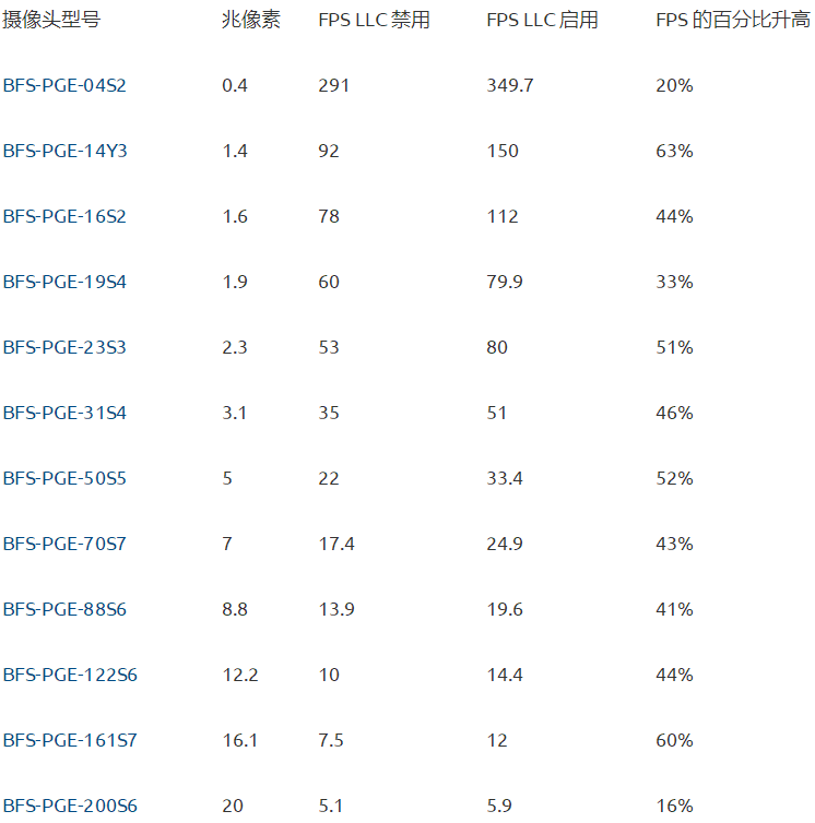

支持的摄像头型号
无损压缩功能在我们最受欢迎的 Blackfly S GigE 型摄像头上提供:
即将推出的所有配备 Sony Pregius S 传感器的 Teledyne FLIR GigE 摄像头也将提供此功能,包括 Blackfly S GigE 和 Oryx 系列摄像头。
