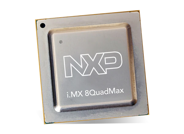

在实现数字化+大屏的过程中,主控芯片是系统的灵魂。基于一款出色的MPU,设计者可以更好地实现贯穿屏设计或者一芯多屏设计,可以支持更加智能的算法,实现更好的交互功能。并且,一款强大的MPU还拥有丰富的外设接口,让车载通信和多功能融合都不在话下。我们今天要推荐的第一款器件便是这般强大的MPU,来自制造商NXP Semiconductors,贸泽电子上的制造商编号为MIMX8QM6AVUFFAB,大家可以搜索此编号快速找到这款器件。
图2:NXP i.MX 8处理器
(图源:NXP)
我们都知道,i.MX 8系列应用处理器拥有多个系列,提供基于Cortex-A72 + Cortex-A53、Cortex-A35、Cortex-M4和Cortex M7组合的解决方案,并且彼此之间具有很好的兼容特性,工程师朋友可以通过一款PCB方案体验不同的i.MX 8系列应用处理器。
我们今天介绍的MIMX8QM6AVUFFAB属于i.MX 8QuadMax系列,该系列应用处理器搭载八个内核(两个Arm® Cortex®-A72、四个Arm® Cortex®-A53和两个Arm® Cortex®-M4F)、双32位GPU子系统、支持4K H.265的VPU,为多任务运算、系统控制和图形显示等汽车数字化以及大屏需要的核心功能提供强力支撑。
通过丰富的内核配置,i.MX 8QuadMax系列应用处理器可以帮助开发者将娱乐系统无缝地迁移到汽车上,并允许不断完善该系统,包括提供用户的自主定制化选项,以及视觉辅助、视觉跟踪和对象检测等基于视觉的高级HMI系统。
在方案设计上,i.MX 8QuadMax系列应用处理器为数字汽车座舱带来了前所未有的冗余度,可以支持各种不同的方案设计,包括独立的多合一中控大屏设计,抬头显示、数字仪表、中控等一芯多屏设计。出色的图形化能力让沉浸式座舱体验成为可能。

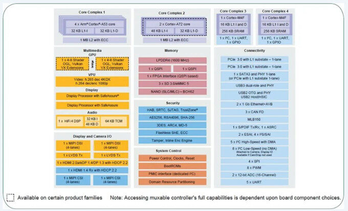

i.MX 8QuadMax系列应用处理器丰富的硬件配置支持车载信息娱乐和辅助驾驶功能相融合,利用多摄像机输入、数字拼接和VX视觉扩展,能够为驾驶者提供360°扩展视野。并且,器件内部提供16个独立的运行时可编程硬件防火墙域,可以在没有管理程序的情况下运行多个操作系统,确保关键显示信息的稳定运行。同时,还需要特别指出的是,该系列应用处理器满足SafeAssure® ASIL-B标准,具有针对任何显示器的故障转移功能,进一步确保了重要信息正常、稳定的显示。
图3:i.MX 8QuadMax系列应用处理器系统框图
(图源:NXP)
此外,i.MX 8QuadMax系列应用处理器集成了高级安全技术和标准,包括加密引导、椭圆曲线加密和安全密钥存储,支持AES、SHE及其他汽车安全标准,为系统运行、网络连接和OTA升级提供必要的安全保护。同时,该系列处理器利用FDSOI提高系统可靠性,改善MTBF(平均故障间隔时间)并降低软错误率。

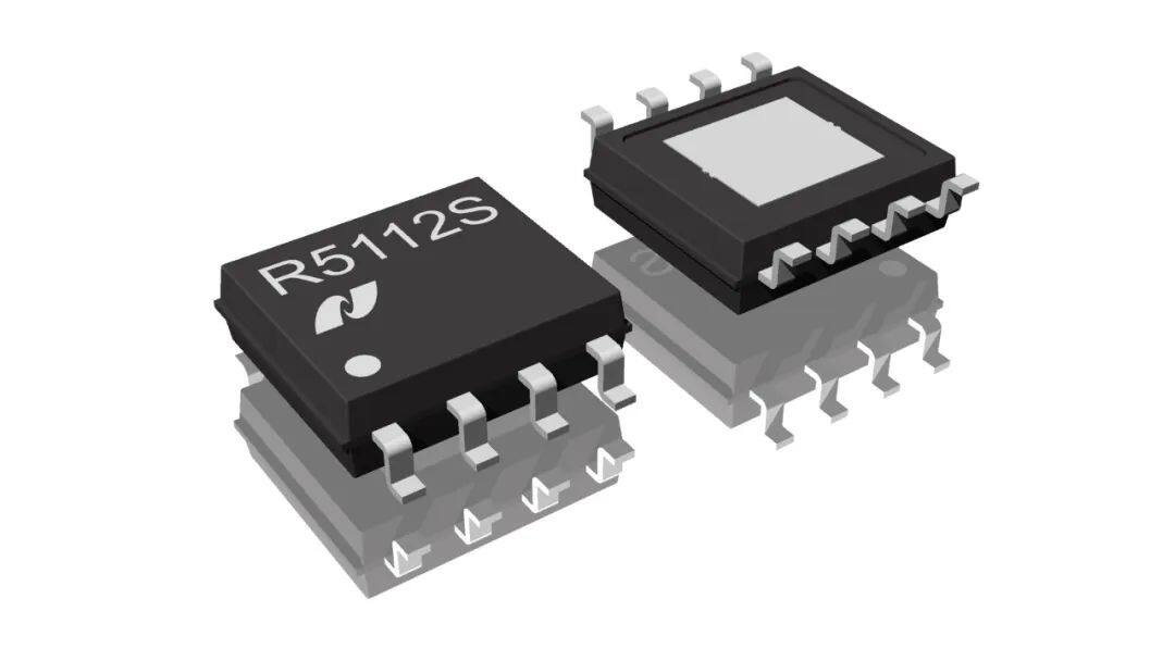

我们都知道,屏幕、控制芯片等都是对电压要求较高的精密器件,一款高性能的稳压器能够以更高精准度自动调节系统电压,将波动较大或者达不到器件要求的电源电压调整到设定范围内,保障器件安全稳定地工作。下面我们为大家推荐贸泽电子上销售的一款带有电压检测器的超低静态电流稳压器,来自制造商Nisshinbo,其1.2V电压输出版本贸泽电子上的制造商编号为R5112S121B-E2-KE。
图4:R5112系列电压稳压器
(图源:Nisshinbo)

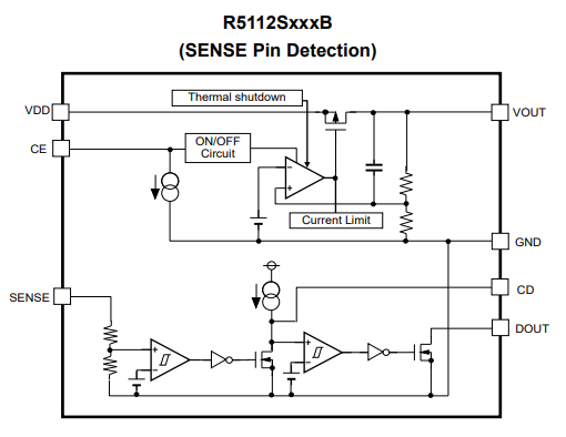

R5112系列电压稳压器具有200mA输出电流和42V输入电压,输出电压可以在1.8V、2.5V、2.8V、3.0V、3.3V、3.4V或5.0V中任意选择并内部固定,输出电压精度以及电压检测器的阈值检测器精度均为±0.6%,具备高精度电压检测特性。除了作为基本的稳压器,R5112系列产品还包括一个输出短路保护电路、一个过流保护电路和一个热关断电路。

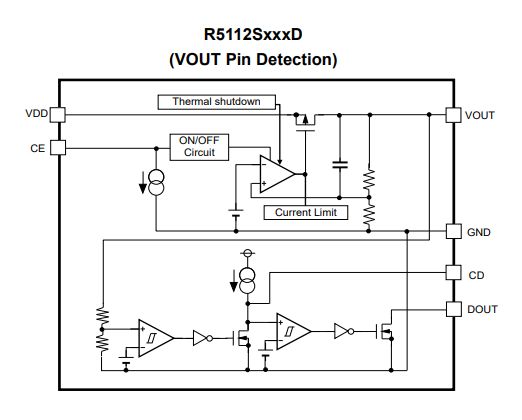

图5:R5112系列电压稳压器系统框图(1)
(图源:Nisshinbo)
图6:R5112系列电压稳压器系统框图(2)
(图源:Nisshinbo)

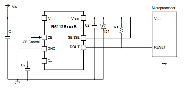

下图7是R5112系列电压稳压器的典型应用电路,能够看到VOUT引脚和GND之间连接有一个肖特基二极管(D1),这是非常有必要的。在实际应用中,器件可能面临短路电流冲击,在VOUT引脚和GND之间涉及输出电容(C2)和短路电感的电路可能产生负电压,这可能对负载设备造成损害,肖特基二极管(D1)的存在避免了这种潜在危害。
图7:R5112系列电压稳压器的典型应用电路
(图源:Nisshinbo)

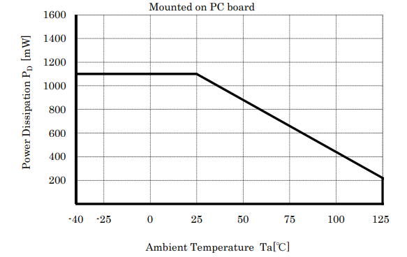

对于NJG1801BKGC-A而言,其第一个显著的产品优势就是通过了AEC-Q100 1级标准测试,工作温度在-40 ~ +125℃,为车载RF应用提供稳定可靠的产品性能。该产品具有超宽带属性,能够在Sub-GHz到8.5GHz之间提供更低的插入损耗(0.35 ~ 0.6dB)和更高的隔离度(18 ~ 28dB),ESON6-GC封装符合自动光学检测(AOI)标准,不仅能够用于遥控车门开关(RKE)系统,对于2.4GHz频段和5GHz频段的WiFi应用,以及UWB应用同样提供很好的支持。
图9:NJG1801BKGC-A功耗-温度特性
(图源:Nisshinbo)
总体而言,稳定可靠的NJG1801BKGC-A能够应对汽车恶劣的应用环境,并通过高隔离特性减少路径传输的干扰,为高性能车联网赋能。
