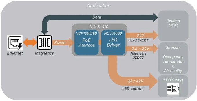

联网灯具已经问世,但目前市面上的方案通常使用一个单独的LED光源驱动IC和一个用于数据连接的PoE控制器。安森美(onsemi)的NCL31010现在将两个器件集成到一个封装中,使单个灯具成为完全互联和管理的照明系统的一部分,并可实现许多其他功能。
图 2:安森美的NCL31010 PoE接口LED驱动器
该器件经由PoE可提供超过90 W的功率,并含两个辅助DC-DC转换器,可为微控制器和传感器供电。该器件的一个创新应用是可见光通信(VLC),这是使用单独的LED驱动器和PoE控制器的照明系统所无法实现的。这涉及将(不可见的)数据直接调制到LED灯上,使其充当室内定位系统(例如 Yellow Dot™)的定位信标,从而克服目前其他无线系统(GPS 、Wi-Fi™等)用于此用途的一个显著问题。
LED灯具的功能不仅仅是简单地照亮建筑物内部。PoE是一种供电和联接方案,支持灯具提供一系列其他智能功能以支持楼宇自动化。NCL31010为灯具设计人员提供一站式方案来管理他们的供电和联接要求。
