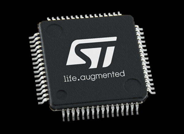

无论是离线还是在线的智能语音照明系统,控制模块的性能决定了照明系统的智能化水平。这些控制模块或置于主控模板之中,或者直接集成在灯具的内部。下面我们要介绍的这款元器件,在算法支持、设备互联和安全信息保护等方面都非常出色,是打造高水平、安全智能语音照明系统的理想选择。它就是贸泽电子在售的来自制造商ST的STM32G4混合信号微控制器(MCU),贸泽电子上的制造商编号为STM32G491CEU6。
图2:STM32G4混合信号微控制器
(图源:ST)
基于Arm®Cortex®-M4内核打造的STM32G4系列MCU是STM32F3系列的延续版本,性能更强且与STM32F3系列MCU高度兼容,确保在设计不同性能等级的衍生应用时提供出色的效率。
STM32G4系列MCU拥有四大突出的产品特性,为智能语音照明系统赋能。这四大突出特性分别是强劲的性能、丰富的内置数模外设、功能安全与信息安全以及完整的平台。
●    关于强劲的性能
STM32G4系列是带有DSP和FPU指令的MCU,并集成了3种不同的硬件加速器:ART Accelerator™、CCM-SRAM执行加速器以及数学运算加速器。再加上产品本身高达170MHz的高主频,STM32G4系列MCU可提供出色的计算性能。高效的信号处理以及复杂的算法执行,对方案算法有着更充分的支持。
●    关于丰富的内置数模外设
STM32G4系列MCU集成比较器、运算放大器、DAC等多种数模外设,为方案开发带来了更大的自由度。
●    关于功能安全与信息安全
STM32G4系列MCU为系统方案带来了全面的保护。该系列产品采用具有纠错码(ECC)的双BankFlash机制,支持同时在两个不同的Bank上加载应用程序,为系统在线升级开通安全的“绿色通道”;拥有可配置大小的安全存储区,用于存放密钥等敏感信息,并得到篡改检测电路的保护;支持AES硬件加密,进一步强化系统安全。更需要格外强调的是,得益于STM32Trust提供的强大的安全架构,可确保安全连接和系统完整性。
●    关于完整的平台
STM32G4系列MCU可共享STM32家族的生态资源,并拥有专门的参考设计和全面性平台,无论是面向通用型市场,还是数字开关电源、照明、焊接、太阳能和无线充电等数字电源转换应用,该系列产品都是高性价比之选。

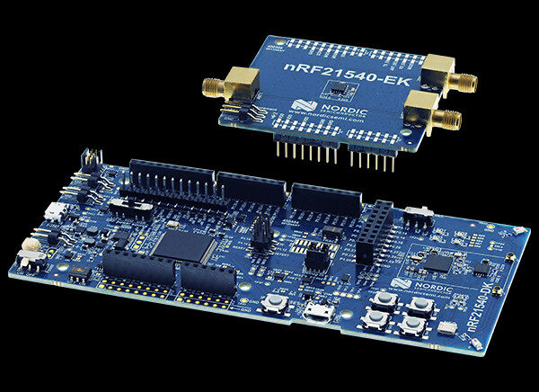

为帮助大家构建安全可靠的联网应用,我们向大家推荐来自制造商Nordic Semiconductor的nRF21540 DB射频开发包,大家可以通过在贸泽电子网站上搜索制造商编号nRF21540-DB找到这款方案。
图4:nRF21540 DB射频开发包
(图源:Nordic Semiconductor)

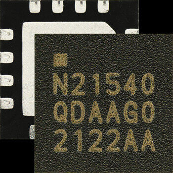

nRF21540 DB射频开发包内置nRF21540开发套件(DK)和带nRF21540射频前端模块(FEM)的nRF21540评估套件(EK)。显然,nRF21540射频前端模块是这款开发包的核心。在贸泽电子上,这款器件的制造商编号为nRF21540-QDAA-R。
图5:nRF21540射频前端模块
nRF21540是一款“即插即用”的射频前端模块,支持蓝牙低功耗、蓝牙网状网络、Thread和Zigbee(802.15.4)及专有2.4GHz。先看无线性能,nRF21540能够为系统带来增强的链路稳定性,在发射路径(Tx)中提供可配置增益功率放大器(PA),在接收路径(Rx)中提供低噪声放大器(LNA),非常适用于智能照明这类低功耗短程无线解决方案,此外该器件适用的领域还有其他类型智能家居、工业和工厂自动化、资产跟踪、医疗、体育和健身、音频以及高级CE远程控制。
nRF21540是制造商Nordic Semiconductor明星产品nRF52832的补充,将后者的高性能带入到智能语音照明等低功耗物联网场景中,而通过nRF21540 DB射频开发包,工程师朋友不仅能够快速了解nRF21540领先的射频性能,同时开发包还包含nRF52840 SoC,在nRF21540开发套件上也有专门的接口连接到nRF52840 SoC。也就是说,有了这个开发包,工程师朋友就可以基于时下各种热门的物联网网络构建在线的智能语音照明系统,非常便捷。
nRF21540评估套件的存在则能够帮助大家评估nRF21540的产品性能。
说到网络连接的安全性,nRF21540 DB射频开发包里的nRF52840 SoC除了支持各项网络协议本身的安全标准外,还同时提供安全性出色的Arm®CryptoCell-310加速器以及与之配套的软件安全保护,为系统网络安全连接保驾护航,让不法分子无法通过网络传输环节盗取智能语音照明系统的用户语音信息。

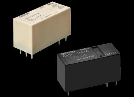

智能语音照明系统的最终目的是提供智能、便捷、稳定的照明,因此不能因为智能化而忽视了系统的根本作用。为帮助广大工程师朋友打造稳定可靠的智能照明系统,我们为大家推荐贸泽电子在售的来自制造商Omron Electronics的G5RL-U/-K PCB功率继电器,制造商编号为G5RL-U1-E-DC12。
图6:G5RL-U/-K PCB功率继电器
(图源:Omron Electronics)

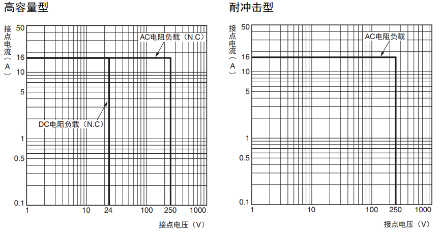

G5RL-U/-K PCB功率继电器可在小型、低背(线圈与接点间的绝缘沿面距离仅为8mm)的前提下,实现16A、耐高冲击开关的高性能闭锁继电器,其中G5RL-U1-E-DC12为高容量、单线圈闭锁型产品。
G5RL-U/-K PCB功率继电器能够适应+85°C的环境工作温度、10kV冲击耐受电压和 16A高浪涌开关电流,并且符合电容器负载标准(IEC60669-1)和耐燃性国际安全规格(IEC60335-1),为照明控制和智能家居带来行业领先的稳定性。此外,G5RL-U/-K PCB功率继电器也可应用于电表、不间断电源(UPS)、工厂自动化设备、楼宇自动化、住宅设备等。
图7:G5RL-U/-K PCB功率继电器开关容量的最大值

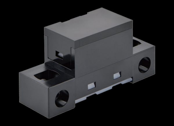

那么,接下来我们为大家介绍的便是一款可应用于人体检测的传感器,依然是来自制造商Omron Electronics,贸泽电子上的制造商编号为B5W-DB1452-1。
图8:B5W-DB漫反射型传感器
B5W-DB是超小型远距离漫反射型传感器,提供550mm的检测范围,四个方向灵活的安装方式,使其可以被安装在任何位置。面向人体检测或者人手检测,B5W-DB提供了更高的设计冗余度,能够面向更广阔的应用场景。在智能语音照明领域,B5W-DB是工程师朋友打造“伴随式”智能照明系统的绝佳选择,无需PCB只通过1m微型光电传感器连接器线束就可以将人体感应照明开关放置在家里的任何位置。
此外,B5W-DB也是无接触式消毒设备的理想方案,比如卫生设备中的手检测,杀菌设备中的人体检测,以及温度测量设备中的人体检测等。不受环境光影响的优质特性,让这些方案设计更加稳定可靠。
