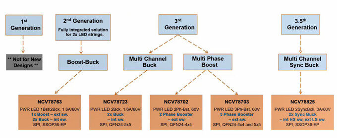

安森美已开发了4代SPI-LED驱动产品。第2代是Boost-Buck芯片NCV78763,第3代有多通道的Buck芯片NCV78723和多相Boost芯片NCV78702、NCV78703,最高输出电压达60 V,是目前市面上同类型产品中电压输出能力最高的,第3.5代是多通道同步整流Buck芯片NCV78825,驱动电流能力可达3 A,也是目前市面上同类型产品中电流驱动能力最大的。第3代以后的产品适用于3组以上的LED灯串。
图2:安森美的SPI-LED驱动产品选型图
如果采用两颗NCV78763 ,可驱动4个不同的LED灯串,将两个Boost并联,可输出更大功率,但这只是一种简单的功率加成,对于驱动更大功率的LED灯组,推荐采用多相交替工作的Boost芯片。在实际应用中,一颗NCV78702/NCV78703可配合多颗NCV78723,可驱动4到12个不同功率的LED灯串,全面覆盖远光、近光、柱形、转向、角灯、雾灯等功能。
在此基础上,若再加上采用同步整流Buck技术的NCV78825,可驱动更大功率的LED灯珠,提升系统能效,减少发热。

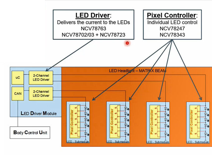

用于矩阵/像素前照灯的像素控制器
矩阵/像素灯组是一种汽车先进前照明系统,可增强前向的照明视觉,不仅服务于驾驶员,也适用于周围的交通环境如防眩光、随动转向、照亮障碍物、行人规避等。光束中的单个像素可受控打开/关闭,其中的像素是指LED阵列中的一颗LED灯珠,每个像素都有一个光束照亮的区域。光束智能照射可适配驾驶意图和交通环境,提高安全性。模块化设计可适配任何架构。
高级矩阵/像素灯组在多种驾驶场景中使前大灯功能最优化,包括照射更长距离,转弯时光束可切换,同时更清晰地照亮道路中的行人和障碍物,尽量减少对向车辆产生的眩光,可根据需要控制单颗LED像素的开关,且包含安全诊断和车联网等功能。图4是安森美的像素/矩阵灯组应用框图的一个例子,由4个LED灯串组成。
图3:像素/矩阵灯组应用框图
在像素灯控制芯片中,集成了12个旁路开关,每个旁路开关都可独立控制,我们将每3个旁路开关设定为一组,从而形成4组连接结构,从而灵活地匹配不同的功能模块如远光、近光、转向、日行、格栅、造型灯等。因为不同的LED灯板模块的驱动电流可能是不同的,这可扩展像素控制芯片的应用场景,不仅仅局限于由远近光组成的矩阵/像素灯应用,还可实现多组开关的并联,使得开关所能承受的电流成倍地增加,以驱动更大功率的LED灯珠。

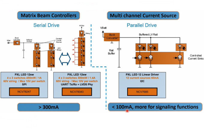

LED灯组 – 串联型驱动 vs. 并联型驱动
在广泛的车灯中,LED灯组有两种驱动:串联型和并联型。上文介绍的矩阵/像素LED灯组是串联型结构。当LED灯珠的额定工作电流大于300 mA时,一般选择串联型结构,这种结构的缺点是压降大。安森美的LED驱动芯片拥有最高可升压至60 V 的Boost控制器,Buck芯片则负责控制整个灯串稳定的电流输出,因此安森美的采用Boost-Buck电源结构的LED驱动是这种串联型LED灯串的理想方案,同时安森美的像素灯控制芯片NCV78247和NCV78343也完美地匹配这种串联型的LED灯组。NCV78247集成了12个矩阵开关,每个开关的过电流能力是1 A,含SPI接口。NCV78343也集成了12个矩阵开关,每个开关的过电流能力提升到1.4 A,含UART接口,不但可用于由远近光组成的矩阵灯组,也适用于具有动画效果的转向灯、日行灯、格栅灯、造型灯等场景。
当LED灯珠额定工作电流小于100 mA时,一般选择并联型驱动,这种结构的LED灯串总的额定工作电流将会是所有灯串的累加,由于采用并联结构,所以每路压降都保持相同。因此,它不需要Boost升压电路,在输入端匹配一个Buck 转换器来稳定总输入电压,然后采用多路线性恒流源来负责LED的稳定驱动电流。安森美提供相应的NCV7685。
图4:LED灯组 – 串联型驱动vs.并联型驱动

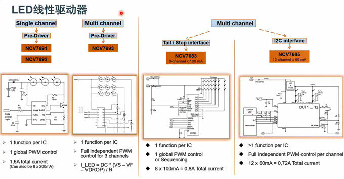

用于车后组合灯 (停车灯、尾灯、转向灯、造型灯) 的LED线性驱动器
这类灯属于信号灯,用于提醒周围车辆和行人,本车即将要发生的驾驶意图,包括转弯、刹车、驻车等,同时车身上的各种造型也可作为汽车身份的一种标识,工作电流一般小于100 mA。车后组合灯有这些高阶功能:增强型停车灯、尾灯、转向灯是动态的分段式灯光信号,创新的车灯造型可实现以光束打造品牌、迎宾、动画等效果,可驱动单串、多串LED灯珠,更高能效,更少损耗,并含安全诊断功能。安森美提供单通道和多通道LED线性驱动器,如图6所示,单通道预驱动芯片有NCV7691/92,多通道预驱动芯片有NCV7693,多通道直接驱动芯片有专用于刹车、停车的NCV7683,以及带I2C接口的NCV7685。
图5:安森美的LED线性驱动器
NCV7692和NCV7693是恒流控制器,通过PWM控制信号驱动外置的NPN三极管,提供稳定的线性电流。因为NCV7693可控制3路LED灯串,所以可组合成动态的开关效果。NCV7683和NCV7685是8通道线性电流源,集成功率开关,每个通道的电流驱动能力分别是100 mA和60 mA。NCV7685有两种工作模式:标准模式下,通过外围电路设置芯片的各项参数,无需单片机介入,但只能进行简单的开关操作;I2C模式下,单片机通过I2C接口配置芯片的各项参数,可实现多样的LED灯串动画效果。

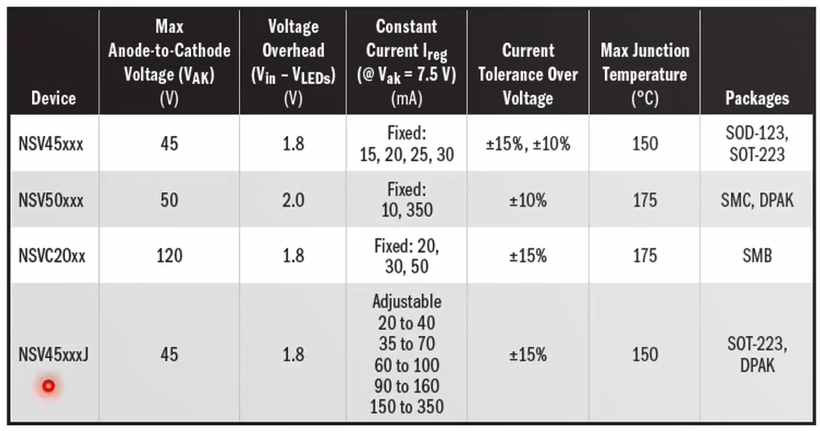

LED恒流调节器
这是在简单车灯应用中的高性价比方案,设计人员可根据下表的关键参数为应用匹配最适合的器件。这些LED恒流调节器在宽电压范围内提供恒定的电流,从而实现恒定的亮度。高温条件下,负温系数可保护LED。
表:LED恒流调节器选型
