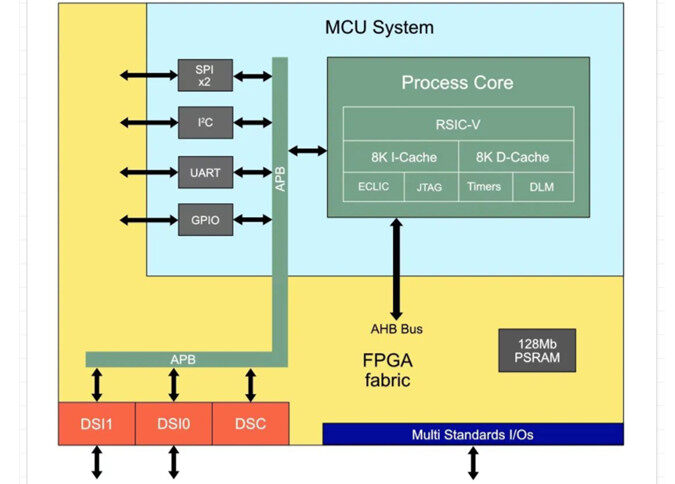

作为致力于创新与自主研发的FPGA芯片设计企业,安路科技已在FPGA芯片和专用EDA软件的研发、设计领域深耕多年。旗下SF1系列FPSoC®是一款面向消费类电子和工业领域的器件产品,可为产业链下游客户开发、快速应用提供集FPGA和CPU功能于一体的高性能、低功耗的解决方案。
SF1系列FPSoC®集成有RISC-V CPU硬核、2个DSI硬核、DSC硬核以及128Mbit PSRAM,CPU和FPGA之间能通过AHB总线进行数据交互,内置两个四通道MIPI硬核提供高达17.6Gbps带宽的MIPI数据收发能力,支持4.5×4.5mm2的超小封装。同时CPU上还集成了2个SPI、I2C、UART和GPIO,完善的接口使得SF1系列FPSoC®对于各类应用都有很好的兼容性。

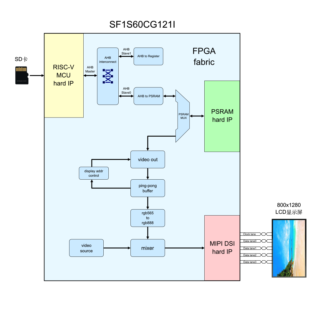

显示应用方案
SF1S60CG121I器件可实现动态显示多幅图片功能,其中CPU负责将多幅图片从SD卡中读取存储到PSRAM中,FPGA则负责把多幅图片按照顺序从PSRAM中读取出来,最终以画中画和视频源叠加的方式通过DSI发送给LCD显示屏显示。
该方案很好的展现出如何基于SF1单器件完成视频图像的叠加和显示,同时也为CPU和FPGA联合使用提供了一个模板。
方案优势
●   SF1单芯片方案,降低系统开发成本
●   FPGA和CPU优势互补,兼顾灵活性和高性能
●   采用成熟开发平台,帮助产品快速上市
整个方案设计深度融合了CPU和FPGA的工作特点,把功能多变但实时性低的控制部分交由CPU实现,而功能单一但实时性高的显示逻辑部分由FPGA实现,取长补短,使得整个系统的灵活性和实时性相比于单一CPU或者FPGA都有大幅度提升。也正因如此,用户在实际应用开发中可以灵活地将任务分解,创造出更多可能。
