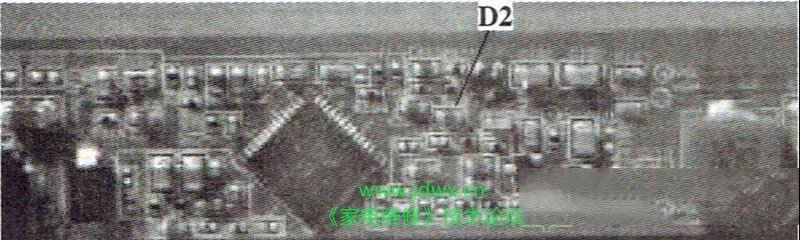

摘要: 收到同行送来的故障机壹台美乐LC32M02型液晶电视,灰屏。该机逻辑板(型号:ST3151A04-1)与屏是一体的。上电测量屏供电vCC及VDD33.VDD12均正常,但VGH、VGL、VAA电压均为0V,看来问题出在DC-DC电路。在路检查贴片电容和IC6 ...
    收到同行送来的故障机壹台美乐LC32M02型液晶电视,灰屏。该机逻辑板(型号:ST3151A04-1)与屏是一体的。上电测量屏供电vCC及VDD33.VDD12均正常,但VGH、VGL、VAA电压均为0V,看来问题出在DC-DC电路。在路检查贴片电容和IC6( 6861AAQ),未发现明显问题。通电测试机子,几分钟后手摸IC6无温升,怀疑IC6没工作。更换IC6后试机,故障仍旧。
        查资料得知,屏供电时序为:屏供电vCC->VDD33->VGL->VAA->VREF->VGHF->VGH。在VDD33供电(3.3V )建立后,IC6 10脚内的运放电路和43脚内的负充电泵电路同时启动,得到VGL电压。测10脚电压为1.25V,43脚电压为8.08V,检查④脚外围电路,如图1所示,发现复合二极管D2损坏(丝印号为A7T),如图2所示。
        换新D2后试机,故障机修到这里,终于修好值得探讨。,这时测得相关点电压如下:VAA=14.93V,VGL =-6.132V,VGH=31.67V,VGHF=33.03V。
