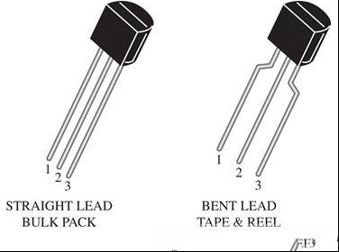

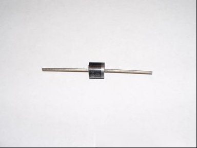

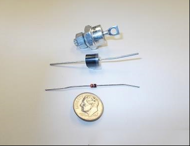

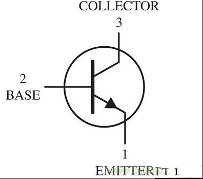

图1 来自整流交流正弦波的直流电压。固态设备中的电容器也可以设计为阻止或控制电流和方向。图1显示了固态电路中可能看到的两种不同类型的电容器。与电动机盖相比,固态电路中使用的电容器通常具有非常低的微法拉和额定电压。 有时将电容器与电池进行比较,因为它们会存储电子并且因为它们都有两个端子。但是电容器与电池完全不同。电池产生化学反应,该化学反应在一个端子上产生电子,并在另一端子上吸收电子。但是,电容器不能产生电子。它只是将它们存储在盘子上。电子不会穿过电容器。电容器端子连接到由电绝缘材料隔开的两个板上。绝缘材料称为电介质。考虑电容器的一种方法是想象两块铝被一块绝缘纸隔开。电子存储在电容器板上。 二极体 甲二极管,如在图2和图3所示,是一个两端子电子仅在一个方向上传导电流分量。可以将其视为电子止回阀。该术语通常是指半导体二极管,是当今最常见的类型。半导体是连接到两个电端子的半导体材料的结晶片。 二极管最常见的功能是允许电流在一个方向上通过,而在相反方向上阻止电流。因此,可以将二极管视为单向阀的电子版本。这种单向行为称为校正或更改。这用于将交流电转换为直流电。 晶体管 的晶体管相比,它的前身,玻璃真空管。如图4所示,晶体管是用于增加或放大电信号的半导体器件。它也可以用作电子开关。它由一块固态的半导体材料制成,通常具有三个端子连接,如图5所示。某些晶体管单独使用,但大多数晶体管被小型化并嵌入集成电路(IC)中。
图2
图3
图4
图5 晶体管是现代电子设备的基本组成部分。该晶体管于1950年代初以其最简单的形式首次使用。它的较低的功率要求和紧凑的尺寸可以减小设备尺寸。商业晶体管的最早使用示例是小型便携式无线电设备,现称为较大的
