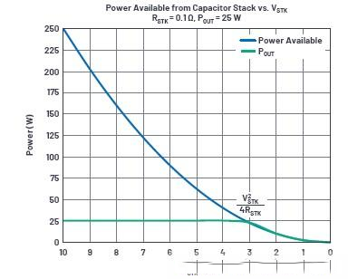

图4.可用功率与堆栈电流的关系曲线 关于设计中的可用电能有一些提示说明。由于堆叠式超级电容的ESR固定不变,所以在备份操作期间唯一变化的值就是堆栈电压,当然也包括堆栈电流。 为了满足备份负载的要求,随着堆栈电压降低,支持负载所需的电流增加。遗憾的是,电流增加到超过定义的最佳水平时,会增加超级电容的ESR损失,从而导致可用备份功率降低。如果这种情况发生在DC-DC转换器达到其最低输入电压之前,则会转化为额外的可用电能损失。
图5.此图显示某些输出功率所需最小VIN的推导过程 图5显示可用功率与VSTK的函数关系图,假设最优电阻与负载匹配,备用功率为25 W。此图也可以视为无单位时基:当超级电容满足所需的25 W备份功率时,超级电容向负载放电,堆栈电压随之降低。在3 V时,存在一个拐点,此时负载电流高于最优水平,导致负载的可用备用功率降低。这是系统的最大输出功率点,就在这个点,超级电容的ESR损失增加。在这个示例中,3 V明显高于DC-DC转换器的压差,所以不可用电能完全由超级电容引起,导致调节器未得到充分利用。理想情况下,超级电容达到压差,使得系统供电能力达到最高。 使用之前的PBACKUP方程,我们可以求解VSTK(MIN)同样,我们也可以考虑升压转换器的效率,并将其加到这个公式中:

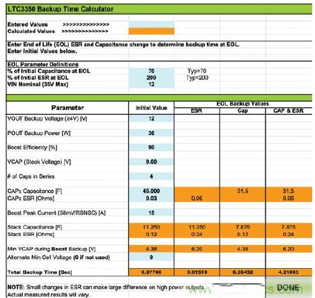

图6.采用25 F电容的36 W、4秒保持时间系统和LTC3350/LTC3351的计算结果
图7.采用45 F电容系统和LTC3350/ LTC3351的计算结果 如果没有合适的电容,可以选择更高的电容、更高的电池电压、更多的堆叠电容或更低的利用率进行迭代。 考虑超级电容的寿命终止因素
 对于必须达到一定使用寿命的系统,使用前面所述方法并考虑EOL值时必须进行相应更改,一般采用70% CNOM、200% ESRNOM。这使计算变得复杂,但是大部分ADI超级电容管理器都可以使用产品页面上现有的电子表格工具进行计算。 我们以LTC3350为例来使用简化方法: ►所需的备用功率为36 W,持续时间为4秒。►为实现更长的使用寿命/支持更高的环境温度,将VCELL(MAX)设置为2.4 V。►四个电容以串联方式堆叠在一起。►DC-DC效率(ŋ)为90%。►使用最初推测的25 F电容,通过电子表格工具可得出结果,如图6所示。 基于最初推测的25 F电容,我们使用标称值得出了所需的4秒备份时间(具有25%的额外裕量)。但是,如果我们考虑ESR和电容的EOL值,我们的备份时间几乎缩短一半。若要使用电容的EOL值获得4秒备份时间,我们必须至少修改其中一个输入参数。由于它们大多是固定值,因此电容是最容易增加的参数。 ►将电容增加至45 F,通过电子表格工具得出结果,如图7所示。 使用45 F时,由于标称值提供了长达9秒的备份时间,增加的幅度似乎很大。但是,通过添加CAPEOL和ESREOL参数,并得出6.2 V最低堆栈电压之后,考虑EOL时的备份时间骤降一半。但是,这仍然满足我们需要4秒备份时间的要求,并且具有5%的额外裕量。 额外的超级电容管理器功能 LTC3350和LTC3351通过集成ADC提供额外的遥测功能。这些部件可以测量超级电容堆栈的系统电压、电流、电容和ESR。进行电容和ESR测量时,对在线系统的影响也极小。器件配置和测量通过I2C/SMBus进行通信。因此系统处理器能够在应用的生命周期内监控重要参数,确保可用的备份电源满足系统要求。 LTC3350和LTC3351能够实时测量超级电容堆栈的电容和ESR,使用新电容时可降低钳位电压,从而轻松满足备份要求。接收遥测数据的处理器可以进行编程,以实施上述计算。因此系统可实时计算满足备份时间所需的最小箝位电压,并考虑实时电容和ESR。该算法将进一步提高超级电容备份系统的使用寿命,如图2所示,在高温条件下,即使钳位电压稍微降低,也会显著延长超级电容的寿命。 最后,LTC3351具有热插拔控制器,用于提供保护功能。热插拔控制器使用背对背N通道MOSFET提供折返限流功能,可减少高可用性应用中的浪涌电流和短路保护。 结论 利用标称值下的电能传输基础知识,可以将计算满足备用规格所需的电容值转换为简单的计算所需功率,以及存储功率问题。遗憾的是,当您考虑最大功率传输、电容器的EOL电容和ESR的影响时,这种简单的方法无法满足要求。这些因素会极大地影响系统在整个寿命周期内的可用电能。利用ADI的集成超级电容解决方案和大量可用的备份时间计算工具,模拟工程师可以胸有成竹地设计和构建可靠的超级电容器备份/保持解决方案,不仅能够在应用的使用寿命内满足设计要求,而且对成本的影响极小。 作者简介 Markus Holtkamp于1993年获得德国波鸿大学颁发的学位。他于2010年10月加盟凌力尔特(现为ADI公司的一部分),担任现场应用工程师(FAE),为中欧客户提供技术支持。Markus曾在一家德国设计公司担任了14年的IC设计师(高速和混合信号ASIC),也曾在Arrow Electronics工作三年半,担任模拟现场应用工程师。 Gabino Alonso目前是Power by Linear™部门的战略营销总监。加入ADI公司之前,Gabino在凌力尔特、德州仪器、加州理工州立大学担任过市场营销、工程、运营和讲师等多个职位。他拥有加州大学圣巴巴拉分校电子和计算机工程硕士学位。  推荐阅读: 变频器的整流单元是怎样工作的?只要简单接线配置,轻松将单级步进电机作为双级步进电机进行驱动安森美获维科杯·OFweek 2020物联网行业最具行业影响力企业奖安富利与英飞凌携手赋能物联网设备与云的安全连接聚焦芯生态,贸泽赞助2020中国(深圳)集成电路峰会    .
