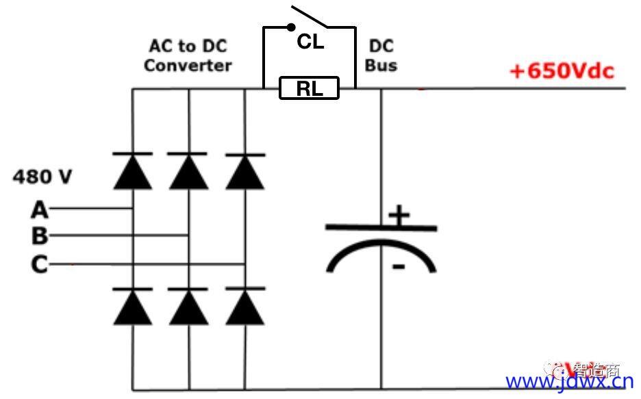

这时候就需要使用电容器来消除直流母线上的交流纹波,使其输出变得更加平滑。我们知道,电容的作用是存储电荷,两个电极片分别存储正负电荷,它们之间的压差会形成【电压】。当外界的【电压】高于电容器内的【电压】时,电容器进行充电动作;而在外界【电压】低于电容器内【电压】时,电容器进行放电动作。电容的作用非常类似于流体管道系统中的水箱或蓄水池,可以通过吸收纹波的方式对直流母线【电压】幅值进行调节,从而为整流单元提供平滑的【电压】输出。
经过电容消除纹波后,直流母线上的【电压】波动通常小于 3 伏,额定输入为 480V 的整流单元,其直流【电压】输出大约为 650VDC。而实际的整流输出【电压】则还要取决于整流单元供电侧的线路【电压】水平、各相阻抗与【电压】不平衡程度、系统使用的电抗器和谐波滤波器、以及变频器所连接的电机负载...等等。
PicSource:vfd.com
此外,如果电容在无电荷储存的时候有外部【电压】直接接入,那么正负电荷短时间大量涌入产生的【电流】是非常大的,这相当于将电容置于短路状态。因此,为了防止大【电流】对整流模块及电容器本身造成的伤害,尤其是在系统启动时直流母线预充电的过程中,需要使用限流电阻(上图 RL)对【电流】进行限制;在电容器充满电之后通过开关(CL)将限流电阻短接,避免限流电阻因长时间通电而导致过热甚至烧毁。而事实上,几乎所有的变频整流模块,都将直流母线电容完成预充电后限流电阻旁路开关的这个切换动作,作为其进入没问题工作状态的一个关键标志。

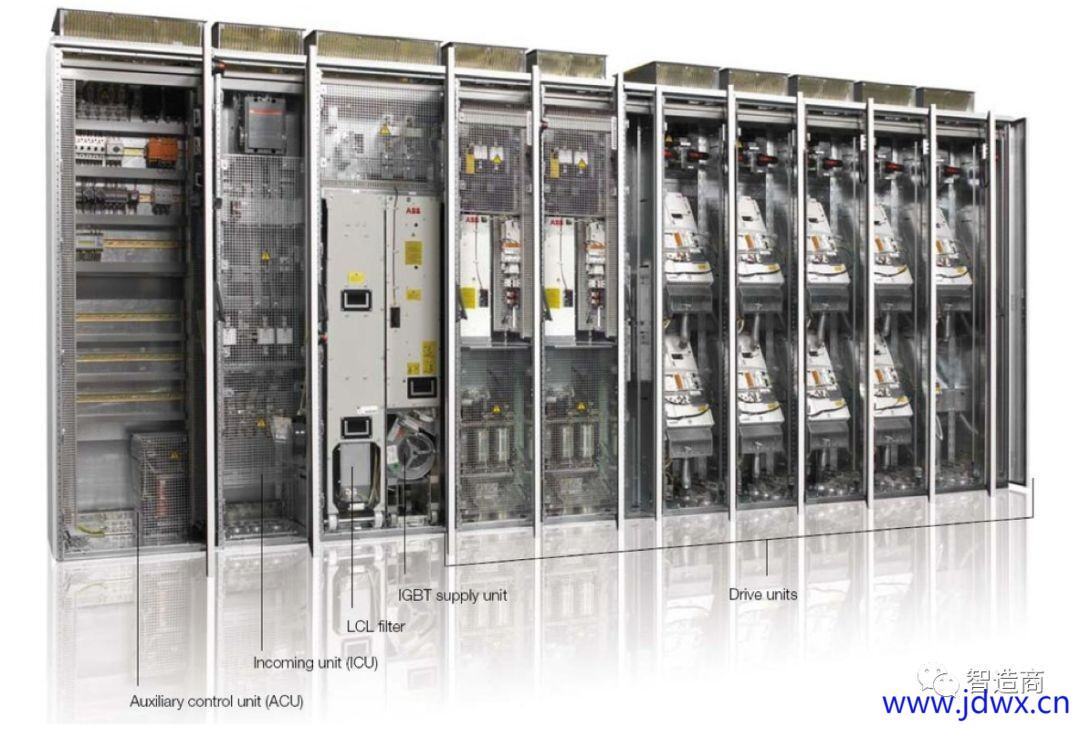

PicSource:ABB
在交直交(AC-DC-AC)变频技术中,整流单元扮演着非常重要的角色。有时它是以独立的模块出现在变频驱动系统中的,能够为多个逆变驱动单元提供统一的直流电源,这在很多大型传动系统中十分常见;而有时整流单元则是与逆变驱动和控制回路共同集成在一个产品中,成为一台单体独立式标准变频器。
