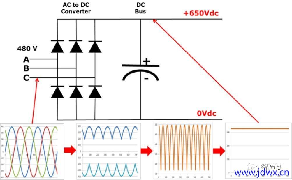

整流单元主要由三对(六支)二极管或可控硅组成,其作用类似于流体管道系统中所使用的止回阀,只允许【电流】在一个方向流动,如图中二极管符号的箭头所示。 每当 A 相【电压】(【电压】类似于流体管道系统中的压力)为正且高于 B、C 相【电压】时,那么 A 相正极侧二极管将打开并允许【电流】通过;而当 B 相【电压】正向高于 A、C 相时,B 相正极侧二极管即打开,A、C 相正极侧二极管则关断;按照相同的原理,我们也可以推断出各相【电压】为负时负极侧的 3 个二极管的通断状态。 这样,随着输入侧 A、B、C 三相交流电极性和幅值的循环交替变换,整流回路中各支二极管逐一顺序导通、关闭,我们就从整流回路的输出侧得到了一串由六个【电流】“脉冲”组成的直流电。 这种“六脉冲整流”几乎已经成为目前整流模块的标准配置。

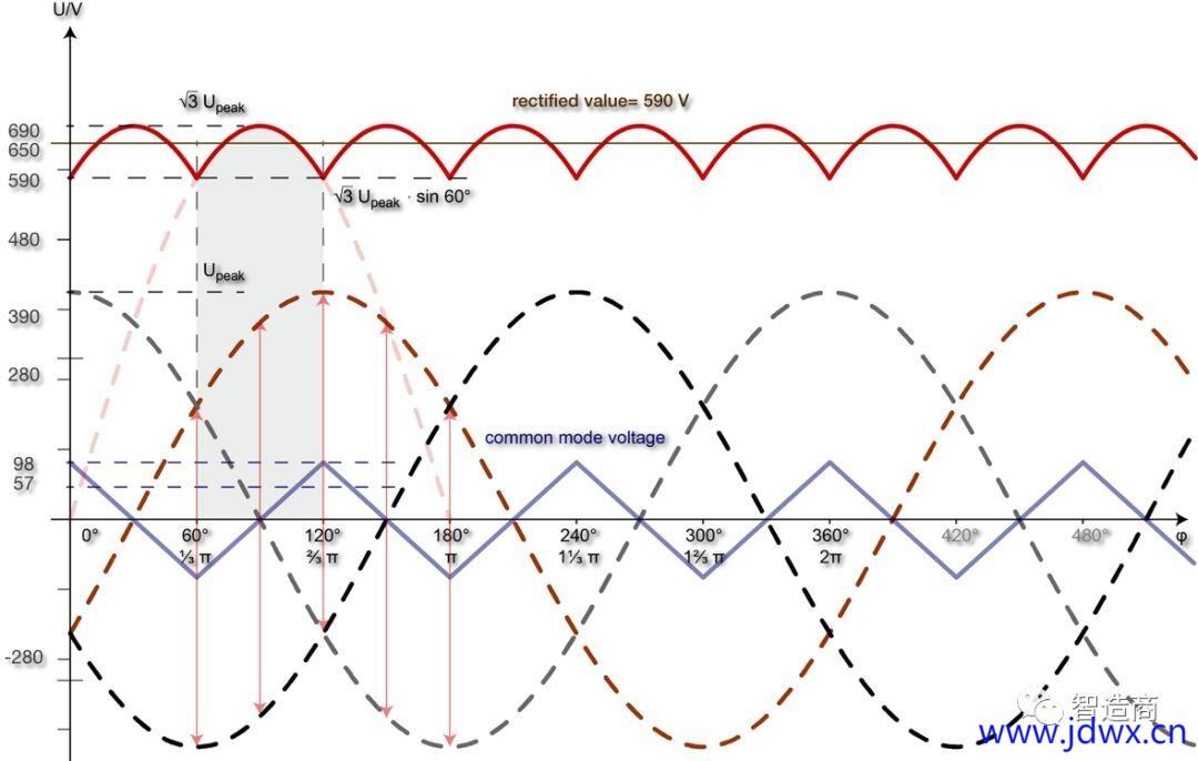

不难看出,能够通过这个整流回路的【电流】仅仅是 A、B、C 三相中线【电压】较高的部分,因此经它变换出来的直流电其实是由三相线【电压】的波头组成的,其幅值是会有周期性波动的,俗称为“馒头波”或“纹波”。
假设整流单元是基于 480V 电源系统运行的,标称额定的【电压】 480V 为其 rms 或均方根值,那么该系统的【电压】峰值就是 679V,此时整流单元的直流母线输出上就会呈现出带交流纹波的直流【电压】,其【电压】大约在 590V ~ 680V 之间。
