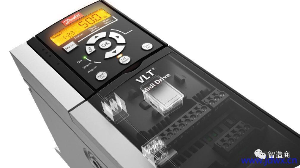

    {本文由家电维修技术论坛小编收集整理资料}我们经常会听到一个词,之前的文章中我们了解了“什么是变频器”以及与之相关的一些应用场景,接下来咱们聊聊变频器的工作原理。
PicSource:VLT Midi Drive | Danfoss

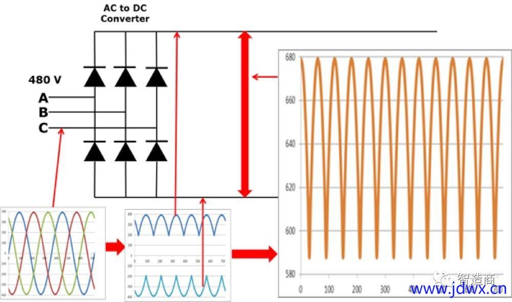

我们经常会听到一个词,叫做“交直交变频器”。那么,为什么要在“变频器”前面加上“交直交”这个定义呢?原因在于,变频器对交流电源进行频率转换的处理过程,其实是先将交流电变换直流电,也就是“整流”,然后再将直流电变换为可变频率的交流电的,即:“逆变”。
所以,交流变频器的第一级就是“整流单元”,交流电进入变频系统后,会先在这里被转换成直流电。
PicSource:vfd.com
