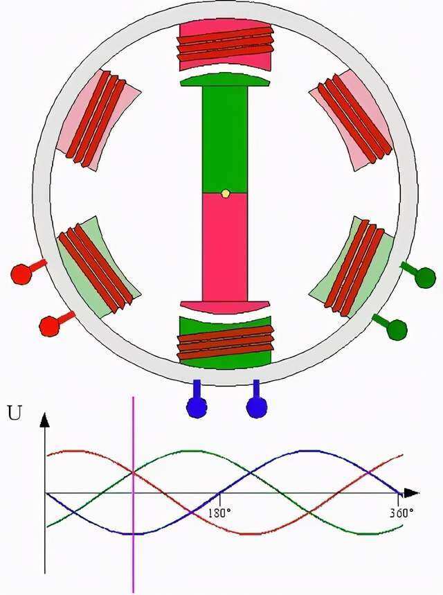

★电机的原理:电机的原理很简单,简单的说就是利用电能在线圈上产生旋转磁场,并推动转子转动的装置。学过电磁感应定律的都知道,通电的线圈在磁场中会受力转动,电机的基本原理就是如此,这是初中物理的知识。

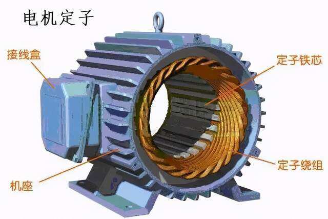

★电机结构:拆开过电机的人都知道,电机主要是两部分组成,固定不动的定子部分以及转动的转子部分,具体如下:
1、定子(静止部分)
定子铁心:电机磁路重要部分,并在其上放置定子绕组;
定子绕组:就是线圈,电动机的电路部分,接电源,用于产生旋转磁场;
机座:固定定子铁心及电机端盖,并起防护、散热等作用;

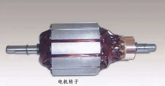

2、转子(旋转部分)
转子铁心:电机磁路的重要部分,在铁心槽内放置转子绕组;
转子绕组:切割定子旋转磁场产生感应电动势及【电流】,并形成电磁转矩从而使电动机旋转;
