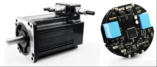

图2:SiC MOSFET简化了电机中的逆变器集成 因此,使用Cool SiC的驱动器解决方案™ MOSFET技术可以实现高达50%的损耗降低(假设dv/dt类似),基于较低的恢复、开启、关闭和开启状态损耗。Cool SiC公司™ MOSFET的传导损耗也比IGBT低,特别是在轻负载条件下。 除了整体效率更高和损耗更低之外,由SiC技术实现的更高的开关频率对动态控制环境中的外部和集成伺服驱动器都有直接的好处。因为在不断变化的电机负载条件下,电机电流的响应更快。 在将整流器、斩波器和逆变器集成到单个模块中时,在功率密度和开关效率方面具有优势,电机驱动器还需要闭环系统才能正确有效地工作。 更具体地说,无论使用何种开关技术,都必须有正确的门驱动器解决方案。栅极驱动器需要将用于开关设备开关的低压控制信号转换为开关本身所需的高压驱动信号。通常,控制信号将来自主机处理器。由于每种开关技术在输入电容和驱动电平方面都有其独特的特性,因此与合适的栅极驱动器相匹配是至关重要的。作为目前使用的所有电源技术的开发商和供应商,英飞凌为其Si-mosfet、Si-igbt、SiC-mosfet和GaN-HEMTs提供优化的栅极驱动器。 控制回路的最后一个同样重要的部分是传感器,它在电机和控制器之间提供部分反馈。通常使用电流传感器来达到这一目的。英飞凌已经开发出一种霍尔效应解决方案,消除了对铁磁集中器的需要,使其更简单,侵入性更小。这使它成为完全集成伺服电机的理想选择。 森西夫号™ 电流传感器的范围,如TLI4971,是差动霍尔电流传感器,提供高磁场范围和低偏移值。此外,它们没有磁滞现象,并且具有良好的杂散场抗扰性。由于采用了无核概念,它们体积小巧,支持高度集成,而超低功耗和功能隔离使它们非常灵活和可靠。  推荐阅读: PK传统开关,MEMS开关的N大优势对光学气体传感技术的介绍贸泽成为e-peas能量收集PMIC产品的首家全球授权分销商如何使晶体管在电路中充当一个开关轻松实现家庭自动化:从叮当门铃到物联网门铃要采购开关么,点这里了解一下价格!
