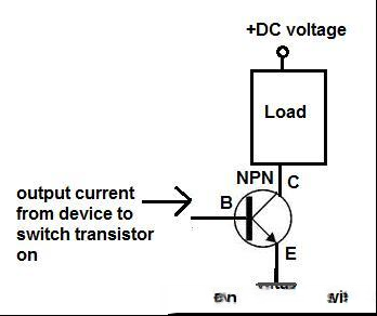

 如果以上这些开关具有相同的用途,那么为什么晶体管经常被用作电路中的开关呢? 原因是晶体管是电气开关。与上面的机械开关不同,晶体管通过电流来导通或截止。机械开关,例如单刀开关,按钮开关,需要人工进行开关。但是,晶体管的开启和关闭不是通过人为干预,而是通过电流来控制。 两者都有自己的用途。机械开关通常在电子电路的外部使用,在这种情况下,人们需要控制各种功能,例如用于打开或关闭设备的ON-OFF开关,音量控制等。 当我们只想通过晶体管的通断状态来接通或关断器件时,就使用晶体管。 作为晶体管完美地用作电气开关的主要示例,我们将在下面介绍。 如何将晶体管作为电路中的开关进行连接 现在我们知道了为什么将晶体管用作开关,现在我们讨论如何连接晶体管以在电路中用作开关。 晶体管是三引脚器件,由双极结型晶体管(BJT)的基极,集电极和发射极组成。
 发射极是第一引脚,基极是中间引脚,集电极是第三引脚。 为了将晶体管作为电路中的开关连接,我们将将晶体管导通的设备的输出连接到晶体管的基极。发射极将连接到电路的接地端。集电极将连接到晶体管将导通的负载和电路的电源电压。
