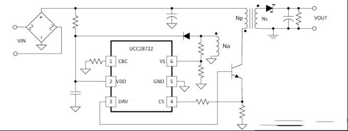

图2:基于NCP1012的反激转换器 德州仪器(TI)UCC28722 TI的UCC28722反激式控制器可通过恒定电压(CV)和恒定电流(DC)进行操作,从而提供输出电压的隔离和调节,而无需光输出耦合。该设备处理来自主电源开关和辅助反激绕组的信息,以提供对输出以及负载电压和电流的精确控制。UCC28722器件中实现的控制算法可获得很高的运行效率值,能够满足或超过适用的标准。与双极晶体管电源开关的输出接口可实现低成本转换器。控制器的最大开关频率为80 kHz,并始终保持对变压器中初级峰值电流的控制。过电压,过电流,欠压保护功能有助于保持电路中组件的压力处于受控状态。
 UCC28722还允许您通过使用外部电阻来对电缆中的压降进行补偿编程。应用包括适用于消费类电子产品,智能手机,平板电脑,相机,电视电源,计算机和家电的USB兼容适配器和充电器。在低功率负载下运行时,该器件通过使用低于28 kHz的开关频率来降低电流吸收。初级侧控制可实现准确的电压和恒定电流调节,快速的动态响应以及故障保护。可以通过简单,低成本和低组件数的设计过程创建一个完整的充电解决方案。该设备使用从辅助绕组(VS)感测获得的信息来检查输出电压,而无需光耦或TL431等电压基准。这方面减少了组件的数量,并使项目更加经济和高效。UCC28722基于反激式拓扑结构,设计用于输入电压范围为85 V的AC / DC适配器和充电器AC(rms)至265 V AC(rms)。为了在整个输入电压范围内保持输出电流的调节,转换器的设计应使其在满载条件下的工作尽可能接近f MAX。

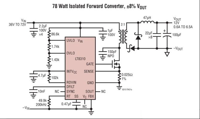

图3:UCC28722简化的应用图 ADI LT8310 LT8310是一个易于使用的正向转换器控制器,它从一个内部稳压的10V电源驱动一个N沟道MOSFET的栅极。该设备使用单个电源变压器即可产生稳定,稳定且电隔离的输出。通过光耦合器(隔离)或直接布线(非隔离)增加输出电压反馈后,电流模式调节功能被激活,从而提高了输出电压和负载响应的精度。选择变压器绕组比率的灵活性使得无需使用极限占空比即可实现降压或高升压比。为了优化效率,性能或外部组件的尺寸,可以在100 kHz至500 kHz之间设置开关频率。用户可编程的保护功能包括监视输入电压(UVLO和OVLO)和开关电流。LT8310的软启动功能有助于保护变压器免受磁通饱和的影响。基于LT8310的电源用于许多领域,例如工业,汽车,国防,电信以及隔离和非隔离的DC / DC转换器。在图4中,我们可以观察到基于LT8310的正激转换器的方案。

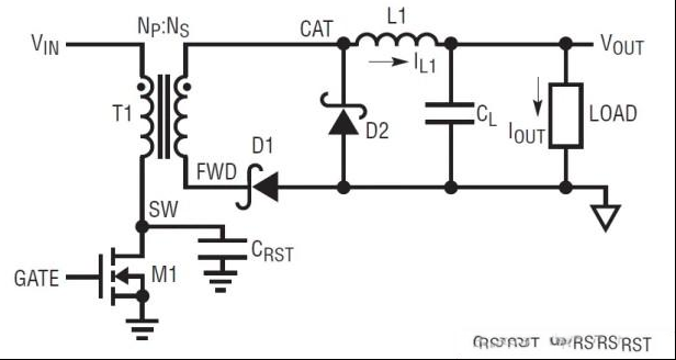

图4:基于LT8310的正激转换器 正激转换器的拓扑结构是从降压转换器的拓扑结构派生而来的,它包括一个变压器,一个由初级侧上的PWM信号控制的开关晶体管,开关,一个电感和一个次级侧的电容器侧,如图5所示。位于次级侧的开关可以是非同步(二极管),同步(MOSFET)或其组合。该变压器为隔离的应用提供电流隔离。
图5:正激转换器的原理图  推荐阅读: 电源设计注意事项:如何提高开关效率大电流检测电阻温度系数——温度和结构如何影响电阻稳定性如何建立基于MEMS的解决方案,以在状态监控期间实施振动检测eSIM如何打造物联网新未来?Digi-Key IoT Now eSIM网络研讨会为您解答NEC与ADI合作为Rakuten Mobile提供5G O-RAN大规模MIMO无线电方案要采购开关么,点这里了解一下价格!
