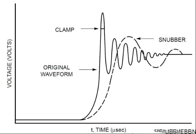

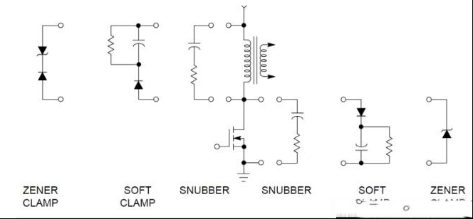

图1:SR技术的应用示例 缓冲器和钳位 该缓冲电路具有减小电压尖峰幅度和降低电压变化率(dV/dt)的功能。其效果是减少开关损耗和射频发射。钳位执行的功能要简单得多;也就是说,它只是降低电压尖峰的振幅,而不利于发射电磁波。在图2中,我们可以看到典型的钳位和缓冲电路的例子,而图3显示了它们对波形(电压)产生的影响,其特征是波纹加剧。
图2:钳位和缓冲电路示例
