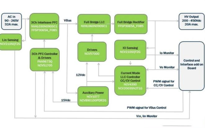

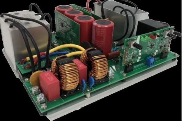

 该SEC-6D6KW-OBC-SIC-GEVB评估板提供了一个基于PFC和LLC的参考设计用于6.6 kW OBC系统,采用SiC功率器件和驱动器。 该平台包括高开关性能SiC二极管(FFSP3065A)、SiC MOSFET (NVHL020N090SC1)、6 A SiC MOSFET驱动器(NCP51705MNTXG)、900 V 60 mΩ SiC MOSFET (NVHL060N090SC1)。 采用这些高性能SiC器件,可在空间受限的设计中实现更高的能效 (在任何条件下都达95%,优化后提高> 2%)和功率密度。 该全桥LLC电路采用经美国汽车电子协会(AEC)认证的LLC谐振转换器控制器(NCV4390),以高总线电压使用率提高了能效。 NCV57000是大电流单通道IGBT驱动器,内置电气隔离,设计用于在大功率应用中提高系统能效和可靠性。它替代了Si版本中使用的整个脉冲变压器。强大的电流驱动能力和负门极电压可轻松驱动SiC MOSFET。过载和短路自保护功能适用于OBC等高功率和高可靠性应用。 另一个采用SiC器件和驱动器的OBC参考方案也已上市。该三相11 kW OBC PFC + LLC平台采用模块化方法,配备了易于使用的图形用户接口(GUI),简化OBC应用中SiC器件的评估。
