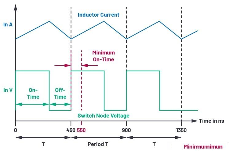

图1.采用ADP2389的典型降压型开关稳压器,最高输出电流为12 A 因此,如果通过5 V电源电压产生1 V输出电压,对应的占空比为20%。图1显示采用ADI公司ADP2389稳压器的降压转换器拓扑。该稳压器的开关频率可高达2.2 MHz。在图2的时域图中,可以看到当开关频率为2.2 Mhz时,在新周期开始之前,周期T值只有大约450 ns。 ADP2389的最小导通时间为100 ns。因此在2.2 MHz开关频率下,无法实现5 V到1 V的电压转换。它需要20%的占空比,相当于在450 ns周期内只有90 ns的导通时间。这个时间低于ADP2389电压转换器的额定最小导通时间。
图2.开关频率为2.2 MHz时显示的最小导通时间 尽管如此,如果依然想用ADP2389来实现5 V到1 V转换,可通过降低开关频率的方式。这样,图2中的周期T变得更长,而100 ns的最小导通时间所占百分比也变低。在2 MHz开关频率下,周期为500 ns。要达到20%的占空比,需要100 ns的导通时间。根据技术规格,可采用ADP2389来实现。 这就有个问题,为何会出现限制输入电压与输出电压之比的最小导通时间。在许多开关模式电源转换器中,原因在于电感电流是在导通时间内测量的。此电流用于过流保护,并用于根据电流闭环控制原理(电流模式控制)工作的稳压器中。环路调节也需要测量电感电流。在开关瞬变后,必须先降低产生的噪音才能进行准确的电流测量。这需要一些时间,也称为消隐时间。尤其对于MHz级别的极高开关频率,最小导通时间的影响也更大,目前正在研发能够实现更短的最小导通时间的电路。 对于低占空比,例如降压型开关稳压器中的高输入电压和低输出电压,最小导通时间是关键限制。它通常会限制支持开关模式电源工作的最大开关频率。 作者简介 Frederik Dostal曾就读于德国埃尔兰根大学微电子学专业。他于2001年开始工作,涉足电源管理业务,曾担任多种应用工程师职位,并在亚利桑那州凤凰城工作了四年,负责开关模式电源。他于2009年加入ADI公司,并在慕尼黑ADI公司担任电源管理现场应用工程师。联系方式:frederik.dostal@www.jdwx.cn。  推荐阅读: 为什么选择GaN晶体管?MASTERGAN1告诉你答案怎么DIY一个粒子检测器?万用表的前世今生挽救生命的传感器:半导体如何改变汽车安全电源管理:散热方法大汇总要采购开关么,点这里了解一下价格!
