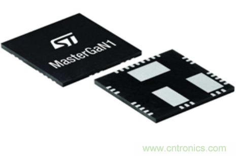

 MASTERGAN1 从概念验证到定制设计可能会充满挑战。评估板的原理图是一个很好的起点,但是,高频开关应用设计难度很大。如果PCB上走线太长,会引发寄生电感的问题。对于半桥电源变换器,集成两个GaN晶体管很重要,而大多数竞品仅提供一个GaN晶体管。MASTERGAN1之所以独一无二,是因为它是当今唯一集成两个GaN晶体管的电源解决方案。因此,工程师不必处理与这类应用相关的复杂的驱动问题。同样,特殊的GaN技术和优化的栅极驱动器使系统不需要负电压电源。MASTERGAN1还具有兼容20 V信号的输入引脚。因此,工程师可以将其与现有和即将推出的各种控制器配合使用。 工程师还必须着手解决尺寸限制这一重要问题。手机充电器必须保持小巧的设计。因此,MASTERGAN1封装的尺寸仅为9 mm x 9 mm,这是一个很大的优势。此外,该系列今后几个月还计划推出引脚兼容的新产品。因此,更换MASTERGAN家族产品将更加容易,使用基于MASTERGAN1的PCB开发新设计将会更加简单。最后,能够更快地设计出更小的PCB可以节省大量成本。随着制造商力争开发更经济的解决方案,MASTERGAN1有助于使设计变得更经济划算,这也是为什么我们已经赢得客户订单的原因。 提高可靠性 设计可靠性是工程师面临的另一个重大挑战。一个爆炸的充电器会成为社交媒体的众矢之的。可靠性不高的系统会对客户服务运营造成重大压力。但是,部署安全功能远不是那么简单。在采用GaN半桥拓扑时,必须避免两个开关管同时导通。因此,MASTERGAN1集成了互锁功能和精确匹配的传输延迟,以及差分导通和关断栅极电流。这些功能可以实现精确、高效的开关操作。最后,我们为加强版GaN FET管设计了MASTERGAN1栅极驱动器,从而提高了系统性能和可靠性。 针对GaN FET优化的欠压锁定(UVLO)保护可防止在低电源电压下工作时能效严重降低和潜在问题。同样,集成的热关断功能可防止器件过热。栅极驱动器的电平转换器和高效输入缓冲功能给GaN栅极驱动器带来非常好的鲁棒性和抗噪性。最后,关闭引脚允许通过MCU的专用引脚将功率开关设为空闲模式。  推荐阅读: 怎么DIY一个粒子检测器?万用表的前世今生挽救生命的传感器:半导体如何改变汽车安全电源管理:散热方法大汇总贸泽电子与BittWare签订全球分销协议要采购晶体么,点这里了解一下价格!
