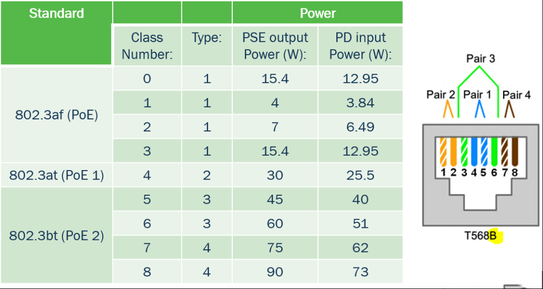

    {本文由家电维修技术论坛小编收集整理资料}大多数办公楼都有一个现有的以太网基础设施,带有集中式网络机柜配备有电池供电的UPS(不间断电源系统),以便在停电期间维持重要的网络设备的运行。以太网供电(PoE)为智能楼宇供电提供许多好处。 PoE联接允许IT部门有选择地给距离网络机柜最远100米的关键电子设备(如安全摄像头)供电。为了进一步降低成本,PoE安装不需要电工,同时又符合国际安全标准。电源和数据的结合使照明、安防、标牌等应用变得更加智能;而当战略位置远离电源插座时,Wi-Fi性能也得到增强。 2018年10月,IEEE新的PoE规范(IEEE802.3bt)获得批准,提供了对高达90 W功率的支持,以及包括Autoclass在内的额外功能。 IEEE 802.3bt支持高达90 W的功率,与之前的标准相比有了显著的提高,为更高功率的应用打开了大门,包括智能楼宇内的互联照明和标识。 家电维修小编给大家分享这篇文章将概述PoE系统,并重点介绍IEEE 802.3bt提供的新功能。

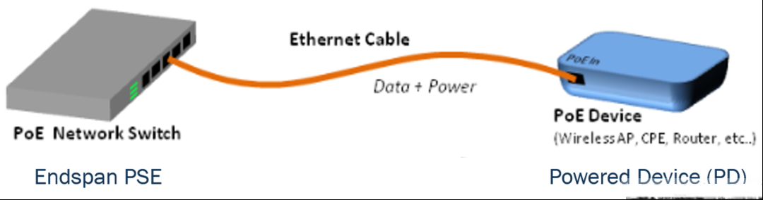

图1. IEEE智能楼宇应用规范 PoE 拓扑 一个PoE系统非常简单。PoE网络交换机是供电设备(PSE),通过以太网电缆(通常为CAT5)为一个PoE设备(PD)供电。
图 2. 基本PoE 拓扑 2对电源对比4对电源 IEEE 802.3bt与以前的PoE规范的一个主要区别是,新标准使用了RJ45连接器的全部四对,允许传输的功率大大增加。802.3bt规范将线对类型分为八个不同的类别(classes)。 ●   从供电设备(PSE)的角度来看,每个PoE 2 class (5-8)是一个15 W切片,●   而从PD的角度来看,每个PoE 2 class是11 W的切片。 更精细的classes与类型切片通过向接的PD提供各种功率来优化多端口PSE的能效,尤其是当联接的PSE端口数量增加时。

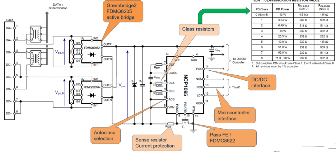

图3. 2对电源对比4对电源 Autoclass和电源能效 一旦一个PSE连接到一个PD,它就会通过测量该PD提出的25 kΩ下拉电阻来识别其检测特征值。然后,该PD在最多五个Class Events/Mark Events期间从PSE产生其要求的class 特征值(功率要求)。 IEEE 802.3bt规范引入了一个新的功能,称为Autoclass。在1.2秒的窗口内,当该PSE学习了该PD的分类,并且PD上电并打开后,PD将吸收其最大电流。然后,PSE测量该电流,根据PD分类增加一些余量,这就成为该特定PD的最终分配功率。 Autoclass有助于优化PSE的功率分配。例如,收到其他维修同行的一台PSE网络交换机可能为8个802.3at端口加上4个802.3bt端口提供服务,共计600 W(30 W x 8 =240 W,加上90 W x 4 = 360 W)。 如果4个802.3bt PD中的2个各需要65 W,在没有Autoclass的情况下,交换机将不得不为这两个端口分配180 W(90 W x 2个端口)。 有了Autoclass,假设两个bt PD的CAT5电缆长度较短,并为每个端口增加1.75 W的余量,该PSE网络交换机将为这两个802.3bt端口分配约136.5 W(短电缆长度下每个端口约66.5 W,加上每个端口的1.75 W余量=68.25 W/端口)。如此该PSE网络交换机可以将节省下来的43.5 W(180 W-136. 5W)用于其他十个端口。 IEEE 802.3bt PD应用框图 下图概述了高能效IEEE 802.3bt用电设备内的元件。从左至右移动,交流变压器将以太网10/100/1000数据耦合到附近的处理器。 高效的GreenBridge™ 2 MOSFET方案可实现全波整流,同时比传统硅二极管桥消耗更少的功率。符合IEEE 802.3bt标准的NCP1095控制器上的第7引脚提出了25 kΩ检测下拉电阻。 引脚2和3按Class(电阻值)确定PD的功率需求,并在附加后的分类事件中将其传达给PSE。引脚6、8、9和10通过一个外部rsense和pass门共同控制浪涌和过电流保护(OCP)。 13、15和16引脚完成了与同伴处理器的三比特通信。引脚14 PGO引脚告诉一个下游DC-DC器件输出正常指示。第4脚允许NCP1095从本地、辅助电源上电,第6引脚控制Autoclass功能以提高能效。
图 4. IEEE 802.3bt 用电设备(PD) 应用图 PoE的未来 通过提供高达90 W的功率以及分类、Autoclass和MPS等新功能,IEEE 802.3bt将有助于为PoE的许多新的智能楼宇应用打开大门,包括互联照明。  推荐阅读: MSO6B专治抖动!查找和诊断功率完整性问题导致的抖动贸泽电子正式推出
