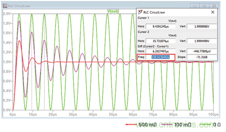

 可以直观看出,如果电路中没有电阻,网络不会出现耗损(无阻尼),如果模拟这种电路,则电路会永久振荡。随着电阻增加,振荡会更快衰减。 图2显示一个RLC电路,其中阶跃输入为1 V,L = 1 µH,C = 1 µF,电阻分别为0 Ω、100 mΩ和500 mΩ。电路按照预期的159 kHz频率振荡。电阻增加对衰减的影响一目了然。

 正阻尼系数ζ会引发指数式的衰减幅度响应(由e–ζωnt项表示),阻尼越大,衰减越快。随着阻尼系数增加,极点进一步向左移动(在拉普拉斯域内),这进一步增大了时域内的指数式衰减。从图2中可以看出这一点,图2使用100 mΩ和500 mΩ线路来表述电阻对阻尼的影响。在此区域中,500 mΩ线路的阻尼系数最大,所以它的指数式衰减最明显。0 Ω时,阻尼系数为0,此时极点完全位于y轴上,电路无限振荡,如图2中的绿色线路所示。 值得注意的是,即使系统是稳定的,这并不表示一定没有振荡。电路可能会在左半平面的极点处振荡,但是这些振荡的振幅会随着时间而衰减,如图2所示。 这对图1中的电路意味着什么? 我们知道图1中的阻尼是通过下方的方程得出:

 所以,阻尼振荡频率为968 krads–1,即154 kHz。这可以通过查看图4中红色波形的频率来说明。
图4.阻尼对RLC电路振幅和频率的影响。 正弦波的振幅按e–ζωnt衰减。阻尼系数为0.25,固有频率ωn为1 Mrads–1,阻尼固有频率为968246 rads–1,那么方程11变成:
 使用这个公式,计算得出VOUT在3.26 μs时为1.44 V,在9.75 μs时为1.09 V,与图4中显示的读数完全一致。 图4清楚显示了增加阻尼系数会产生的影响,即振幅和阻尼固有频率都减小。 如果我们继续增大阻尼系数,会出现什么结果? 我们知道阻尼固有频率是通过以下方程计算得出:

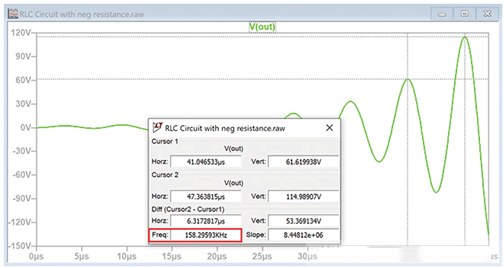

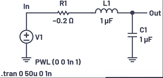

 这一点可以参见图4中的临界阻尼线路。 不稳定系统 由于所有电路都具有电阻,所以许多电子控制电路的极点都位于左半平面,且系统本身保持稳定。但是,由方程11可以看出,负阻尼系数会导致振幅响应呈指数增长,所以极点位于右半平面会导致系统不稳定。在电路模拟中,通过插入负电阻,可以很容易看出右半平面的影响。图5显示RLC电路,其电阻为负。
图5.电阻为负的RLC电路。 该电路的阻尼系数为-0.1。图6显示了它对阶跃输入的响应。
图6.阻尼为负的二阶系统的阶跃响应。 阻尼固有频率仍然由以下方程表示:
 阻尼系数为-0.1时,振荡的实际频率为994987 rads–1 (158.3 kHz)。 同样,从方程11可以看出电路响应由以下公式表示:

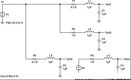

 在输出增大时,我们可以得出振幅响应:VOUT在41.05 μs时,计算得出的值为61.62 V,在47.36 μs时,为114.99 V,与图6中所示的读数完全一致。 主导极点 有时一个系统由许多极点组成,使分析变得复杂。但是,如果极点之间相隔的距离足够大,那么一个极点产生的影响会占主导,因此可以忽略非主导极点,从而简化系统。 图7的上半部分显示了两个RLC电路,每个都使用完全相同的L和C元件;只是电阻发生了变化。电阻较低的电路的极点更靠近s平面的虚数轴。
图7.主导极点的位置对串联和并联电路的影响。 图7的下半部分显示了这两个电路的串联。我们使用行为电压源B1来复制V(OUT3),以免它被R4、L4和C4加载,以便我们查看V(OUT3) × V(OUT4)的真实响应。
图8.当两个波形相加或相乘时,主导极点对系统响应的影响。 我们可以参考图8查看它们的响应。不出所料,电阻最大的电路具有最大的阻尼系数,因此其振荡衰减也最快,如图V(OUT2)所示。但是,我们注意到,当两个输出要么相加(使电路并联),要么相乘(使电路串联)时,V(OUT1)在响应中占主导。因此,要简化复杂的系统,方法之一是重点关注极点更靠近jω轴的电路,该电路会主导整个系统的响应。 在左右半面均有极点分布的系统 我们已经考虑过极点位于左半平面或右半平面的系统。如果系统在左右半面均有极点分布,会怎么样?哪一种在稳定性方面更胜一筹?为什么? 我们再次参考方程11,可以看出指数是决定系统是否稳定的决定因素。我们可以忽略方程11的正弦部分,只看指数,以了解如果我们将左半面的极点和右半面的极点结合,会发生什么。图9通过一个简单电路来进行演示。
