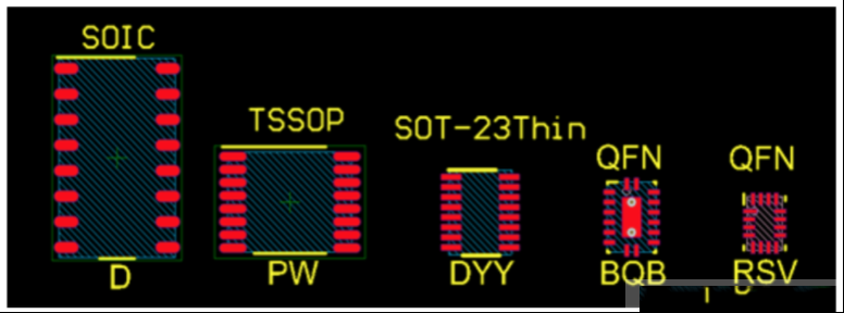

图2:TI 16引脚封装尺寸比较 图2比较了常规16引脚封装的尺寸,你会注意到薄型SOT-23是一种引脚式封装,它的尺寸是目前大多数设计中使用的薄型小外形封装(TSSOP)解决方案的一半。您可以轻松地用两个16引脚SOT-23薄型器件取代16引脚TSSOP,并保留了在类似区域进行布局的能力。SOT-23薄型封装还采用了0.5mm的间距,这种制造设计规则被广泛接受,并且很容易手工焊接。如果你想提高电路板密度,但又要求使用引脚式封装,那么SOT-23封装是一个不错的选择。 了解更多关于小尺寸封装的优势,请查阅技术白皮书
