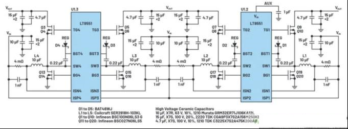

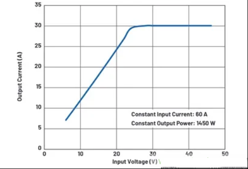

图2. LT8551电源部分U1.2和U1.3的电路原理图。LT8551连接至主升压控制器的接口如图1所示。VIN = 6 V 至 46 V, VOUT = 48 V (30 A时)。 主控制器U2检测流经FB引脚的输出电压。它还通过将ITH引脚当做误差放大器的输出来完善峰值电流模式控制功能。所有高阻抗电路(关闭FB引脚)和噪声敏感型组件(关闭ITH引脚)都紧邻U2,且不与外部组件连接。使用这种方法,可以实现紧凑且防噪声的布局。 LT8551并未使用典型的反馈和误差放大器信号来扩展相位,而是使用繁杂(但更坚固)的开关状态检测方案。子电路U1.1利用栅极驱动电压的可靠信号BG和TG,以及主控制器的开关节点信号 SW来管控由U1.2和U1.3驱动的动力系统构成的四个相位。控制器U1负责均衡所有相位(扩展器和主控制器)之间的电感电流。这是通过测量每个通道的输出电流来完成的(通过对应的电流 检测ISPx、ISNx引脚,以及连接至U2的SENSE+和SENSE–的ISP和ISN端口)。INTVCC和自举电压(BOOST)信号也被纳入控制方程。 图1和图2所示的原理图显示了最多具有五个相位的升压转换器的简化配置。LT8551可用于将几乎所有单相位升压控制器扩展至最多具有18个相位,且相应成倍增加其输出功率。在超过五个 相位的配置中,一个LT8551作为主控制器,其他的LT8551控制器则作为从控制器。主控制器的CLK1信号与主从控制器同步,CLK2信号则定义后续相位的相位角度,最多可达18个独有角度。18个相位的限制不一定会限制通道的数量,如果通道可以共用相同的相位角度,那么电源相位的数量也基本不受限制。 图1和图2所示的动力系统配置包括N通道功率MOSFET Q1至Q20、电感L1至L5,以及输入和输出滤波器。转换器的效率如图3所示,最大输出电流为30 A,输出电压 VOUT = 48 VV,输入电压VIN = 24 V。负载电流应降低至低于VIN,以限制输入电流和热应力。负载电流降额曲线如图4所示。LT8551包含内部电感电流平衡电路,在相位之间提供出色的均流,从±6%至±10%(最大值)。

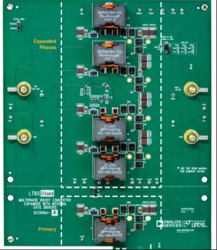

图4. 转换器输入电压与负载电流降额曲线。 为了降低两个控制器的热应力,尤其是在更高电压下,需使用辅助电源(AUX)。一种解决方案如LT8551的示意图所示。 图5所示为DC2896A-B评估电路图片,包含指定的主相位和扩展相位。扩展相位的热影像如图6所示。
图5. 基于LT8551的演示电路DC2896A-B。

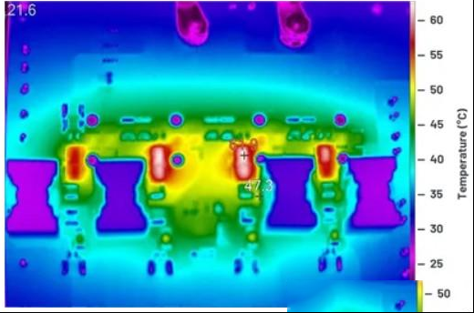

图6. 在对流冷却(无空气流动)情况下,基于LT8551的演示电路的热影像。25 A时, VIN = 24 V, VOUT = 48 V 。 结论 LT8551相位扩展器为电源设计人员提供灵活工具,通过扩展开关相位来构建高功率、高效率的升压转换器,直到达到所需的功率限值。高频率(高达1MHz)有助于最小化电源组件的尺寸,集成式栅极驱动器,以及精确的电感电流监测和均衡则可以防止出现饱和,并在板表面均匀散热。  推荐阅读: 如何选择汽车摄像头模块的电源开关电源组件的设计考虑因素如何调节低电压非隔离式电源如何调节低电压隔离式电源针对反向连接、浪涌钳位以及反向电流保护进行防御要采购转换器么,点这里了解一下价格!
