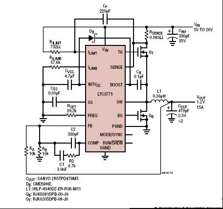

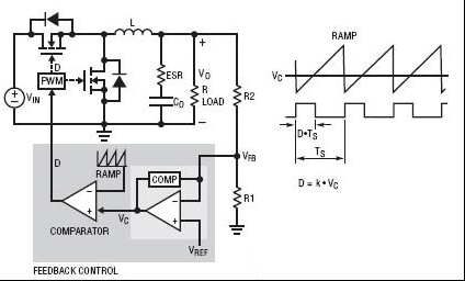

 电压模式控制与电流模式控制 输出电压可由闭环系统调节,如图11所示。例如,当输出电压增加时,反馈电压VFB增加,而负反馈误差放大器的输出减少。因此,占空比减小。输出电压被拉回,使VFB = VREF。误差运算放大器的补偿网络可能是I型、II型或III型反馈放大器网络[3] [ 4]。只有一个控制环路来调节输出。这种方案称为电压模式控制。ADI LTC3775和LTC3861是典型的电压模式降压控制器。 图12显示使用LTC3775电压模式降压控制器的5V至26V输入、1.2V/15A输出同步降压电源。由于LTC3775具有先进的PWM调制架构和极低(30ns)的最短导通时间,因此该电源适合将高电压汽车或工业电源转换为当今微处理器和可编程逻辑芯片所需的1.2V低电压的应用。高功率应用需要具有均流功能的多相降压转换器。使用电压模式控制,需要额外的均流环路来平衡并联降压通道中的电流。用于电压模式控制的典型均流法是主从法。LTC3861就是这样一款PolyPhase®电压模式控制器。其±1.25mV的超低电流检测失调电压使得并联相位之间的均流非常精确,从而平衡热应力。[10]
图11.电压模式控制降压转换器的方框图

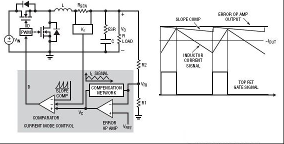

图12.LTC3775电压模式同步降压电源提供高降压比 电流模式控制使用两种反馈环路:类似于电压模式控制转换器控制环路的外电压环路,以及将电流信号馈送回控制环路的内电流环路。图13显示直接检测输出电感电流的峰值电流模式控制降压转换器的概念方框图。使用电流模式控制时,电感电流取决于误差运算放大器的输出电压。电感成为电流源。因此,从运算放大器输出VC到电源输出电压VO的转换功能成为单极性系统。这使环路补偿变得更加简单。控制环路补偿不太依赖于输出电容ESR零点,因此可使用所有陶瓷输出电容。 电流模式控制还有很多其他优势。如图13所示,由于峰值电感电流受到运算放大器VC的逐周期限制,因此电流模式控制系统在过载条件下会更精确、更快速地限制电流。浪涌电感电流在启动过程中也会受到良好的控制。此外,当输入电压变化时,电感电流不会快速变化,因此电源具有良好的线路瞬态性能。并联多个转换器时,通过使用电流模式控制,也很容易在电源之间实现均流,这对使用PolyPhase降压转换器的可靠高电流应用至关重要。总而言之,电流模式控制转换器比电压模式控制转换器更可靠。 电流模式控制方案需要精确检测电流。电流检测信号通常是对开关噪声敏感的数十毫伏电平下的一个小信号。因此,需要正确仔细地设计PCB布局。通过检测电阻、电感DCR压降或MOSFET传导压降检测电感电流,可关闭电流环路。典型的电流模式控制器包括ADI公司的LTC3851A、LTC3855、LTC3774和LTC3875。
图13.电流模式控制降压转换器的方框图 恒频与恒定导通时间控制
