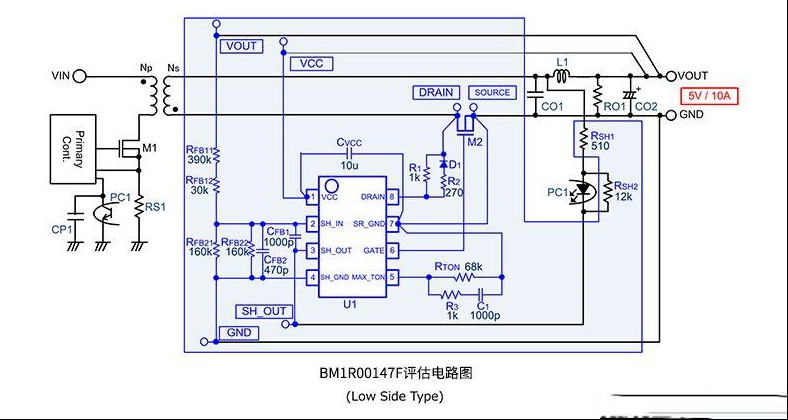

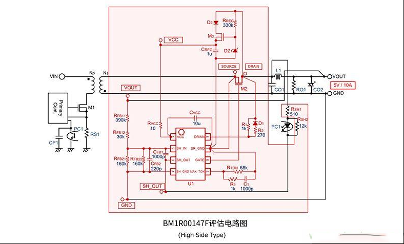

    {本文由家电维修技术论坛小编收集整理资料}本文给出了一组数据,是二次侧替换前的二极管整流方式AC/DC转换器和将二次侧替换为二次侧同步整流用电源IC BM1R00147F之后的AC/DC转换器的效率比较数据。 二次侧二极管整流方式AC/DC转换器和二次侧同步整流方式AC/DC转换器的效率比较 本系列文章探讨了旨在将现有二次侧二极管整流方式AC/DC转换器的二次侧替换为二次侧同步整流用电源IC,改为同步整流方式来改善效率的设计案例。这里给出使用替换前的二次侧二极管整流方式、替换为BM1R00147F后的高边型和低边型共3种评估板实测效率得出的结果。测试条件为输入电压400VDC、输出电压5VDC、输出电流0~10A。

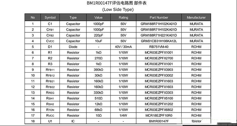

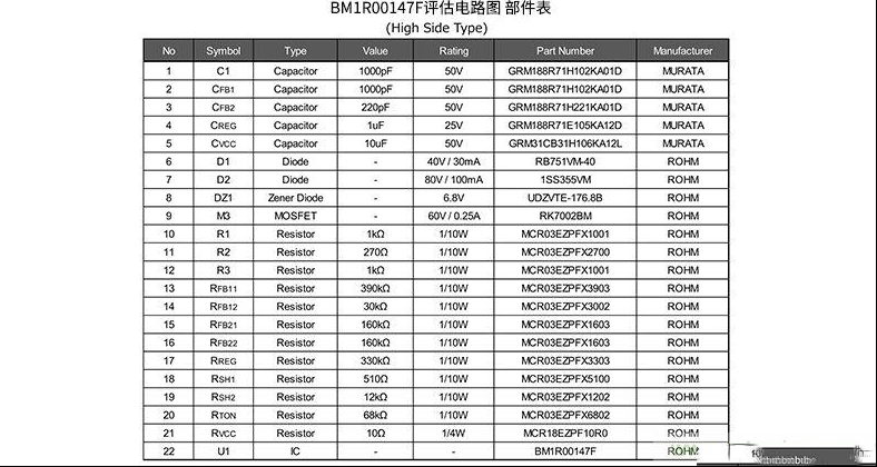

 上图为输出电流(Iout)整个范围的效率。橙色曲线是替换前的二极管整流方式的效率。蓝色和红色为替换为同步整流方式后的效率,蓝色为低边型,红色为高边型。由于两者的效率几乎同等,所以高边型的红色曲线隐藏在低边型的蓝色曲线后面。从图中还可以看出橙色的二极管整流方式的效率较差,右侧是将纵轴放大后的图。 结果表明,在最大负载10A条件下,替换前的二次侧二极管整流方式的效率为77.3%,替换后为81.3%(低边)和81.6%(高边),效率提高了4%。 该效率差主要是二次侧整流二极管和替换后的MOSFET的损耗差。二次侧整流二极管通常使用FRD(快速恢复二极管)和SBD(肖特基势垒二极管)等。案例中的电源所使用的这些二极管的VF通常为0.5A~1V左右,因此根据简单的传导损耗公式VF×Iout,假设VF为1V,计算当Iout=10A时的损耗,得出10W的传导损耗。而用于替换的MOSFET的传导损耗Ron×Iout2,在Ron=4mΩ(根据MOSFET规格)时仅为0.4W,是二极管的1/25。 当然,实际的效率必须考虑开关损耗等其他损耗因素,因此不会这样简单地比较,但二次侧整流元件的损耗是主要损耗,这一点是可以理解的。所以可以说,在无法显著改善二极管自身VF特性的情况下,改为二次侧同步整流方式是大幅改善二次侧二极管整流方式AC/DC转换器效率的有效选择。 下面给出所用评估板的电路图和部件表作为参考。请注意,这里提到的效率仅是该评估中的结果,效率可能会因所使用部件的特性波动和PCB布局等的不同而有所变动。
 关键要点: ●    以往的二次侧二极管整流方式和替换后的同步整流方式的效率相比,很明显,同步整流方式的效率更高。 ●    同步整流方式中,高边方式和低边方式的效率基本没有差别。 ●    效率差的主要因素是二极管整流的二极管损耗(VF)和同步整流的MOSFET损耗(VDS)之间的差。  推荐阅读: C2000内置比较器误差来源及校正方法--F28004x, F2807x, F2837xMaxim与新晔电子签署分销协议,携手实现战略合作新提升瑞萨电子加入全球半导体联盟(GSA)电路中的旁路电容的原理及其应用技巧TPS546D24_C23动态调压要采购DC转换器么,点这里了解一下价格!
