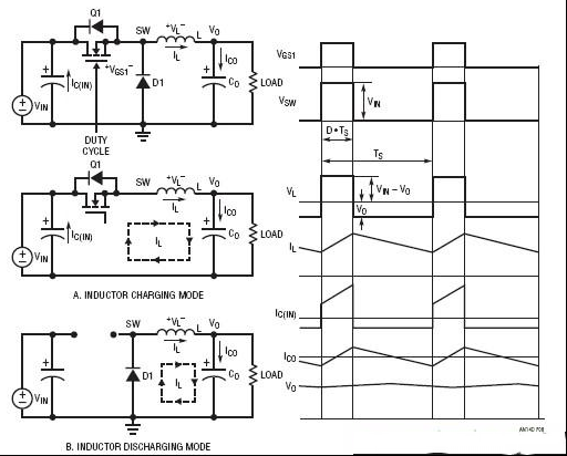

    {本文由家电维修技术论坛小编收集整理资料}为何使用开关模式电源?显然是高效率。在SMPS中,晶体管在开关模式而非线性模式下运行。这意味着,当晶体管导通并传导电流时,电源路径上的压降最小。当晶体管关断并阻止高电压时,电源路径中几乎没有电流。因此,半导体晶体管就像一个理想的开关。晶体管中的功率损耗可减至最小。高效率、低功耗和高功率密度(小尺寸)是设计人员使用SMPS而不是线性稳压器或LDO的主要原因,特别是在高电流应用中。 为何使用开关模式电源? 显然是高效率。在SMPS中,晶体管在开关模式而非线性模式下运行。这意味着,当晶体管导通并传导电流时,电源路径上的压降最小。当晶体管关断并阻止高电压时,电源路径中几乎没有电流。因此,半导体晶体管就像一个理想的开关。晶体管中的功率损耗可减至最小。高效率、低功耗和高功率密度(小尺寸)是设计人员使用SMPS而不是线性稳压器或LDO的主要原因,特别是在高电流应用中。例如,如今12VIN、3.3VOUT开关模式同步降压电源通常可实现90%以上的效率,而线性稳压器的效率不到27.5%。这意味着功率损耗或尺寸至少减小了8倍。 最常用的开关电源——降压转换器 图8显示最简单、最常用的开关稳压器——降压型DC/DC转换器。它有两种操作模式,具体取决于晶体管Q1是开启还是关闭。为了简化讨论,假定所有电源设备都是理想设备。当开关(晶体管)Q1开启时,开关节点电压VSW = VIN,电感L电流由(VIN – VO)充电。图8(a)显示此电感充电模式下的等效电路。当开关Q1关闭时,电感电流通过续流二极管D1,如图8(b)所示。开关节点电压VSW = 0V,电感L电流由VO负载放电。由于理想电感在稳态下不可能有直流电压,平均输出电压VO可通过以下公式算出:
图8.降压转换器操作模式和典型波形 其中TON是开关周期TS内的导通时间间隔。如果TON/TS之比定义为占空比D,则输出电压VO为:
 当滤波器电感L和输出电容CO的值足够高时,输出电压VO为只有1mV纹波的直流电压。在这种情况下,对于12V输入降压电源,从概念上讲,27.5%的占空比提供3.3V输出电压。 除了上面的平均法,还有一种方式可推导出占空比公式。理想电感在稳态下不可能有直流电压。因此,必须在开关周期内保持电感的伏秒平衡。根据图8中的电感电压波形,伏秒平衡需要:

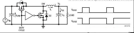

 上述分析显示,续流二极管的功率损耗为3.62W,远高于MOSFET Q1和电感L的传导损耗。为进一步提高效率,ADI公司建议可将二极管D1替换为MOSFET Q2,如图9所示。该转换器称为同步降压转换器。Q2的栅极需要对Q1栅极进行信号互补,即Q2仅在Q1关断时导通。同步降压转换器的传导损耗为:
图9.同步降压转换器及其晶体管栅极信号

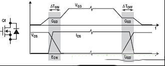

 上面的示例显示,同步降压转换器比传统降压转换器更高效,特别适用于占空比小、二极管D1的传导时间长的低输出电压应用。 交流开关损耗 除直流传导损耗外,还有因使用不理想功率元件导致的其他交流/开关相关功率损耗: 1.    MOSFET开关损耗。真实的晶体管需要时间来导通或关断。因此,在导通和关断瞬变过程中存在电压和电流重叠,从而产生交流开关损耗。图10显示同步降压转换器中MOSFET Q1的典型开关波形。顶部FET Q1的寄生电容CGD的充电和放电及电荷QGD决定大部分Q1开关时间和相关损耗。在同步降压转换器中,底部FET Q2开关损耗很小,因为Q2总是在体二极管传导后导通,在体二极管传导前关断,而体二极管上的压降很低。但是,Q2的体二极管反向恢复电荷也可能增加顶部FET Q1的开关损耗,并产生开关电压响铃和EMI噪声。公式(12)显示,控制FET Q1开关损耗与转换器开关频率fS成正比。精确计算Q1的能量损耗EON和EOFF并不简单,具体可参见MOSFET供应商的应用笔记。
图10.降压转换器中顶部FET Q1的典型开关波形和损耗
