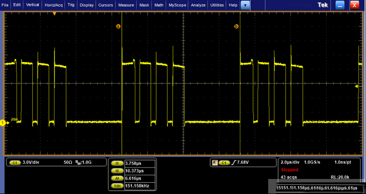

图1 TPS53355的RCC纹波注入电路 第一步: 设计要满足电路的稳定性条件判据公式(1)(其中Rr和Cr分别对应图1中R7和C1),这里需要考虑输出电压较高时输出电容容值的衰减情况,比如5V输出且选用6.3V耐压的输出电容时,电容容值很可能会衰减为标称容值的20%左右。从而导致电路的不稳定(如图2),因此通过稳定性判据公式可以得到芯片的最小纹波注入大小(需要将此纹波注入大小与芯片内部比较器纹波需求、一般15mv进行比较,选取二者中的更大值,不过一般这个值会比芯片内部比较器纹波需求大)稳定性判据公式(1)的具体推导过程本文不再赘述,有兴趣可以评论区留言提问。

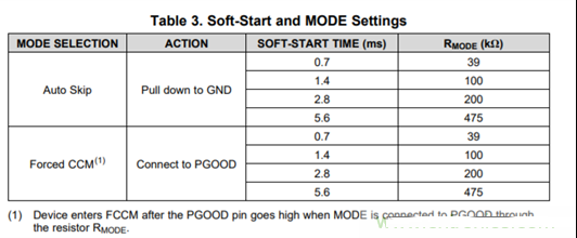

图2 不稳定时的开关波形 第二步: 设计中要判断是否需要使用PG(power good)信号,以及是否需要使用FCCM模式,如果有以上的需求,设计时要保证芯片不触发power good门限。因为一旦叠加纹波注入后的FB 触发PG门限就会导致PG拉低,另使得芯片无法退出auto skip模式(如图3)

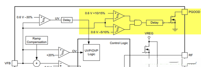

图3 芯片MODE 选择设置 从图4中我们可以判断PG信号正常时,最高FB点不能超过0.6V* (1+15%),鉴于15%有正负5%的变化,所以FB最大不能超过660mv,纹波注入不能超过60mv。
